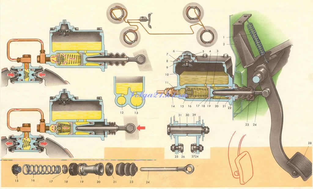

Тормоза — главный тормозной цилиндр (лист 25)
1 — оттяжная пружина педалей
2 — кронштейн педалей тормоза и сцепления
3 — перепускное отверстие
4 — компенсационное отверстие
5 — пробка главного цилиндра
6 — присоединительный штуцер
7 — отражатель
8 — верхняя крышка корпуса главного цилиндра
9 — прокладка крышки корпуса
10 — корпус главного цилиндра
11 — уплотнительная шайба штуцера
12 — главный цилиндр привода сцепления
13 — главный цилиндр привода тормоза
14 — соединительный штуцер
15 — перепускной клапан цилиндра
16 — возвратная пружина
17 — опорная чашка пружины
18 — передняя уплотнительная манжета цилиндра
19 — опорная шайба манжеты
20 — поршень главного цилиндра
21 — задняя уплотнительная манжета цилиндра
22 — задняя крышка цилиндра
23 — защитный колпак цилиндра
24 — толкатель поршня
25 — педаль тормоза
26 — ось толкателя поршня
27 — втулка толкателя поршня
28 — площадка педали
29 — втулка ступицы педалей
30 — опорная шайба
31 — ось педалей
Тормоза автомобиля «Волга» колодочного типа, действующие на все колеса. Привод тормозов гидравлический, от ножной педали.
Педаль тормоза вращается на оси, общей с педалью сцепления. Между ступицей педали и осью установлена пластмассовая втулка, не требующая смазки. Ось педалей вставлена в отверстия стенок кронштейна, прикрепленного к щитку передка кузова и панели приборов.
Педаль оттягивается в исходное положение пружиной до упора буфера педали в полку кронштейна. На конце педали укреплена обрезиненная площадка 28. При помощи эксцентрика к педали прикреплен толкатель 24 поршня 20 главного цилиндра. Толкатель соединен с эксцентриком через пластмассовые втулки, не требующие смазки. С помощью эксцентрика регулируется зазор между толкателем и поршнем главного цилиндра тормоза. На толкатель надет гофрированный колпак 23, защищающий цилиндр от попадания пыли.
Главный цилиндр 13 тормоза выполнен в одной отливке с главным цилиндром 12 привода сцепления и имеет общий резервуар для жидкости, закрываемый крышкой с резьбовой пробкой 5.
Внутри цилиндра находится поршень 20 с двумя уплотнительными манжетами: внутренней рабочей 18 тарельчатой формы и наружной кольцевой 21, удерживающей жидкость от вытекания из цилиндра. Между внутренней манжетой 18 и поршнем 20 установлена тонкая стальная шайба 19. Пружина 16 постоянно прижимает поршень и рабочую манжету 18 в заднее крайнее положение до упора в плоскость крышки 22 цилиндра, при этом кромка манжеты переходит перепускное отверстие, соединяющее полость цилиндра впереди поршня резервуаром.
Противоположный конец пружины 16 прижимает перепускной клапан 15 к дну цилиндра. На перепускном клапане в средней части смонтирован нагнетательный клапан. При нажатии на педаль толкатель передвигает поршень и рабочую манжету, кромка которой перекрывает перепускное отверстие, соединяющее цилиндр с резервуаром. При дальнейшем движении поршня внутри цилиндра создается давление, преодолевающее усилие пружины нагнетательного клапана, жидкость вытесняется в систему. Под действием этого давления поршни колесных цилиндров перемещаются, прижимая колодки к барабанам.
При снятии усилия с педали поршень и педаль под действием пружины возвращаются в исходное положение, а тормозная жидкость, открывая перепускной клапан, перетекает обратно в цилиндр. Перепускной клапан служит для поддержания в системе тормозного привода (трубопроводах и колесных цилиндрах) небольшого постоянного давления (около 1 кГ/см²), препятствующего проникновению воздуха в систему, а также необходимого для того, чтобы манжеты колесных цилиндров прижимались к стенкам цилиндров, предотвращая течь.
