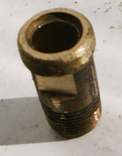

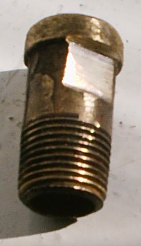

Вчера ставил крыльчатку и натягивал ремень генератора. Заодно посмотрел на штуцер слива воды из радиатора отопителя в водяной насос и подумал, зачем он вообще буквой Г. Насколько мне известно, такие штуцера оказывают сопротивление потоку, соответствующее уменьшению сечения раза в 2. Короче, вывинтил этот штуцер, а вместо него ввинтил прямой, изготовленный из старого краника.
