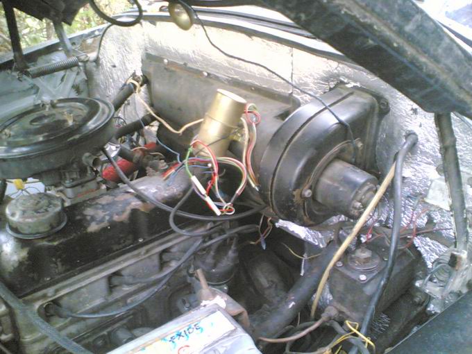

Потом началась эпопея с торпедо, так как я рассудил, что продолжать возиться над устранением последствий без устранения причин глупо (в смысле чухать ржавый пол, когда из-под торпедо может снова потечь вода). В общем, снял торпедо. Точнее, снять его окончательно так и не удалось из-за кучи проводов, на которых оно висело, но во всяком случае открылся доступ к уплотнителю лобового стекла. Путём поливания снаружи водой были выявлены места протекания. Как оказалось, не только из-под означенного уплотнителя. (Кстати, его я заклеил гелем. Правда, не допёр наклеить на стекло малярную ленту, и как теперь счистить остатки геля со стекла — не знаю. Растворитель никакой не берёт, механическим путём удалять очень трудоёмко, и не всегда вообще получается). Вода также попадала в салон через отверстия на переборке моторного отсека. Заделал. Всё равно что-то остаётся. Такое ощущение, что через печку. Но где заделывать — уже не знаю. Головоломка. Ну ничего, уже немного, сущие капли, не то что раньше — река. Всё равно у меня машина в гараже рядом с домом, так что мокнуть ей больше не приходится, как когда-то.

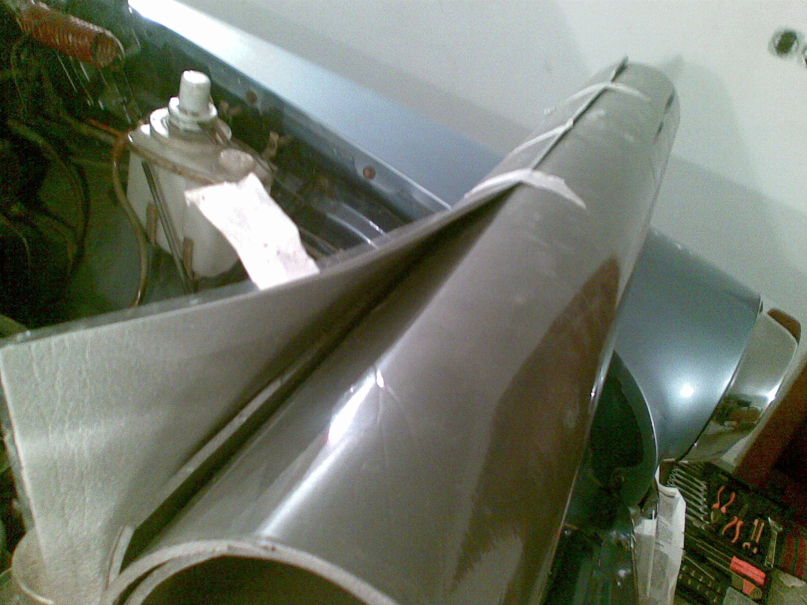

Как я ставил назад это торпедо — это та ещё история. Вроде поставил. И вот наконец решил заканчивать эту многомесячную возню, тем более что к новым ценам на бензин уже немного привык за девять месяцев, да и надоело поездами мотаться, самыми поездатыми. Купил теплошумоизоляционный материал:
и мастику БПМ-1
Два листа материала обошлись в сто гривен ($19). Мастика — большая банка (слева) в 30, средняя — 18 грн. Истратил обе. Материал по ширине как раз соответствует ширине салона Волги, а по длине хватило спереди завернуть до середины моторной переборки, а сзади пришлось обрезать, и обрезок пошёл вперёд. В общем, без отходов.

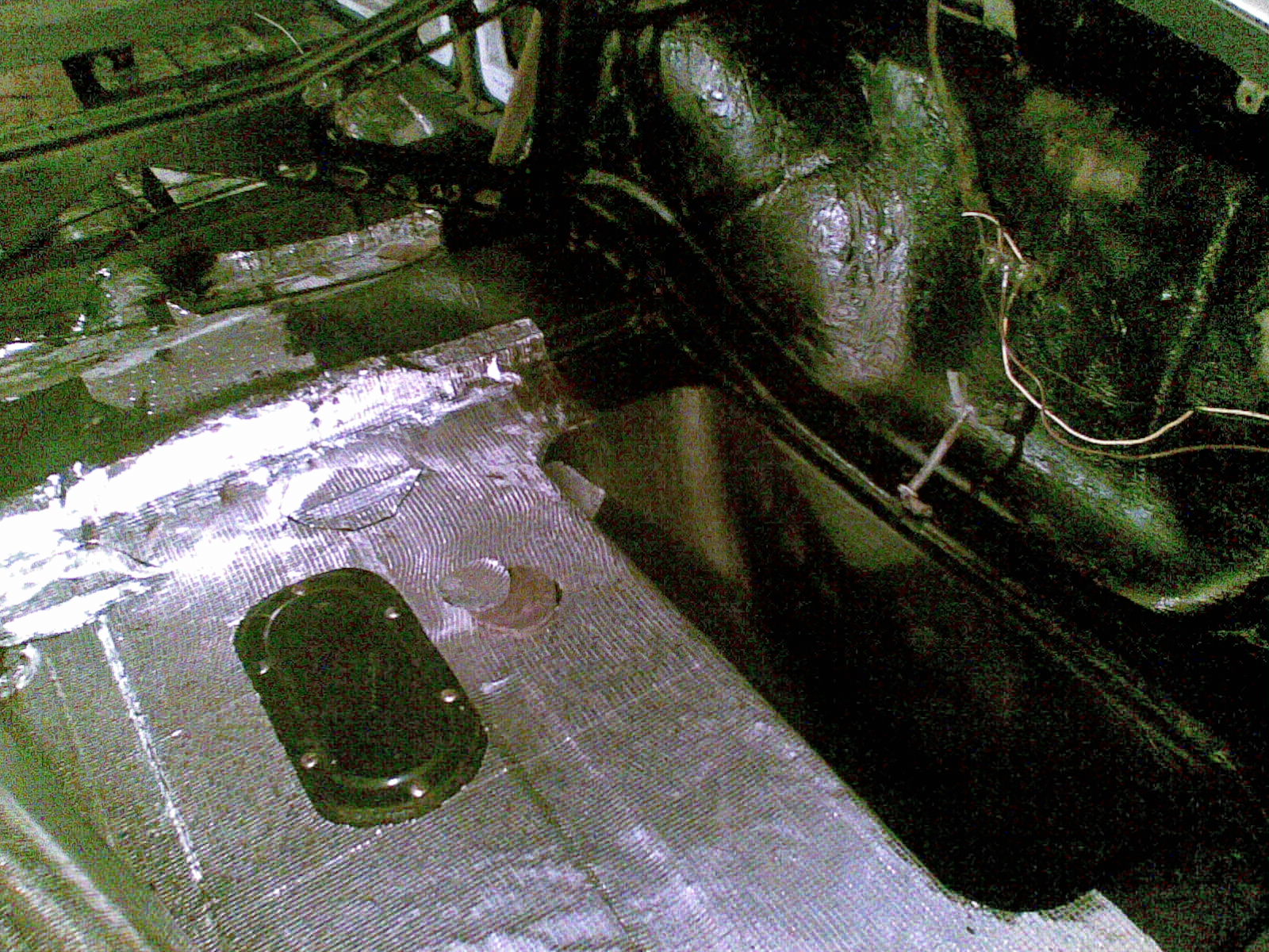

После этого раскроил второй лист материала и начал мазать пол мастикой.
Технология такая: грунтовка (уже была), сверху мастика, потом сверху теплошумоизоляция ворсом вниз, чтобы приклеилась к мастике.
После чего все стыки тщательно замазывались мастикой:

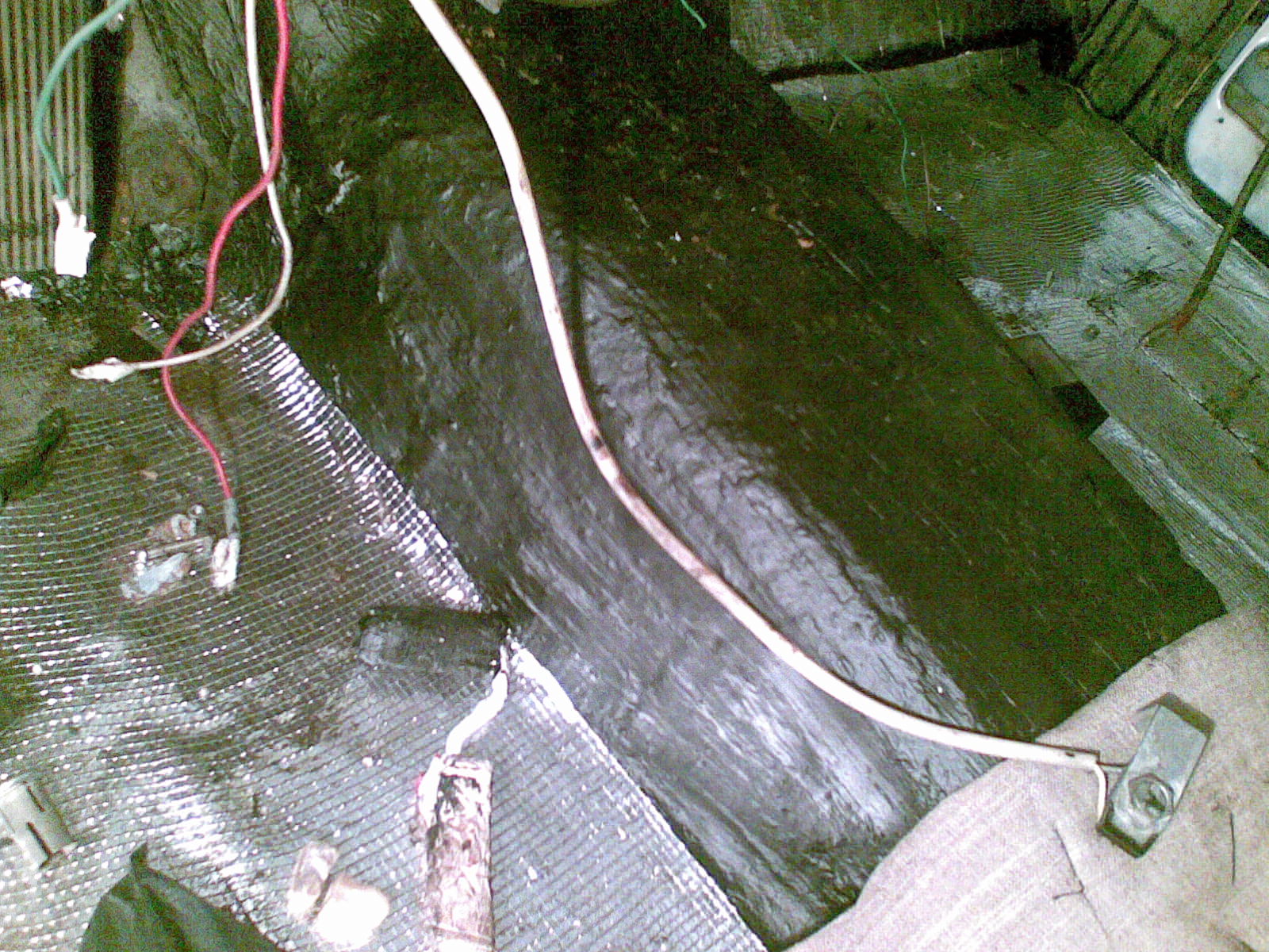

…и наносим на пол мастику. Гадость ещё та!!! Представьте себе: 1) чёрная 2) вязкая 3) вонючая 4) липкая 5) водой не смывается, только бензином и то с трудом… А я ещё забыл одеть перчатки… В общем, берёшь в руки шпатель, и наслаждение полное (девчонки, забудьте про маникюр smile.gif):

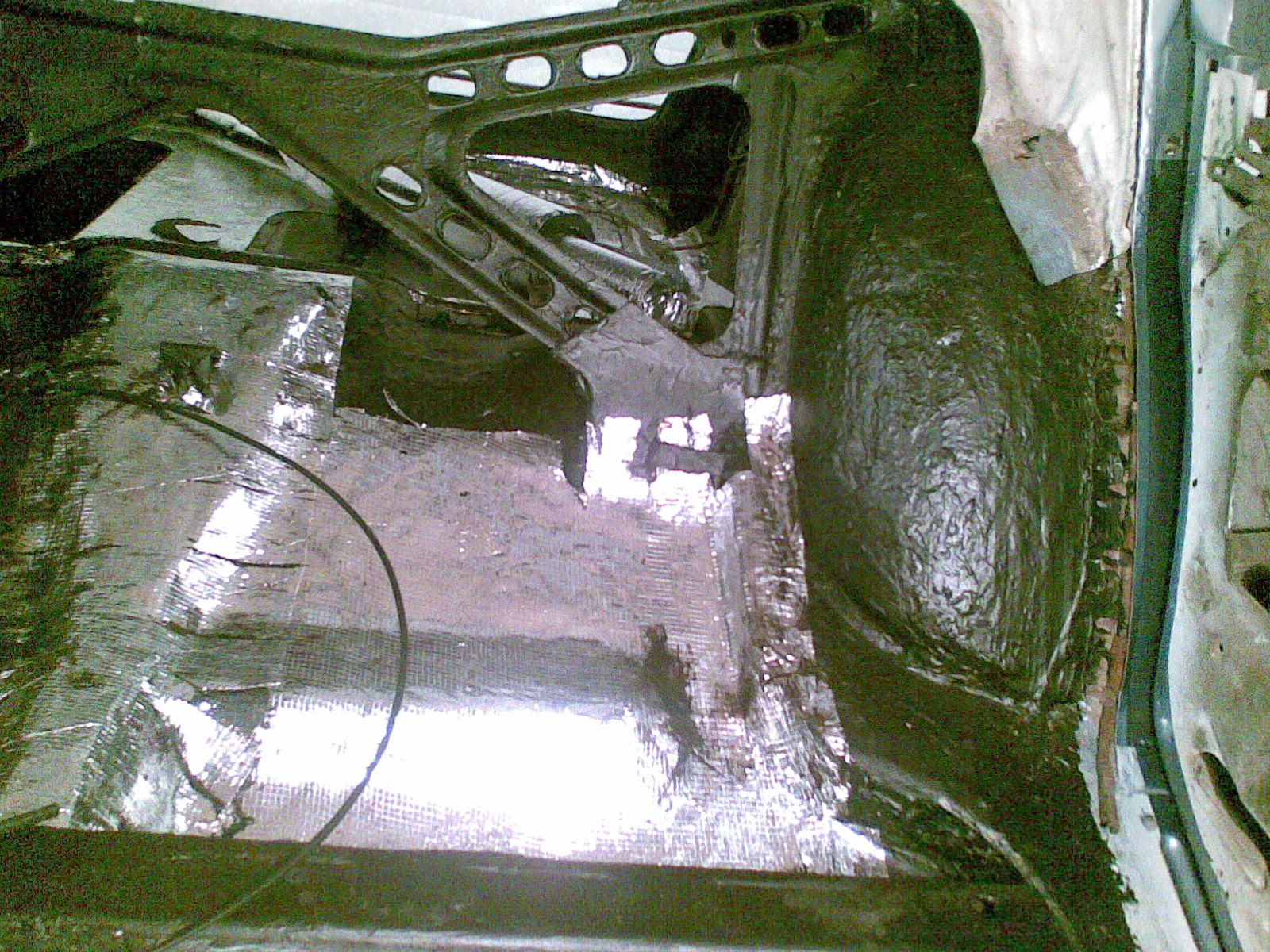

Но рано или поздно всё кончается: мастика намазана,
остаётся надеть лист материала на акселератор (с трудом, так как материал довольно толстый и жёсткий):

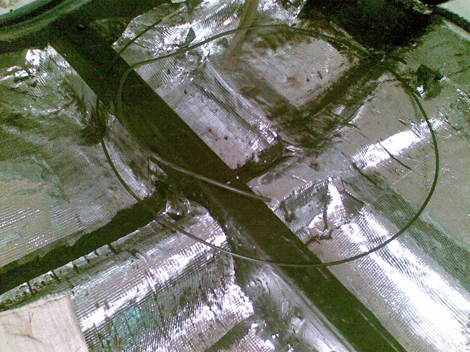

промазать всё стыки мастикой и готово!!
А вот готовый салон:
Внимание! Очень важно промазать все стыки шумки с полом и между собой мастикой, чтобы под изоляционный материал не попадала вода. Я тщательно сделал это сзади, а спереди положил по одному большому листу материала снизу доверху справа и слева и рассудил, что из-под педалей туда не натечёт… а так и вышло (омыватель стекла). Поэтому пришлось переделывать: разрезать лист пополам, один горизонтальный на пол, другой под педали, и оба тщательно замазывать по краям (стыкам с полом).
Результат — шумоизоляционный материал совершенно сухой (прощупывался через контрольные разрезы, которые потом были заделаны мастикой).
