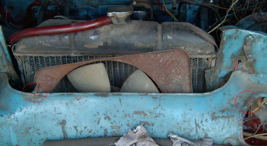

Обещался я как-то выложить фото своих поделок smile.gif Кружками отмечены места сварки wink.gif
На хх и по гаражу летом хватало вообще без родной мясорубки. Дальше проверить не удалось - машинка стала донoром…
