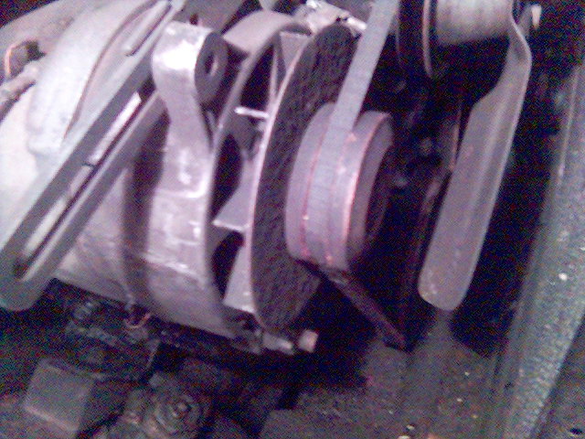

Купил 6-лопастную на лето .Не встает .Мешает переменный генератор,он вперед от оси ремня выдвинут буквально на сантиметр и крыльчатка упирается на него .
Подрежь аккуратно каждую лопасть, сделай на ней вырез на этот сантиметр, чтобы огибать генератор. Я видел такое.
Накрайняк можно попробовать крыльчатку от Газели.
А что, генератор сдвинуть назад никак?
Тааак. На сколько я понимаю, на генераторе стоит двухручьевой шкив? И генератор установлен таким образом, что работает ручей, тот что ближе к самому генератору, а тот что остался впереди как раз цепляет? Так вот в таком раскладе есть 2(два) варианта.
1й. Генератор можно перенести назад, переместив его лапу , за лапу кронштейна на блоке назад. Это перемещение как раз на размер, позволяющий перекинуть ремень на передний ручей. Соответственно вентилятор уже не задевает. Сам так проездил лет 25.
2й. В природе появились шкивы одинакового с двухручьевыми диаметра но с одним ручьем(раньше они были диаметром побольше). Недавно сам установил такой. Тогда генератор можно и не передвигать.
Ну и как подвариант, конечно токарь лишний ручей может удалить.

Кроме применения токаря лишний ручей легко удаляется обычной ножовкой по металлу.

У меня стояла газелевская крыльчатка с проставкой(таже проблема с генератором). А моторист как-то обратил на это внимание и поставил туда 24-ю крыльчатку с её шкивом. Крыльчатка 24-ки как бы выдается вперёд, и вопрос был снят.
