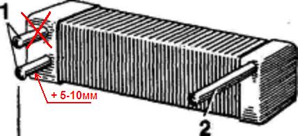

а на счет:
…Интересно почему такой вывод. Что он такого наговорил?…
он просто жаловался что в сильный мороз всеравно не очень тепло. Холодной остается практически вся нижняя часть радиатора. Ведь всетаки вода ищет путь наименьшего сопротивления. Вот именно поэтому я и подумал что верхний патрубок в этой схеме всетаки ненужен. А для того чтобы увеличить "проточность" радиатора как раз и нужна, на мой взгляд, именно такая разница в диаметрах патрубков. При чем левый патрубок это "вход" а правый "выход".
