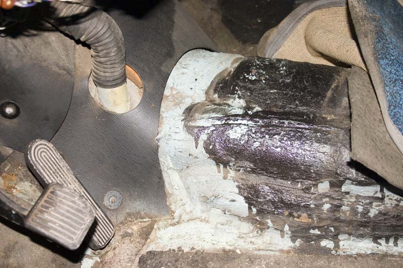

А снизу от днища машины воздуховод-трубу утеплить?
Снимок трубы-воздуховода в ГАЗ-21Р прилагается.
