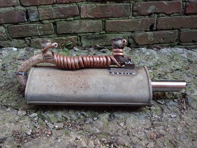

Вот нашел фото одной из выхлопных труб, крепится сразу на двигатель (пилотный вариант, сейчас буду переделывать и облагораживать)
На полуметровый кусок трубы 3/4 дюйма намотано 3 метра медной трубки диаметром 10мм (от газобалонного оборудования), Всего в запорожец получилось впихнуть 6 метров такой трубы (два глушителя), если взять волговскую выхлопную, то там получится намного больше. Тосол прокачивается газелевской электропомпой, по 16 мм резиновым шлангам, они одеваются прямо на концы медной трубы (там где напаяно, для увеличения наружного диаметра), которые подключены к медному радиатору (по моему от 2108), стоит в багажнике, и выходит в салон. Там же стоят вентиляторы, один на ноги, другой на лобовое. Ну и расширительный бачок тоже присутствует.
Теперь плюсы и минусы
первое: нужно немного времени на прогрев, так что ставить надо на самые горячие места выхлопного тректа - сразу за коллектором. Тут может возникнуть проблема с увеличением нагрузки на фланец, из за увеличившейся массы. У меня пока ничего не отпало, но это на запорожце, там 4 шпильки M8, на них висит эта вся бойда и глушитель от 2108.
второе: нужно утеплить обмотку негорючим теплоизолирующим материалом, у меня это минеральная вата, а сверху стеклоткань, получается типо термоса.
третье: жидкость надо непрерывно прокачивать с момента нагрева жидкости, без движения тосол начинает кипеть в трубе, а паровое отопление я не планировал.
четвертое: помним, что в тепло отработавших газов уходит больше половины теплоты сграния топлива, надо только её грамотно успользовать, через 10 минут езды, с недолгим прогревом около 5 минут, у меня появляется теплый, а потом и горячий воздух, ездил и в -25.
На лето я снял резиновые шланги и слил тосол. Сейчас стало холодать, буду подключать назад wink.gif
В идеале надо сделать электронное управление температурой воздуха с помощью регулирования оборотов помпы, чтобы холодный тосол не сильно быстро гоняло по системе и он успевал прогрется.
