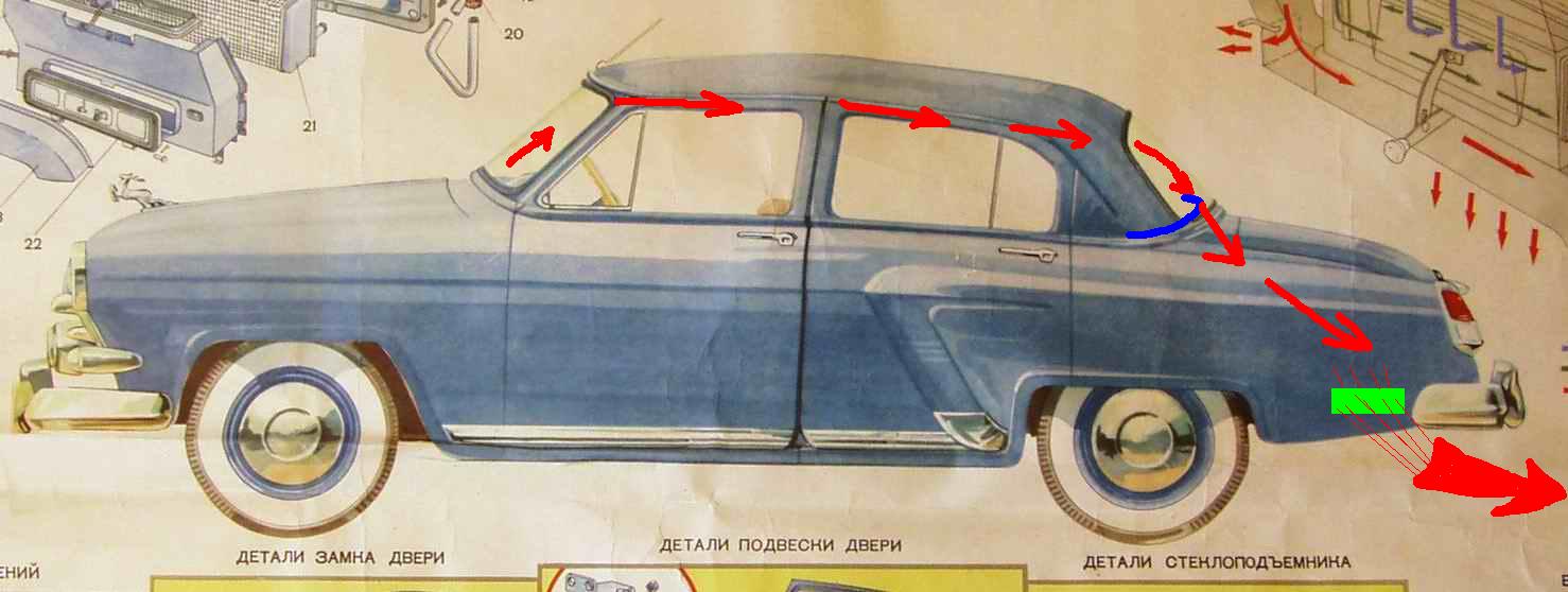

Задумался и я насчет вентиляции, решил размять мозги. И вот что мне надумалось.
Основная проблема в том, что воздушные потоки идут в районе заднего стекла не так, как нам хотелось бы. По кругу. А надо что бы был поток через полку заднего стекла в багажник. Вот что вспомнилось-придумалось.

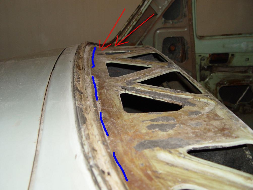

Фанерку задней полки (в дальнейшем - фанерка) надо приподнять над железом на 1-2 см, и сместить в сторону сиденья, оставив щель между фанеркой и стеклом ( по аналогии с передним стеклом и щелью обдува) что бы циркулирующий воздух мог там проходить. Дальше или сделать пропилы или через штатные дырки ( треугольные ) воздух пойдет.

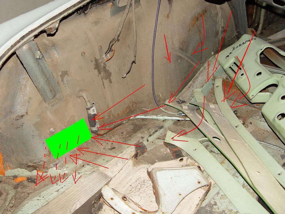

Теперь вопрос, как заставить воздух попадать в багажник? И куда и как он будет деваться из оного ? Осмотрел багажник Камри жены, обнаружил клапана вытяжки[color=#009900]. Прикреплённое изображение Вот и ответ.
Клапана вытяжки можно врезать от любой иномарки. Чаще всего они выглядят так - пластиковая рамка с прикрепленной резинкой ( типа как на К22 пластинки) В одну сторону вытягивается в другую резиновый лепесток прижимается и воздух не идет.
В нужных местах обшивки надо просверлить дырки или подрезать для образования щели. Заодно будет вентилироваться багажник.
З.Ы. Фото клапана добавлю позже. Надеюсь идея ясна ?
