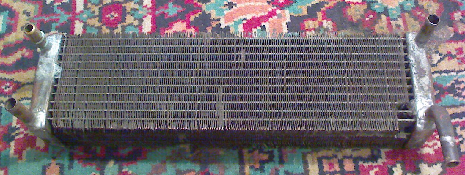

Наконец-то забрал радиатор из перепайки. Про правый нижний патрубок сразу говорю: просто другого не было, и так проблема была с этими патрубками. Финт с перегородками, правда, не вышел, ну и не надо. На белой такое замучу.

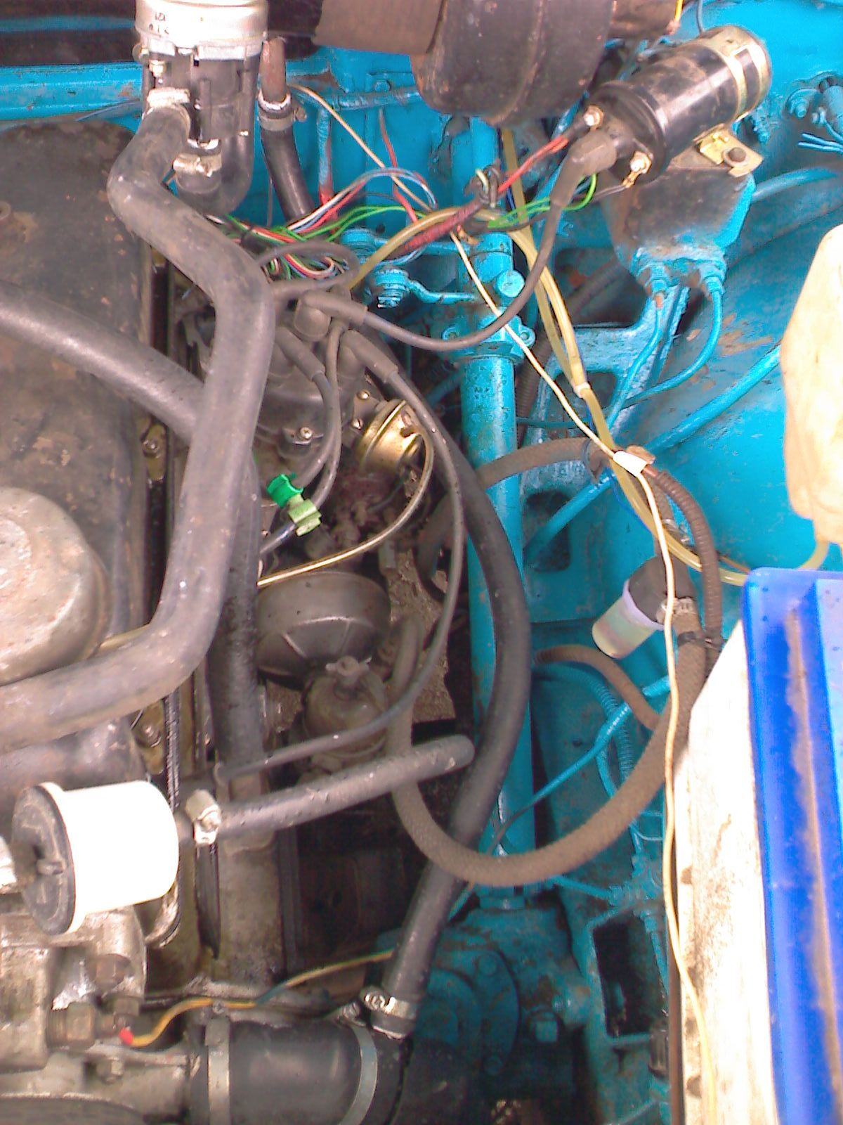

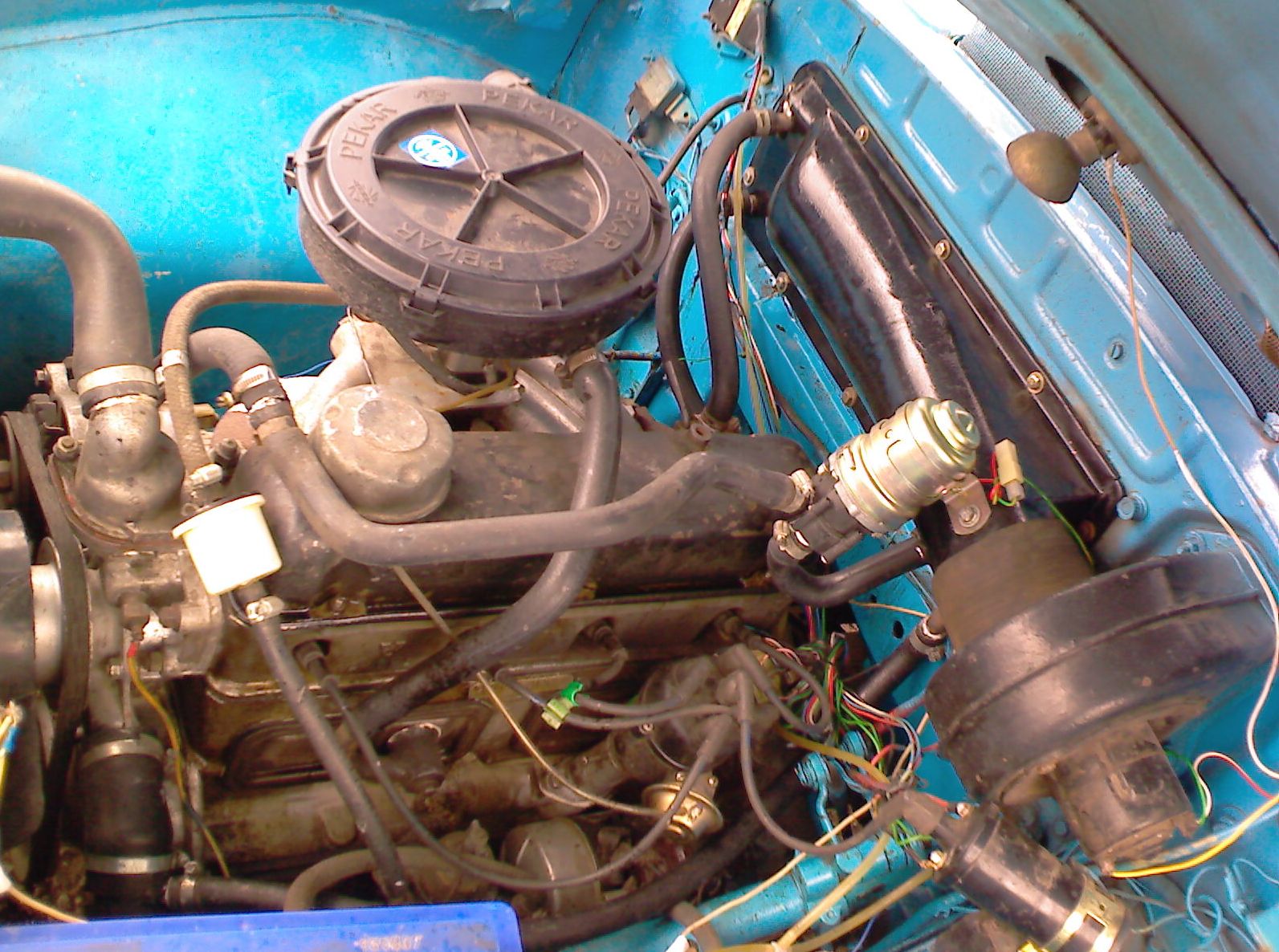

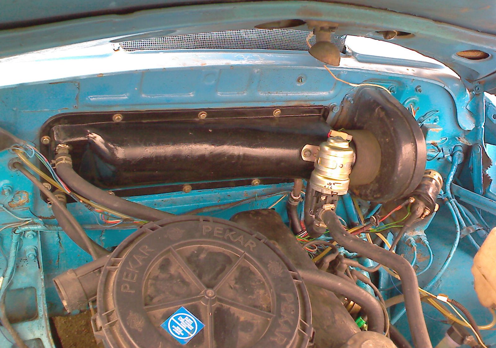

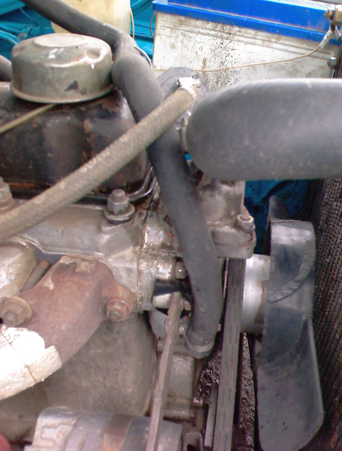

Долго я делал печку на голубую… но вот, наконец, сделал. Вчера поработал очень ударно: надо было срочно ехать в деревню за 90 км, а погода не сильно тёплая, зато сильно дождливая, так что без печки ехать — самоубийство. Провозился всю вторую половину дня. Все хомуты извёл и приличные шланги, что удалось найти в гараже (нового ничего не покупал). Одного хомута таки не хватило, и забил — патрубок сидит очень плотно и так.
Ну что. Работает печка хорошо. Правда, жары в салоне не наблюдается, так как сифонит из многих щелей, так что работать ещё есть над чем. Но во всяком случае, в машине тепло и стёкла почти не запотевают. Правда, я ожидал более горячего воздуха.
Хотя выше это разжёвано, поясню на всякий случай.

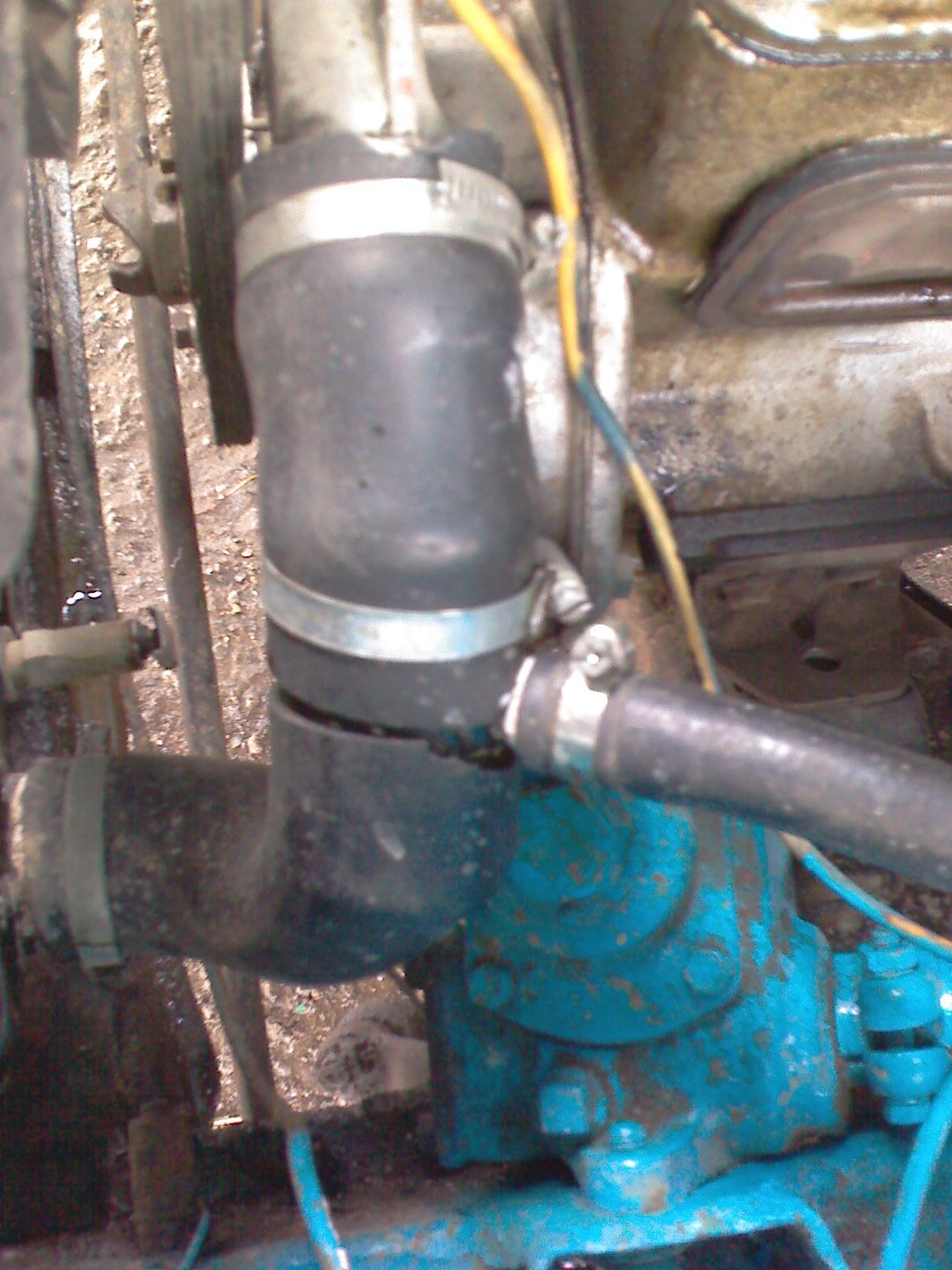

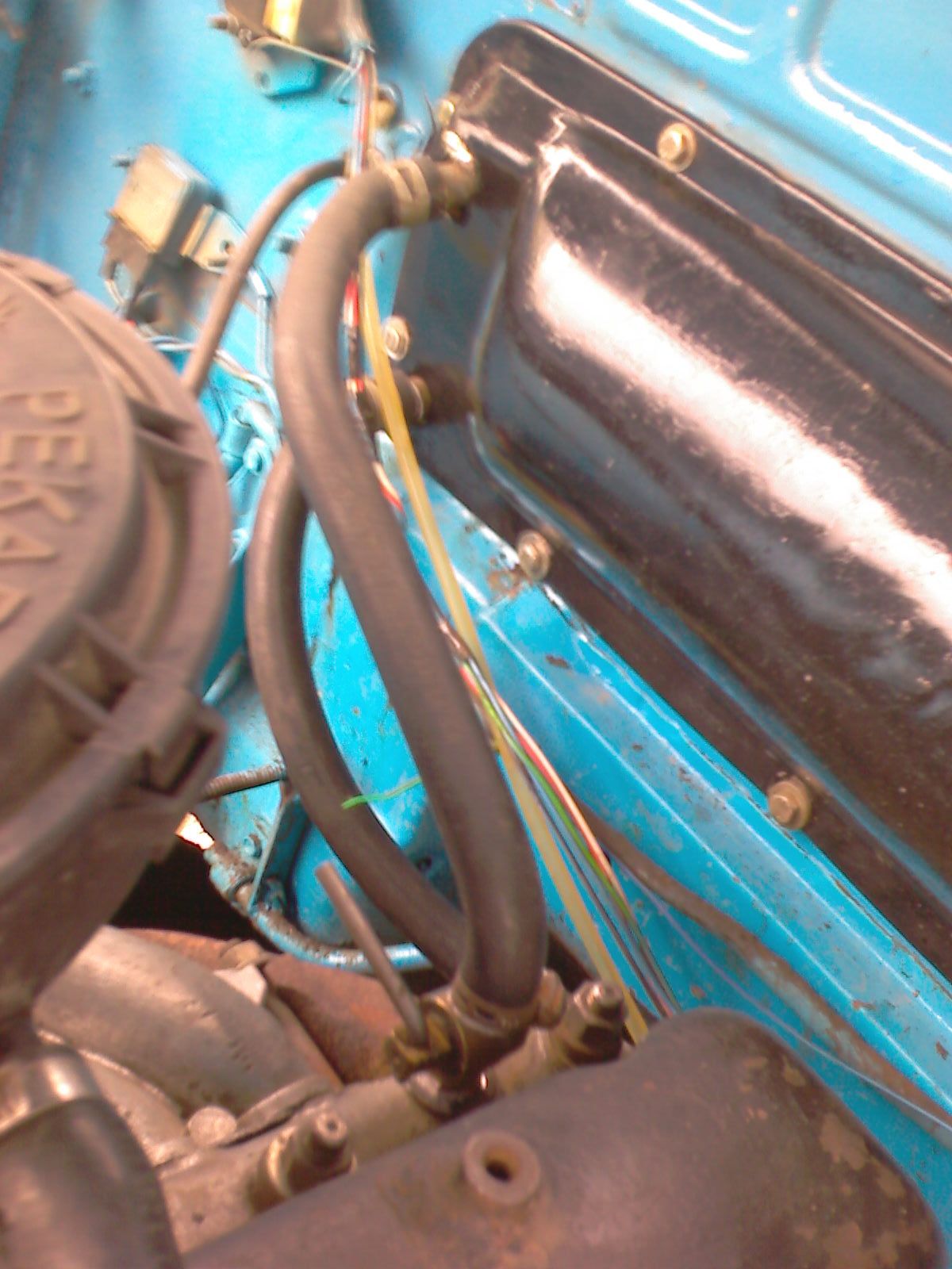

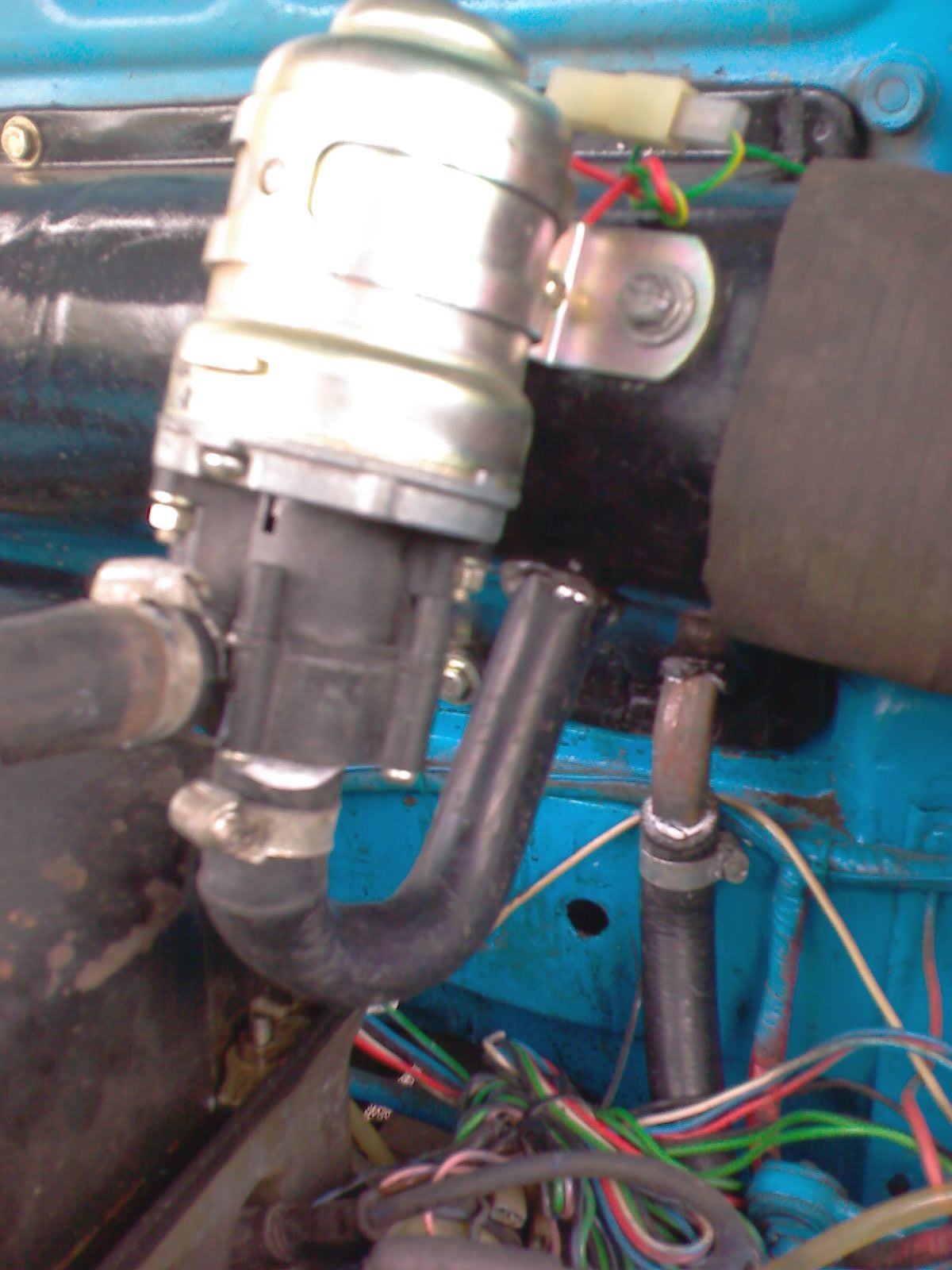

Радиатор перепаян так, что у него два входа и два выхода, т.е. подача горячей охлаждающей жидкости удвоенная, и сопротивление радиатора ниже, так как охлаждающая жидкость не должна разворачиваться на 180°. Входы справа по ходу машины. В нижний охлаждающая жидкость подаётся из танчика, в верхний из краника на ГБЦ. Выходы слева. Из нижнего охлаждающая жидкость сливается самотёком по прямому шлангу непосредственно в нижний патрубок радиатора и дальше в двигатель. Из верхнего через электронасос сливается в штатное место слива. Электронасос запитан пока параллельно с печкой, но думаю сделать отдельное включение, так как его ресурс ограничен. Кстати, пока не заметил разницы при его включении. Надо будет поэкспериментировать с ним ещё. Пока что заметил, что шланг слива с электронасоса становится очень горячим при его включении, а нижний шланг в это же время становится прохладнее. Кожух радиатора изнутри утеплён пористым фольгированным изолоном на битумной основе.

На днях забрал исправленный штатный радиатор (без переделок). В очередной раз убедился, какая это лажа. Радиатор был отличный. Чистый, не гнилой. Но вода шла напрямую. В нём когда-то замёрзла вода и подорвала перегородку. Причём перегородка не отвалилась, просто образовалась щель. Так вот, когда я вставил шланг с горячей водой в один штуцер для проверки, она сразу полилась из второго. Левый бачок так и не нагрелся, сколько я ни держал.
После ремонта стало работать, как надо: вода вначале дошла до левого бачка, потом полилась из штуцера. Но я обратил внимание, с каким трудом она шла.
В общем, разносить штуцеры надо обязательно, даже если их будет всего два, а не четыре, как у меня. Сопротивление уже снизится. И проблем с перегородкой не будет.
Кстати, в штатном варианте перегородка припаяна к бачку, а между ней и сотами банальная щель. Радиаторщик положил туда кусок пористой резины.
