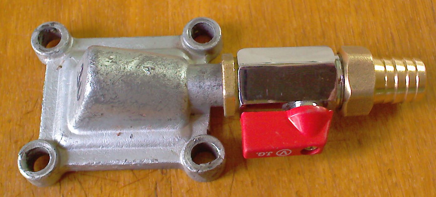

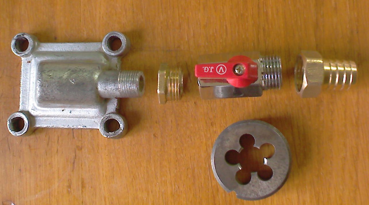

Вот сваял нехитрую конструкцию. Предназначена для автомобиля sobur2000. Краник 20 грн, переходник 4, штуцер 5, танчик 35. Планирую повернуть его влево (в сторону ГЦТС) и запитать от него штуцер радиатора, который должен быть рядом с улиткой в переделанном варианте радиатора отопителя с разнесёнными штуцерами.
Резьба на штуцере танчика нарезана 3/8". В принципе, сейчас есть танчики без штуцера, а с резьбовым отверстием. Надо только подобрать соответствующий переходник.
Есть мысль устроить открывание краника тросиком из салона.
