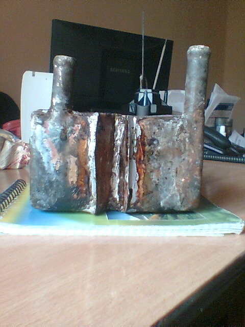

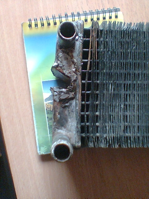

Решил и я сделать в машине тепло. Советов и решений, конечно, тут сделано немало. Но,- мы ж не ищем легких путей! biggrin.gif
И сделал я вот это:
1) ну, ясное дело, наклеил теплоизоляцию снаружи и внутри кожуха, и на улитку. (Только снаружи 04000000.gif )
2) Разрезал бачок с патрубками, между 5 и 6 трубками, и впаял медные пластины, сделав из одного бачка два отдельных.
Тепло ощутил, чему несказанно обрадовался. Однако, недолго музыка играла (с). Радиатор потек. Теперь буду разбирать снова. sad.gif
