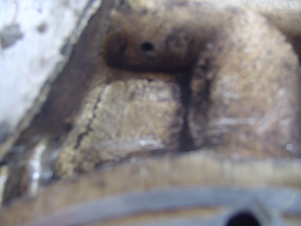

Mayor   Вчера при смене масла обнаружил в сливной пробке ц...   2012.07.09 7:25
Shtabs   Несколько раз наблюдал аналогичную картину из-за ...   2012.07.09 17:48
Mayor   Да. Шайбу я и впрям менял, когда вскрывал мотор на...   2012.07.10 11:59
Shtabs   Даже не представляю, как ЭТО можно руками :blink...   2012.07.10 19:24
Mayor   Да. Руками притирать действительно долго и нудно. ...   2012.07.11 7:26

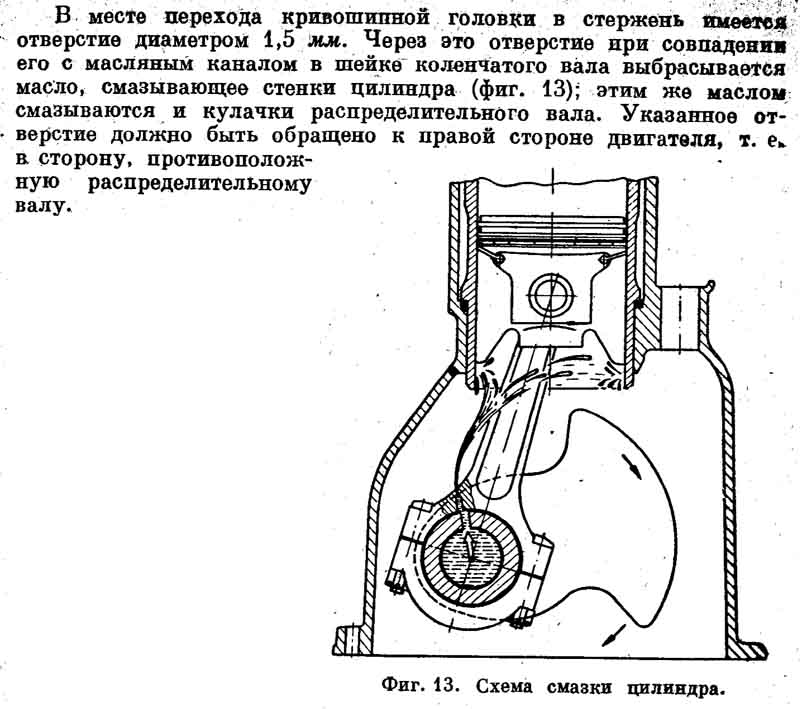

Stirlitz   В какую сторону направлять отверстие в шатунах — э...   2012.07.26 9:00
Shtabs   Не понял - отверстие д.б. направлено именно в ту ...   2012.07.26 11:30
Mayor   Так вот конструкторы изначально спланировали ОТ ра...   2012.07.26 11:45
Shtabs   Так вот, кривая информация типа от дяди Васи из г...   2012.07.26 12:55
Mayor   Обрати внимание . Издание 1976 года. И о смазке ци...   2012.07.26 13:17
Stirlitz   Я что-то тоже не понимаю, как можно, перевернув ша...   2012.07.26 13:56
Shtabs   Адиль, ну зачем опять заниматься теорией и филосо...   2012.07.26 14:01
Mayor   я тебе рассказываю о конкретном совмещении отвер...   2012.07.26 14:24
Shtabs   Именно так и бывает. Ну да, но зачем надеяться, ...   2012.07.26 14:48
Nikita   Теоретически рациональна смазка поверхности гильзы...   2012.07.26 15:56
Mayor   Да. Это знаменитый эскиз. Вот только похоже струя ...   2012.07.27 8:40
Михаил   Старый, махровый холивар. Как видишь, "оши...   2012.07.27 9:16
Shtabs   Я эти книги за мануал не воспринимаю - это как цв...   2012.07.27 16:29

Shtabs   Перед сборкой приложи шатун к КВ и посмотри в как...   2012.07.27 20:10

Shtabs   Каждый волен направлять свои отверстия куда кому ...   2013.04.27 20:44

Mayor   Я сфотографировал мотор в разных ракурсах со вста...   2013.04.28 15:17
