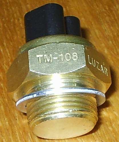

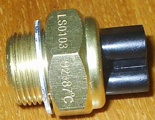

Stirlitz   Купил датчик для включения маслонасоса ТМ108 с диа...   2007.05.23 2:49
lexx   Датчик - вместо тумблера. Один вывод на + (зажиган...   2007.05.23 7:26
