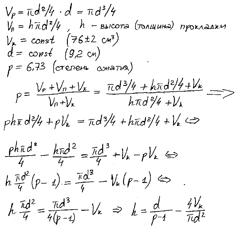

Всё-таки мне интересно. Какой высоты была ГБЦ на первом-втором выпуске? Ведь если степень сжатия 6.6 и бензин А-70 и 70 л.с., а у третьего 6.73, А-72 и 75 соответственно, то наверно выше на полмиллиметра примерно?
[Добавлено 2007.02.17]
Ничего не понимаю. Помогите-ка разобраться, какая-то лажа. Наверно, я что-то напутал. Смотрите.
  • Рабочий объём — объём цилиндра двигателя между ВМТ и НМТ. То есть сколько литров освобождается в цилиндре при движении поршня вниз.
  • Объём камеры сгорания — ну вроде всё ясно.
  • Полный объём — сумма этих двух объёмов.
А теперь внимание, вопрос. Как рассчитывается степень сжатия?
Если это — отношение полного объёма к рабочему (это подсказывает и элементарная логика), то берём калькулятор и получаем вот что. Исходные данные:
  • рабочий объём одного цилиндра — 611 куб.см.;
  • объём камеры сгорания — 76±2 куб.см. (источник — документация).
То есть полный объём 1 цилиндра — 611+76=687 куб.см. Делим на объём камеры сгорания:
687/76=9
Lexx
сообщение 2007.02.17 0:38
Волгоненасытник :)
Из: Санкт-Петербург, Озерки
Группа: Редакторы
Был(а): 2025.02.09 8:02
Могу дать идею - в этих расчетах не учтена толщина прокладки - от 1 до 1,5 мм.
Для 1 мм имеем объем: 0,1см*9,2см*9,2см*3,14=26 куб.см.
если их учесть - степень сжатия будет меньше. Не зря "умельцы" переводили жигули на 76-й бензин, ставя 2 прокладки wink.gif
сообщение 2007.02.17 2:41
Торможу… Забыл про прокладку.
Однако торможения на этом не кончились smile.gif Задался целью вычислить толщину прокладки, зная степень сжатия и объёмы. Логика такая: степень сжатия — это отношение полного объёма цилиндра, когда поршень в НМТ, к оставшемуся объёму, когда поршень в ВМТ. То есть, вроде как полный объём — сумма рабочего объёма, объёма камеры сгорания и дырки в прокладке, а при сжатии рабочий объём уходит, и остаются два последних объёма. Объём рассчитывается по формуле пи дэ в кубе делить на четыре. Только что-то в результате всех моих расчётов выходит, что при степени сжатия 6.73, диаметре цилиндра и ходе поршня 9.2 см и объёме камеры сгорания 76 куб.см прокладка должна иметь толщину 0.46 см… Что-то я намутил, то ли размерность спутал, то ли исходные данные неверные, а может объём не по такой формуле считается, в общем ручник полный… Кто-нибудь, помогите… Десять лет спустя после университета не могу вычислить элементарнейшую формулу… А может, просто третий час ночи…
Вот мои расчёты…
