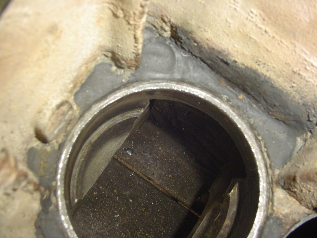

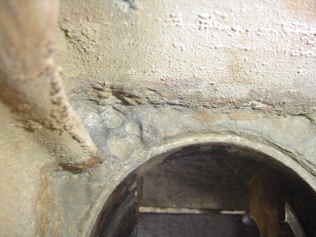

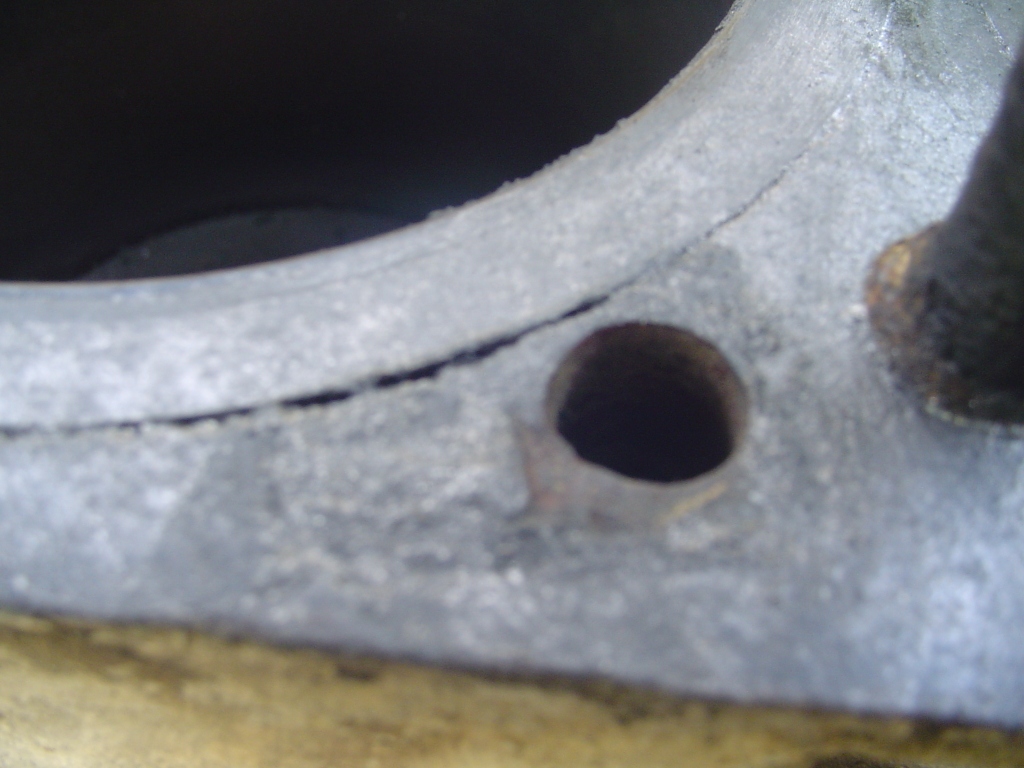

Затем смотрим на гильзы. Если на зеркале нет задиров и прочего криминала, то есть менять их, возможно, не понадобится, то во избежание их сдвига надо их зафиксировать. Для этого на шпильки ГБЦ, торчащие из блока цилиндров, ставятся крупные шайбы или гайки, накрывающие верхнюю часть гильз, потом старые поршневые пальцы (потому что резьбы на шпильках не хватит), и всё это зажимается гайками:
Достаточно в двух местах, хотя для верности можно все. В принципе, при капиталке двигателя есть смысл разобрать его полностью, хотя в некоторых местах лучше не трогать. В частности, гильзы. Они уже как сидят, так пусть и сидят, если вода в масло не попадала, то и не надо их трогать. А то если при снятой ГБЦ провернуть КВ, то есть риск, что гильзы могут приподняться. Нарушится герметичность их посадки в блок цилиндров, пойдёт вода в масло… Однако при качественном ремонте мотора есть смысл заменить старую ЦПГ новой. Тогда можно смело вынимать гильзы. Но это уже в конце разборки мотора.

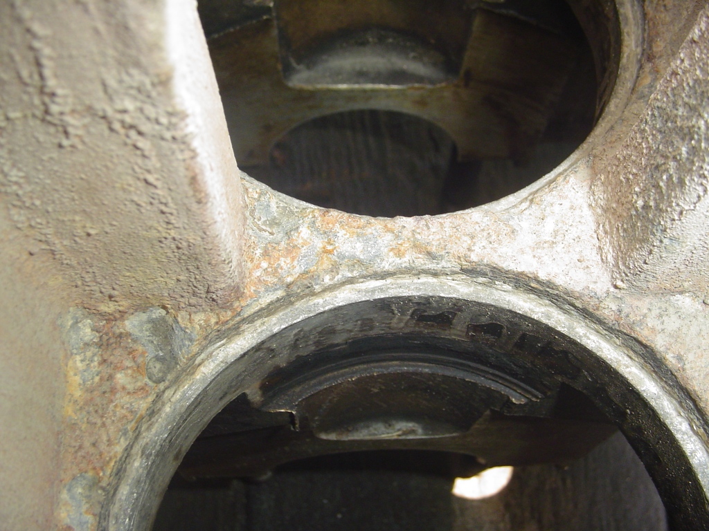

Теперь, если принято решение заменить ЦПГ, берём палку, молоток, и приставив палку к гильзе, аккуратно выбиваем её из блока — одну, другую…
Не забываем кернить (помечать номер цилиндра) — на всякий случай. В принципе, для вынимания гильз есть спецприспобления:
Вот как им пользуются:
Но нужда в них возникает лишь в тяжких случаях, когда двигатель, к примеру, эксплуатировался на воде двадцать лет. Кстати, перед тем, как снимать гильзы, надо убедиться, что они не зафиксированы гайками, как описано выше. А то может быть вначале не хотели менять гильзы, и зафиксировали их, а потом решили-таки их вынуть. У меня так было — бью и не могу понять, почему она с места не сдвигается.

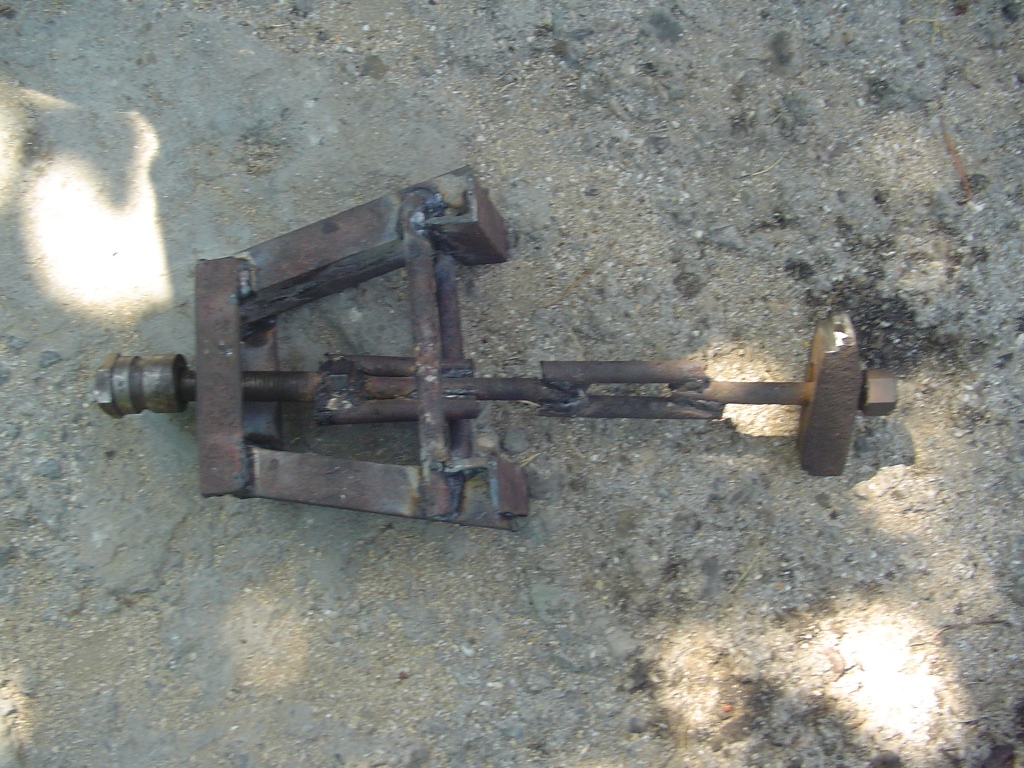

Если гильзы предполагается использовать, то вынимать их лучше с помощью такого приспособления во избежание деформации.

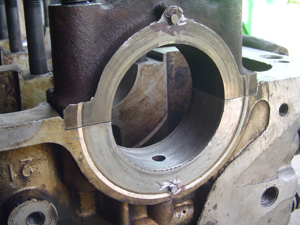

Отремонтировав КВ, найдите для него новые вкладыши. Я считаю, что вкладыши можно ставить только сталеалюминиевые, от ЗМЗ-24 или ЗМЗ-402. Подробнее читайте в соответствующей ветке. Купив вкладыши, проверьте вал на предмет закусывания. Установите вкладыши в постели на блоке и в бугеля. Смажьте их чистым моторным маслом. Лучше всего смазывать из одноразового шприца, так как на пальцах может быть грязь. Кисточка тоже не лучший вариант. Аккуратно уложите вал в блок (набивка должна быть удалена). Закрутите бугеля гайками от руки. Крутаните вал. Он провернётся без труда. А теперь затяните гайки с помощью динамометрического ключа моментом 5…6 кг·м. Снова проверните вал. Если он вращается легко, закрутите моментом 130 Н·м. Вал должен вращаться всё равно от руки, в крайнем случае за маховик. Вам не нужно пользоваться ломиком.
В среде мотористов-колхозников распространено убеждение, что для лучшего давления масла двигатель при сборке не просто может, а должен быть тугим. Считается, что при этом он притирается с минимальными зазорами. Так-то оно так, да вот какой ценой достигается такое давление? Задиры на шейках не стоят того. Вновь собранный двигатель должен в идеале вращаться так же легко, как и обкатанный. Всякие подклинивания говорят о дефектах сборки. Для свединия: импортные моторы зачастую вообще не нуждаются в обкатке — потому что при сборке допуски минимальные. Пусть тугой мотор и притрётся со временем, но что из этого получится позднее? Поэтому не слушайте умников, которые стремятся собрать мотор потуже. К примеру, когда мой мотор собирали мне в деревне, его долго раскручивали стартёром в полусобранном виде. У меня тогда не было опыта, и я считал, что это правильно. Однако когда я два месяца назад разобрал свой мотор, прошедший к тому времени немногим более 10 мегаметров, я был неприятно удивлён состоянием коренных вкладышей. Последствия колхозной сборки! Не ведитесь на такое.

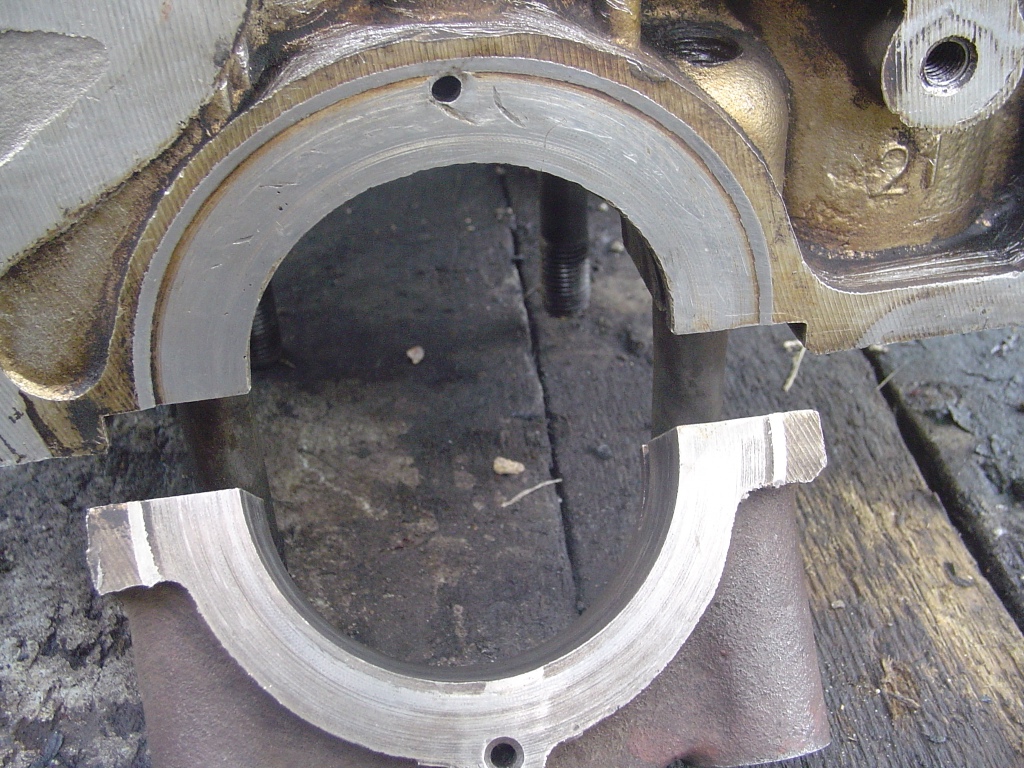

Если вал не удаётся провернуть от руки, то скорее всего, требуется ремонт блока. Причина в несоосности постелей коренных подшипников. Для проверки вроде бы существуют специальные болванки, но я их нигде не видел, даже в книжках. Да и не нужны они особо — по тому, как ляжет вал, все будет видно. Если вам правильно расточили вал и вы уверены, что с ним всё в порядке (проверен на призмах), то проблемы с постелями — единственный вариант. Бывает, что бугеля ставят от другого двигателя — а это нельзя делать, так как они обрабатываются только в сборе с конкретным блоком и не взаимозаменяемы даже в его пределах.
Как проверить блок? Нужен нутрометр, вкладыши и динамометрический ключ. Протираем тщательно постельки, укладываем вкладыши и затягиваем бугеля положенным моментом. После этого промеряем по аналогии с шатунными шейками: внутренний диаметр, овализацию, конусность (особенно часто встречается с разных краев от маслоподающего канала во вкладыше). Практически стандартна вертикальная овализация на 20…30 мкм (вал разбивает постели со временем).
Колхозники иногда применяют подкладывание между бугелем и блоком фольги, чтобы увеличить диаметр под вал. Да, это может помочь — вал начнет вращаться. Какой будет ресурс такого узла — понятно… Для себя так не делают.
Чтобы не ошибиться, можно ещё раз свозить КВ для проверки на призмах, чтобы исключить абсолютно его кривизну. Если вал прямой — значит кривой блок…

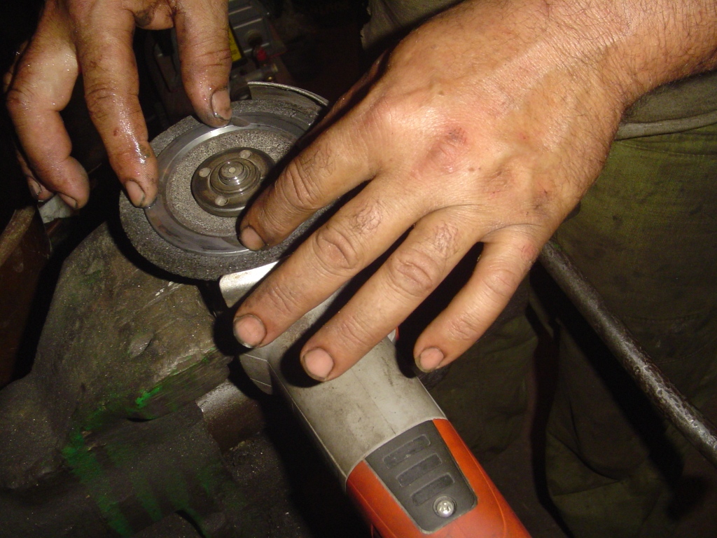

Ремонт блока (восстановление постелей) заключается в незначительной проточке нижних частей (подошв) бугелей (тех поверхностей, которыми они прижимаются к блоку, чтобы просадить их) и последующей развёртке (расточке) постелей для достижения соосности. Мне такая операция обошлась в 275 гривен ($55). Недёшево, но выхода нет. О необходимости такой операции можно догадаться и без эксперимента с КВ, если штангенциркулем замерить овальность внутри постелей (когда диаметр по вертикали отличается от диаметра по горизонтали), а также нащупать пальцем ступеньки в месте примыкания бугеля к блоку. Постель изнутри должна быть идеально круглой. Помимо соосности постелей между собой, они не должны иметь ни конусности, ни овализации.

Дальше, шатуны также надо подогнать по весу. Только тут задача посложнее, чем с поршнями. Начнём с того, что у шатунов нужно отдельно подгонять как сами шатуны, так и их крышки. Причём с точностью меньше грамма. Общая погрешность в массе поршня с шатуном и кольцами в сборе не может быть больше 4 граммов. Поэтому у шатуна, его крышки, поршня и пальца она не должна превышать 1 грамма соответственно. Более того, при подгонке шатунов по весу их придётся балансировать. Мало проку с шатунов одинаковой массы, если у одного тяжёлая верхняя головка, у другого тяжелее средняя часть — дисбаланс будет. Как балансировать шатуны? Берем тоненькую проволочку, продеваем ее через верхнюю головку, а другой конец шатуна кладем на весы. Потом таким же образом вешаем другой конец шатуна. У всех четырех шатунов соответствующие головки должны быть как можно более близки по весу. После подгонки шатунов по весу придется снова их взвешивать на проволочке и снова корректировать вес, что, в свою очередь, опять нарушит развесовку. В общем, операция долгая и муторная. Толк от нее — повышенный ресурс и меньшая вибрация при работе. Скажу честно — я её пока не делал, зарезервировал на следующий раз. Пока что я ограничился тем, что тщательно подогнал по весу шатуны. Само собой, что ни один моторист этого делать не будет для клиента — хорошо, если по весу слегка подгонит. Поэтому это надо делать самому.
При подгонке шатунов по весу надо вначале тщательно всё взвесить и записать (1 — шатун целиком, 2 — верхняя головка, 3 — нижняя головка) и прикинуть, у какого шатуна сколько и с какой стороны убрать, чтобы все это примерно уравновесилось.
У меня при подгонке по массе получались такие значения:
  • Поршни с кольцами без пальцев — 617; 628; 628; 614 г; по книжке без колец должны весить 560 (570 по др. данным) ±2 г;
  • Шатунные болты с гайками — 93…94 г пара (после того как я их обточил заподлицо с гайками);
  • Шатунные крышки — 275; 287; 285; 299 г (потом все по 270 после подгонки);
  • Шатуны без крышек и болтов — 543; 543; 544; 533 г;
  • Шатуны в сборе без болтов и без вкладышей — 800 г после подгонки;
  • Пальцы — 148; 141; 143; 148 г;
  • Стопорные кольца — 4 г пара;
  • Шатуны с поршнем в сборе без вкладышей — 1690 г.
Пилить пришлось немало!!! Что до поршней, то я решил вопрос проще — купил ПОН.

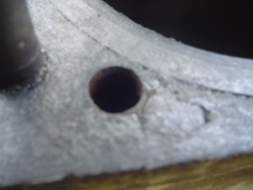

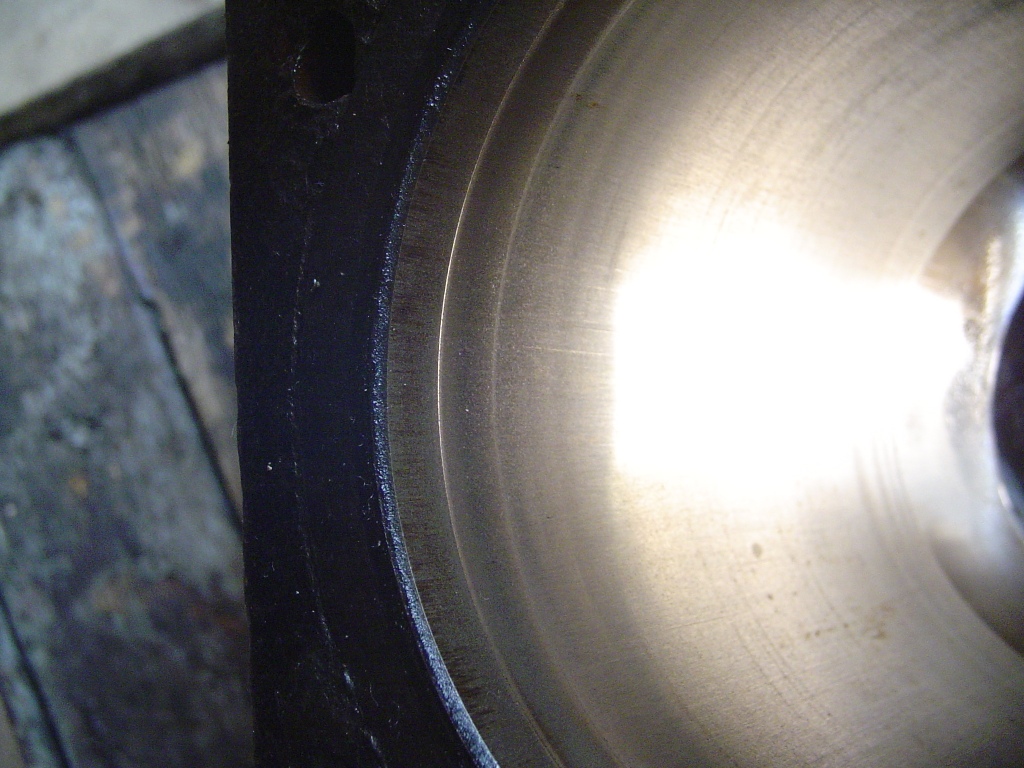

Теперь гильзы. Будем считать, что и их мы меняем. При замене гильз надо тщательно очистить посадочные места в блоке от остатков уплотнительных колец, герметика, ржавчины и пр.
Я это делал просто острой стамеской. Перед установкой гильз я тщательно протёр ацетоном эти места на блоке и соответствующие места на гильзах, протёр ацетоном уплотнительные резиновые кольца, смазал это всё тонким слоем герметика и, вставив гильзы, прижал их гайками (как описано выше), чтобы герметик застыл рабочем положении и заполнил все неровности. Может, такие предосторожности и ни к чему, но ОЖ в масле тоже совсем ни к чему. Резиновые кольца сделаны из маслобензостойкой резины. В свободном состоянии кольцо имеет внутренний диаметр 90±1 мм. Из этого следует, что на гильзу оно садится довольно плотно.
При установке гильз в блок по книге требуется замерять, насколько они выступают над ним:
Торец гильзы должен выступать над верхней плоскостью блока на 5…55 мкм (без резинки). Честно говоря, не знаю, что даёт эта операция, и что делать, если выступ больше или меньше.

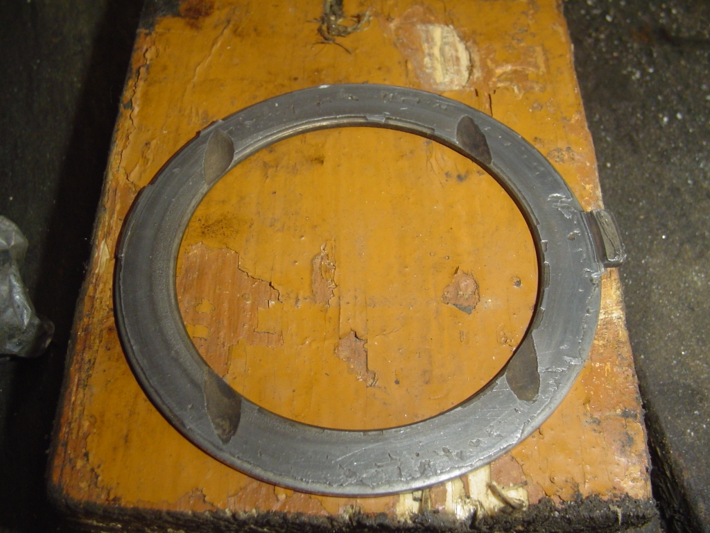

Теперь начинаем установку КВ в блок.
Перед тем, как устанавливать коленвал, нужно запрессовать в задний торец вала подшипник первичного вала коробки передач. Об этом уже говорилось. Заложите в паз литол и запрессуйте подшипник лёгкими ударами молотка через оправку. Запрессовывать подшипник надо до упора.
Установите новые вкладыши в гнезда коренных подшипников на блоке и в их крышках. Вкладыши имеют выступ, который должен вставляться в паз в гнезде. Установленные вкладыши надо смазать свежим моторным маслом с помощью одноразового шприца (о недопустимости грязи говорилось выше).

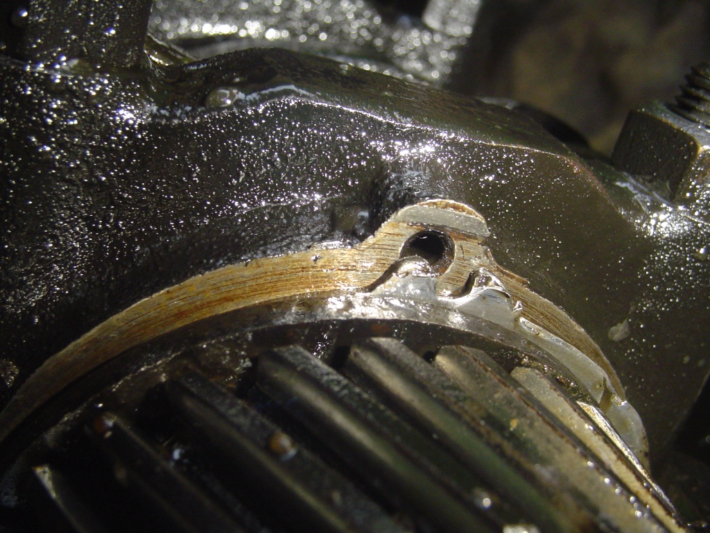

Теперь надо установить набивку заднего сальника. Возьмите упоминавшуюся выше мерседесовскую набивку. Отрежьте от асбестового шнура набивки два кусочка нужной длины с запасом, используя старую набивку как образец. На блоке и на крышке заднего подшипника имеются два штампованных кронштейна, в которые вкладывается набивка. Они привинчиваются каждый тремя болтами М6. Следует смазать герметиком блок и крышку, в то же время не допуская попадания герметика на рабочую поверхность набивки.
Обратите внимание: рисунок плетения шнура «ёлочка» должен быть сориентирован так, чтобы при вращении шнур не имел тенденции к расхождению.
Вращательными движениями крышки сальника вокруг шейки сальника на коленчатом валу спрессуйте и притрите набивку в крышке к поверхности коленвала. После этого возьмите острый нож и аккуратно отрежьте излишки шнура заподлицо с торцом крышки сальника, стараясь не разлохматить его.
Помимо набивки, в задний подшипник ставятся два сальника «четвёрки» (называются так из-за их формы). Они подходят от УАЗа. При этом они разные — правый и левый.

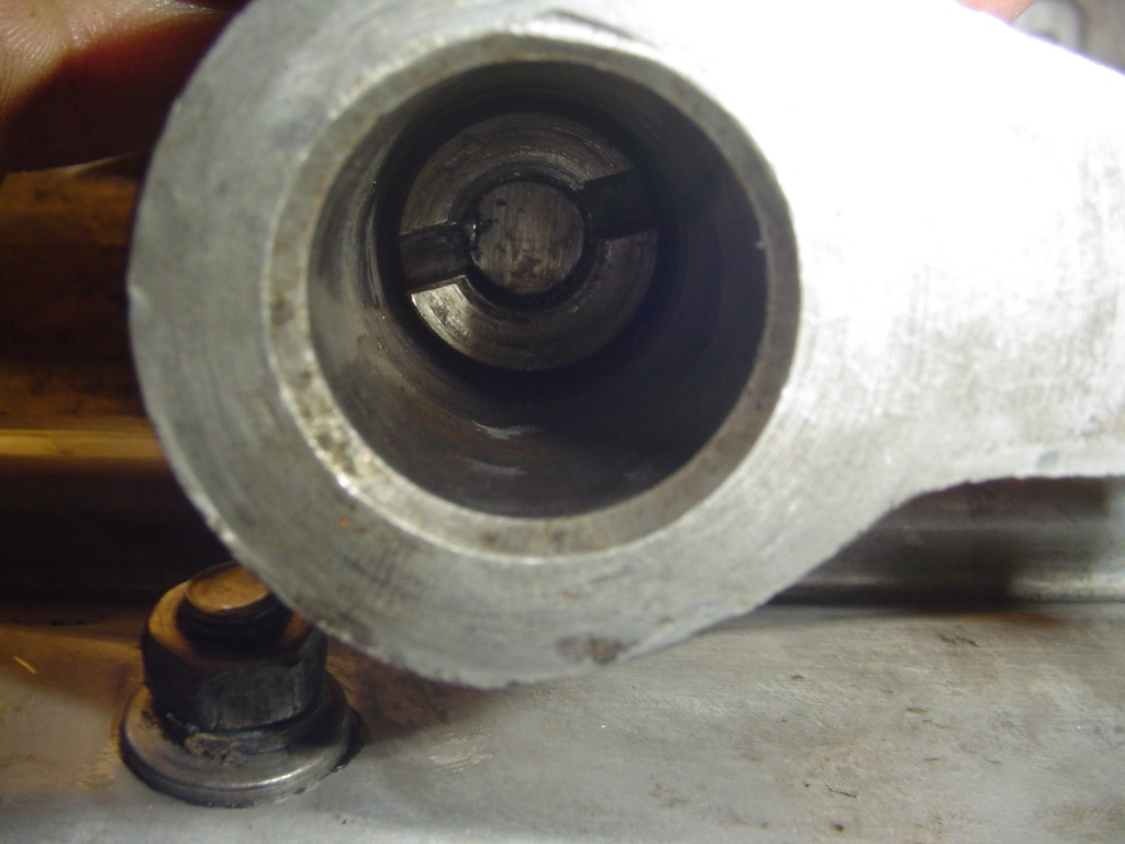

Если состояние распредвала позволило не менять ни вал, ни его втулки, установка распредвала предельно проста. Вы привинчиваете к распредвалу ведомую шестерню ГРМ (бакелитку), устанавливаете распредвал в его втулки, и при этом следите, чтобы метка «0» на ведущей шестерне ГРМ на КВ совпала с меткой на ведомой шестерне на РВ. Если неправильно установить метки, фазы газораспределения будут расположены неверно, и двигатель не будет правильно работать.
При установке бакелитки на РВ её надо напрессовать на него, предварительно надев две шайбы — одну маленькую круглую, другую ромбическую. В торец РВ ввинчивается болт с большой шайбой для фиксирования шестерни. Момент затяжки — 6 кг·м. Вставив РВ в блок, через специальные отверстия в шестерне двумя болтами М8 ромбическую шайбу привинчивают к блоку. Кстати, при необходимости подтянуть центральный болт РВ следует фиксировать, надев на эти болты торцевой ключ. Мой «моторист» в своё время просто вставил между зубьями шестерни отвёртку. Результат — поломки зубьев.
Естественно, перед установкой РВ в блок его постели также надо смазать моторным маслом.
Установив РВ, можно теперь поставить на блок переднюю крышку распределительных шестерён. Как мне сказали, при её установке надо пользоваться специальным приспособлением для отцентровки, чего я не делал. Вот оно:

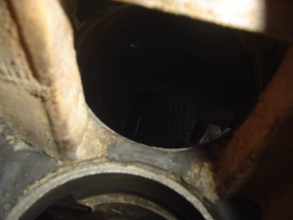

Переходим к установке поршней. Блок лучше поставить «на попа», то есть чтобы гильзы оказались в горизонтальном положении и были доступны с обеих сторон:
Внимание! Перед установкой поршня в цилиндр замки поршневых колец нужно развести равномерно по окружности (через 120°). Я, когда ставил, чуть не забыл об этом — хорошо, напомнили… а то прощай, компрессия. В нижние головки шатунов вставляются вкладыши. На шатунные болты одеваются резиновые трубки соответствующего диаметра — чтобы, во-первых, болты не поцарапали шейки КВ, а во-вторых, чтобы не выпали из шатунов. Снова внимание! Перед установкой поршней в гильзы надо убедиться, что надпись «вперёд» на поршне смотрит вперёд по ходу движения автомобиля, то есть находится ближе к бакелитке! Если на поршнях есть надпись «Назад», то понятно, что она должна смотреть в сторону сцепления. Установив поршни, проверить это будет трудно, так что чтобы не пришлось потом их вынимать…
Просто так вставить поршни с кольцами в гильзы очень непросто и чревато поломками колец и/или царапинами где не надо (если пользоваться отвёртками итп). Как минимум, это надо делать вдвоём. Но гораздо лучше пользоваться специальными приспособлениями. Например,
Однако мне кажется, что гораздо лучше использовать другой вариант оправки — стальная лента, согнутая в виде цилиндра с затягивающимся замком:

Теперь выпрессовываем старый передний сальник коленвала из крышки шестерён ГРМ и запрессовываем туда новый сальник. Одеваем на крышку новую прокладку, смазанную герметиком, продеваем передний конец коленвала через сальник и привинчиваем крышку шестерён ГРМ к блоку. При этом надо следить за центровкой сальника во избежание его быстрого износа. Не забудьте, что одна из шпилек в передней крышке может повредить бакелитку, если она сильно длинная. Надеваем на торец КВ ступицу, ввинчиваем в неё храповик и ставим шкив.

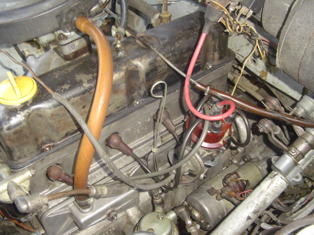

Устанавливаем на место привод трамблёра. При этом нужно быть внимательным, так как если установить вал привода неправильно, то двигатель не заведётся. Сначала установите первый цилиндр в ВМТ при закрытых клапанах. Это можно сделать ещё во время регулировки клапанов — тогда по положению клапанов видно, какой цилиндр находится в такте сжатия. Затем поверните валик привода так, чтобы паз под вал распределителя был параллелен блоку и смещен от центра оси валика в сторону от блока. Смещение паза относительно центра не позволяет устанавливать вал распределителя в произвольное положение. Теперь поверните валик привода на 45° по часовой стрелке, и устанавливайте привод на место. После установки валик привода вновь должен занять такое положение, при котором паз параллелен блоку, а смещение паза направлено от блока.
Теперь вставляем в привод трамблёр. Для удобства нужно снять крышку с трамблёра и убедиться, что бегунок стоит в положении первого цилиндра. Ставим на место генератор и стартёр. Натягиваем ремень генератора, устанавливаем крыльчатку радиатора. Ставим карбюратор на коллектор.

Mayor   Вчера при смене масла обнаружил в сливной пробке ц...   2012.07.09 7:25
Shtabs   Несколько раз наблюдал аналогичную картину из-за ...   2012.07.09 17:48
Mayor   Да. Шайбу я и впрям менял, когда вскрывал мотор на...   2012.07.10 11:59
Shtabs   Даже не представляю, как ЭТО можно руками :blink...   2012.07.10 19:24
Mayor   Да. Руками притирать действительно долго и нудно. ...   2012.07.11 7:26
Shtabs   Люфт и впрямь 0.06-0.27, но с процессом подборки ...   2012.07.11 8:01

Боря   Може не зовсім, але майже по темі. Недавно замітив...   2012.08.02 18:45
Stirlitz   Очень критично. Надо срочно менять упорные кольца.   2012.08.02 18:50
Shtabs   Мягко сказано - есть вариант развалить мотор без ...   2012.08.02 19:25

Shtabs   Именно так - есть заводской съемник, но он работа...   2012.10.08 10:48
ManCar   Все приводы/толкатели/насосы из блока вынуты? Е-...   2012.10.08 11:20

Shtabs   Сомнительно для прогара - больше смахивает на тра...   2013.04.15 19:30
Mayor   Компрессометра нет, но подав воздух через отвертси...   2013.04.16 11:03

Mayor   Я сфотографировал мотор в разных ракурсах со вста...   2013.04.28 15:17
