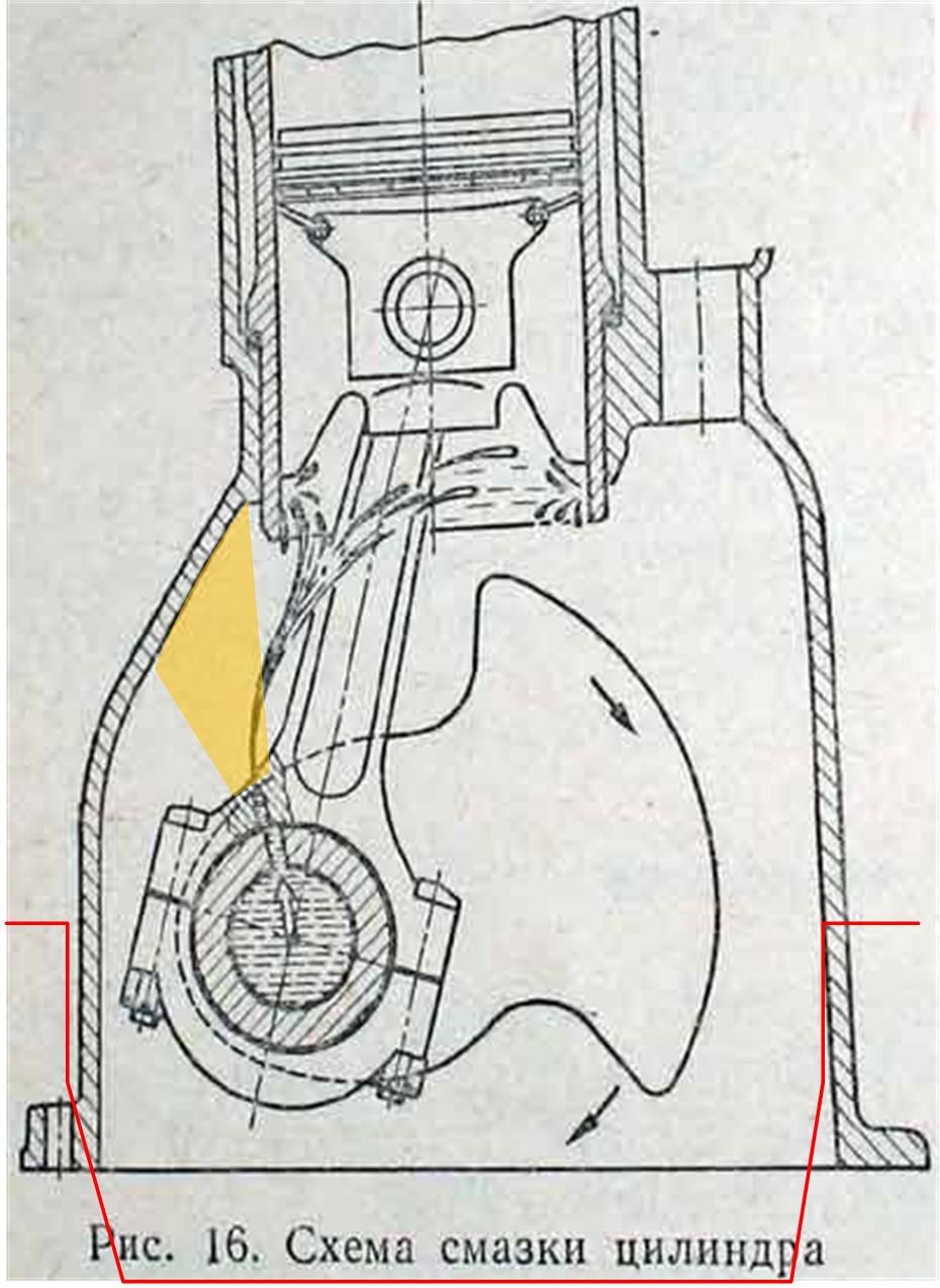

То что когда я упоминаю о том что пятно выше этой плоскости, то применительно к 24ке она - плоскость ниже и пятно соответственно может показаться что тоже.
Но я ещё кое что припомнил. Виктор. Ведь если поставить шатун вертикально то отверстие на нем расположено в верхней части нижней головки - примерно на 11 часов. При всех возможных перемещениях шатуна направление этого отверстия ну никак не может сместиться в сектор ниже 9 часов и бить струёй вниз.
Когда фотки сможешь сделать?
Вот я приблизительно нарисовал как соотносятся разъемы картеров 21 и 24. Кстати на рисунке блок 24. А как выглядит поддон 21 приблизительно показано красным цветом. И желтым я показал сектор в котором видел пятна от струй из шатунов. Вот мне и интересно где окажется этот сектор при перевертывании шатунов. Кончится тем что я этот эскиз в автокаде повторю и крутиться заставлю.

Stirlitz   В какую сторону направлять отверстие в шатунах — э...   2012.07.26 9:00
Shtabs   Не понял - отверстие д.б. направлено именно в ту ...   2012.07.26 11:30
Mayor   Так вот конструкторы изначально спланировали ОТ ра...   2012.07.26 11:45
Shtabs   Так вот, кривая информация типа от дяди Васи из г...   2012.07.26 12:55
Mayor   Обрати внимание . Издание 1976 года. И о смазке ци...   2012.07.26 13:17
Stirlitz   Я что-то тоже не понимаю, как можно, перевернув ша...   2012.07.26 13:56
Shtabs   Адиль, ну зачем опять заниматься теорией и филосо...   2012.07.26 14:01
Mayor   я тебе рассказываю о конкретном совмещении отвер...   2012.07.26 14:24
Shtabs   Именно так и бывает. Ну да, но зачем надеяться, ...   2012.07.26 14:48
Nikita   Теоретически рациональна смазка поверхности гильзы...   2012.07.26 15:56
Mayor   Да. Это знаменитый эскиз. Вот только похоже струя ...   2012.07.27 8:40

Stirlitz   В том что ось коленчатого вала совпадает с уровнем...   2012.07.31 16:28
Mayor   Точнее ось совпадает не с уровнем поддона, а с пло...   2012.08.01 8:04
Shtabs   И что из этого? Верх с гильзой и сам КВ нас интер...   2012.08.01 8:30
Mayor   То что когда я упоминаю о том что пятно выше этой ...   2012.08.02 14:13
