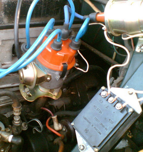

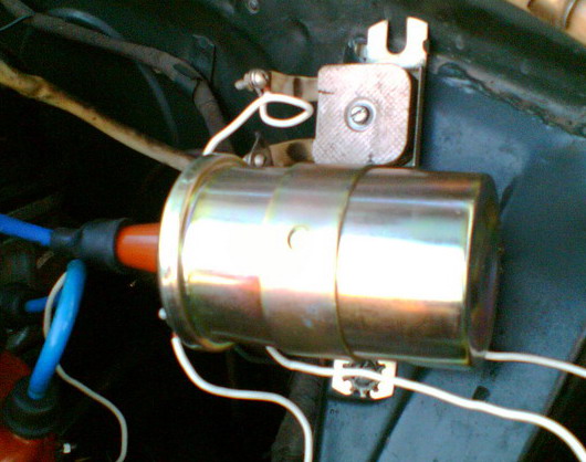

Прикреплённое изображениеПрикреплённое изображениеПрикреплённое изображениеНу вот, установил себе я эту хрень, теперь мучаюсь. Похоже нарвался по незнанию. В общем суть такая: заводится на холодную с трудом, при езде машина тупит, работает с рывками, при включении чего-либо (фары, магнитола, обдув…) мощность падает. Такое ощущение, будто машину кто-то держит. Обошел… никого unsure.gif Может кто подскажет в чем причина? трамблёр похоже индукционный, катушка 116-я. На фото видно, поставил старое сопротивление, со старой катушки, на стартер. Схема собрана правильно, но я уже запарился. Да, стояли свечи Бриск-17, поставил бесконтактные, с ними чуть по лучше, но постреливает с выхлопушки при отпускании педали газа.

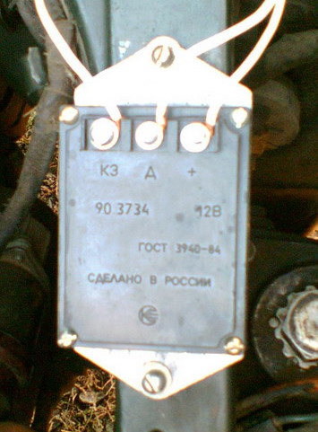

VOV65   Какой коммутатор не помнишь?90.3734 ГОСТ 3940-84 ...   2007.03.12 16:35
ADK-XXI С-Пб   Спасибо! Вот и иллюстрация к цитате модератора...   2007.03.12 16:51
