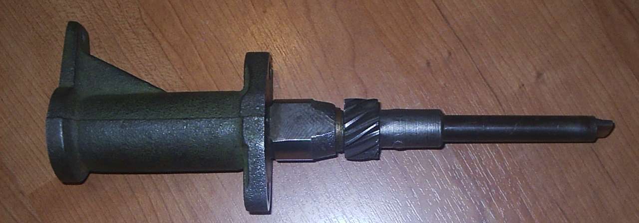

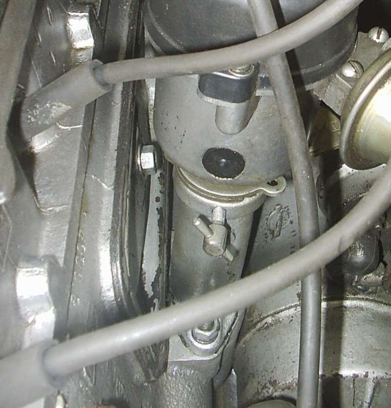

Вот как он выглядит.
Вставляется в двигатель с левой стороны, приводится распредвалом.
Как известно, трамблёры бывают с одним шлицем (я их называю «отвёртка», ещё говорят «лопатка»), а бывают с двумя («вилка»). Соответственно приводы (стояки) нужны подходящие. Есть также универсальные приводы, в которые входит любой трамблёр.
Приводы первого типа шли на ГАЗ-21, потом какое-то время на УАЗ. У ГАЗ-24 и более поздних УАЗов уже привод был в виде «вилки». Именно такого типа трамблёры можно встретить в магазинах запчастей ГАЗ/УАЗ. Что же касается универсальных стояков, в которые можно вставлять любой трамблёр, то видимо это был переходный вариант для УАЗ. Мне посчастливилось иметь такой стояк. Однако это редкость.
Следует отметить, что на ГАЗ-21 подходит привод УАЗ, но не подходит от ГАЗ-24, так как привод маслонасоса у ГАЗ-24 — венец технического гения, шестигранник. Изображение

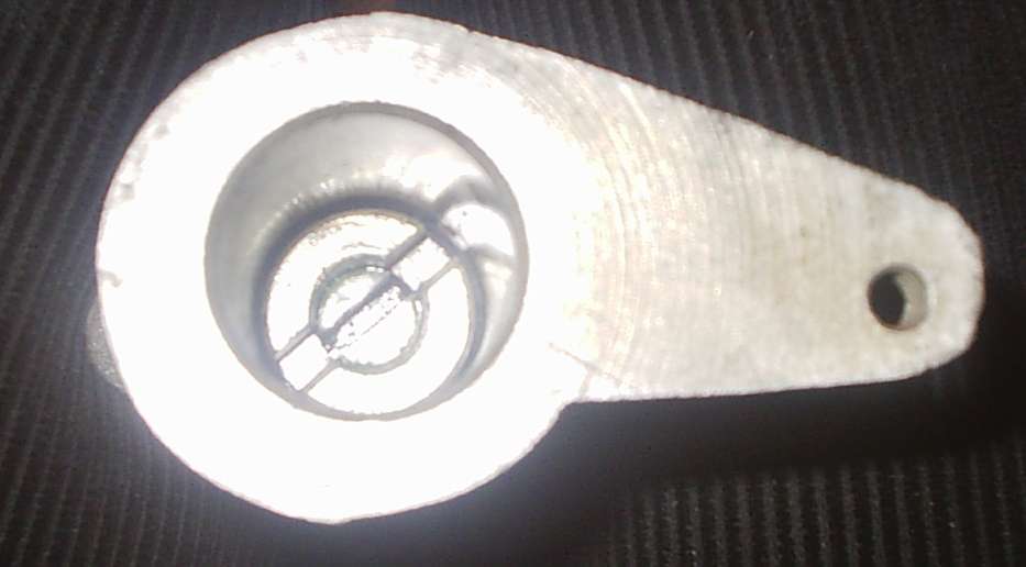

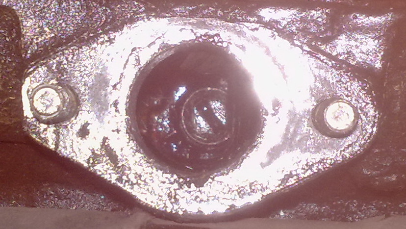

Прикупил себе трамблёр с датчиком Холла, привод трамблёра ну и всё, что к этому прилагается.
Установил без проблем. После запуска двигателя появился металлический стук.
Как выяснилось, привод трамблёра(шток, который вставляется в маслонасос) бьёт о корпус двигателя.
Вот фото:
Маслонасос так и должен стоять или он у меня смещен?

Так он в маслонасос не вставился вообще? о_0
Немного по часовой стрелке смещен. Но как привод вообще туда умудрился вставиться? У меня он упирался в маслонасос и я крутил кочергой пока привод в прорезь не попал (не знаю или это правильно blush.gif).
сообщение 2010.11.01 13:46
Метода установки привода трамблёра на двигатель детально расписана в мануале по пользованию/ремонту. Чисто по памяти валик насоса стоит вроде бы правильно в положении "перед установкой привода". Нужно разбираться, что, как и обо что бъет более детально.
Какого вида форма нового привода насоса в нижней части? Может, у тебя "гранаты не той системы?"
