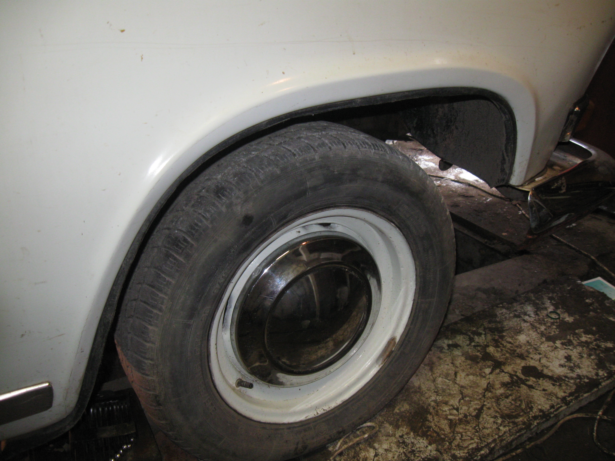

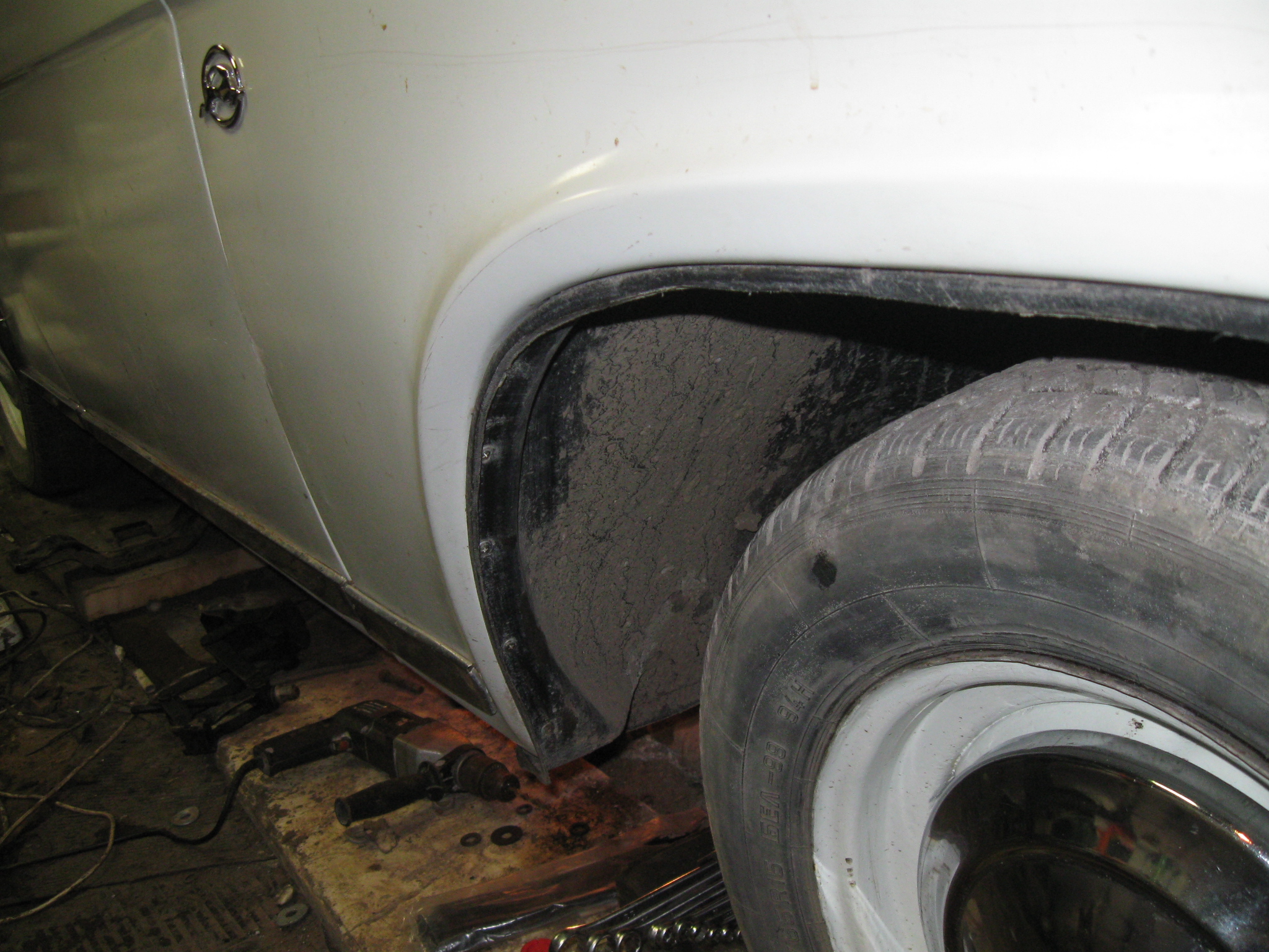

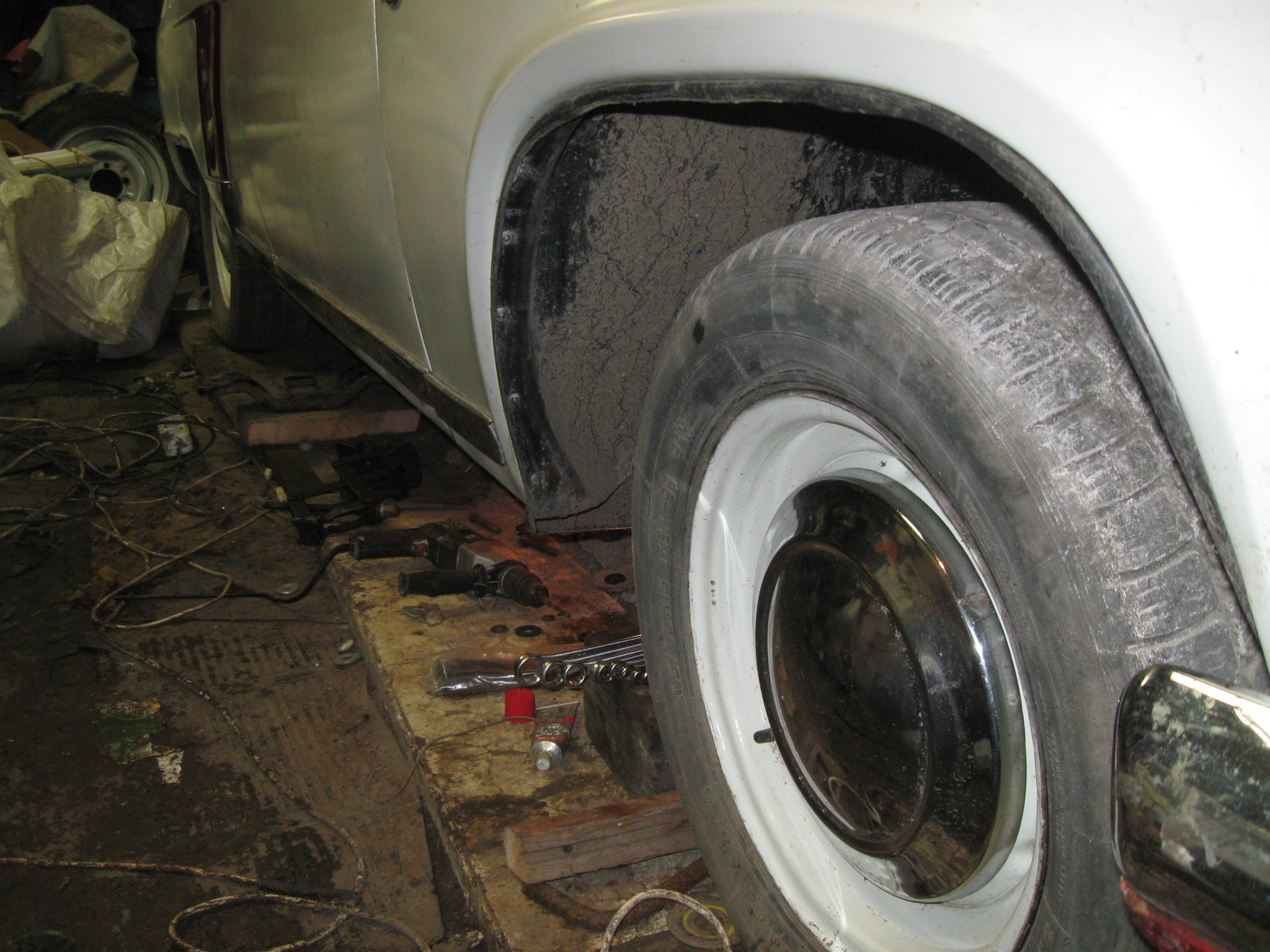

Поставил подкрылки ГАЗ-3110, питерского производства, греть не пришлось, стали практически как "родные". Крепил на саморезы, вначале по арке крыла, затем "внутренности", лишнее обрезал по месту.

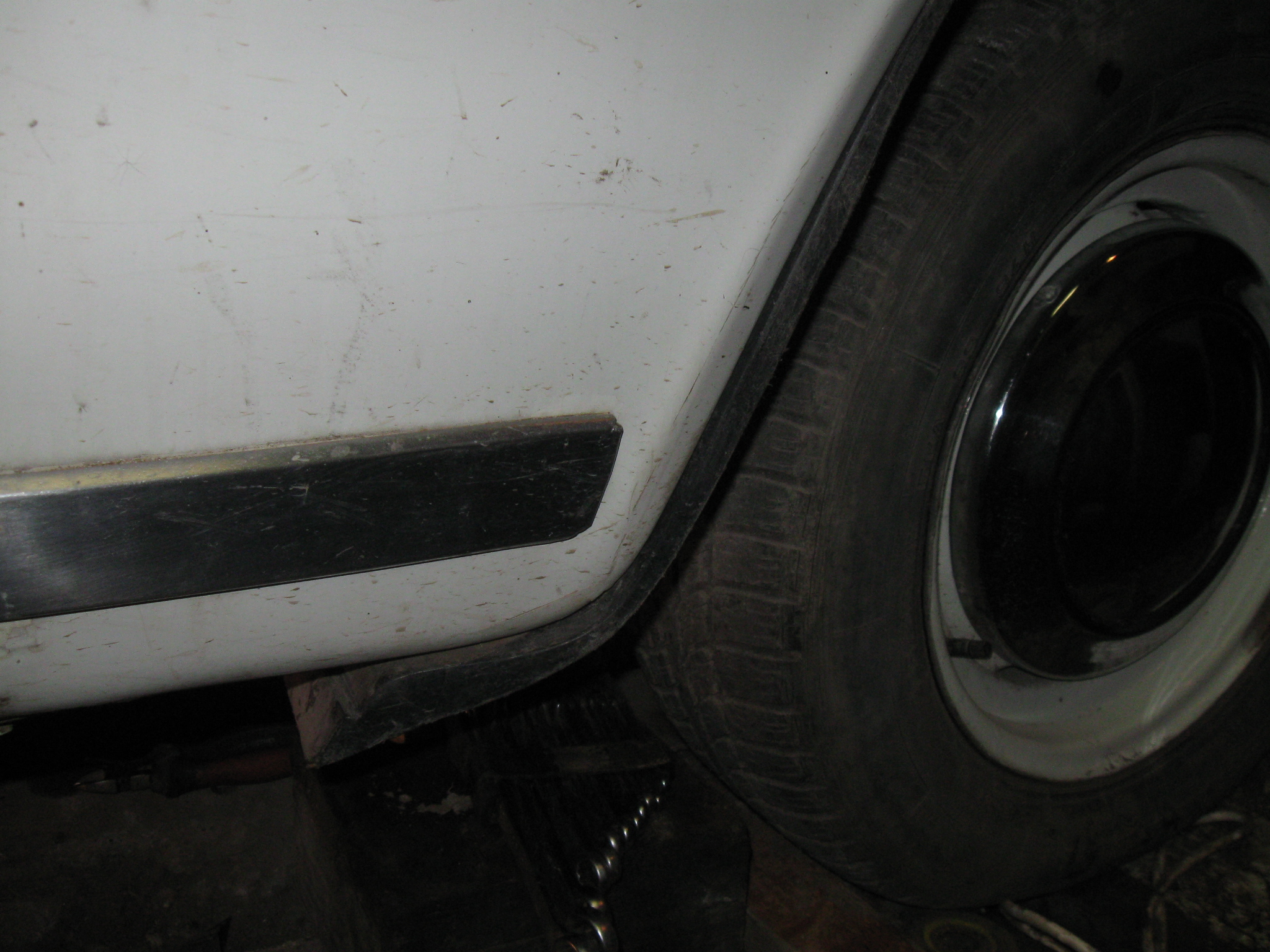

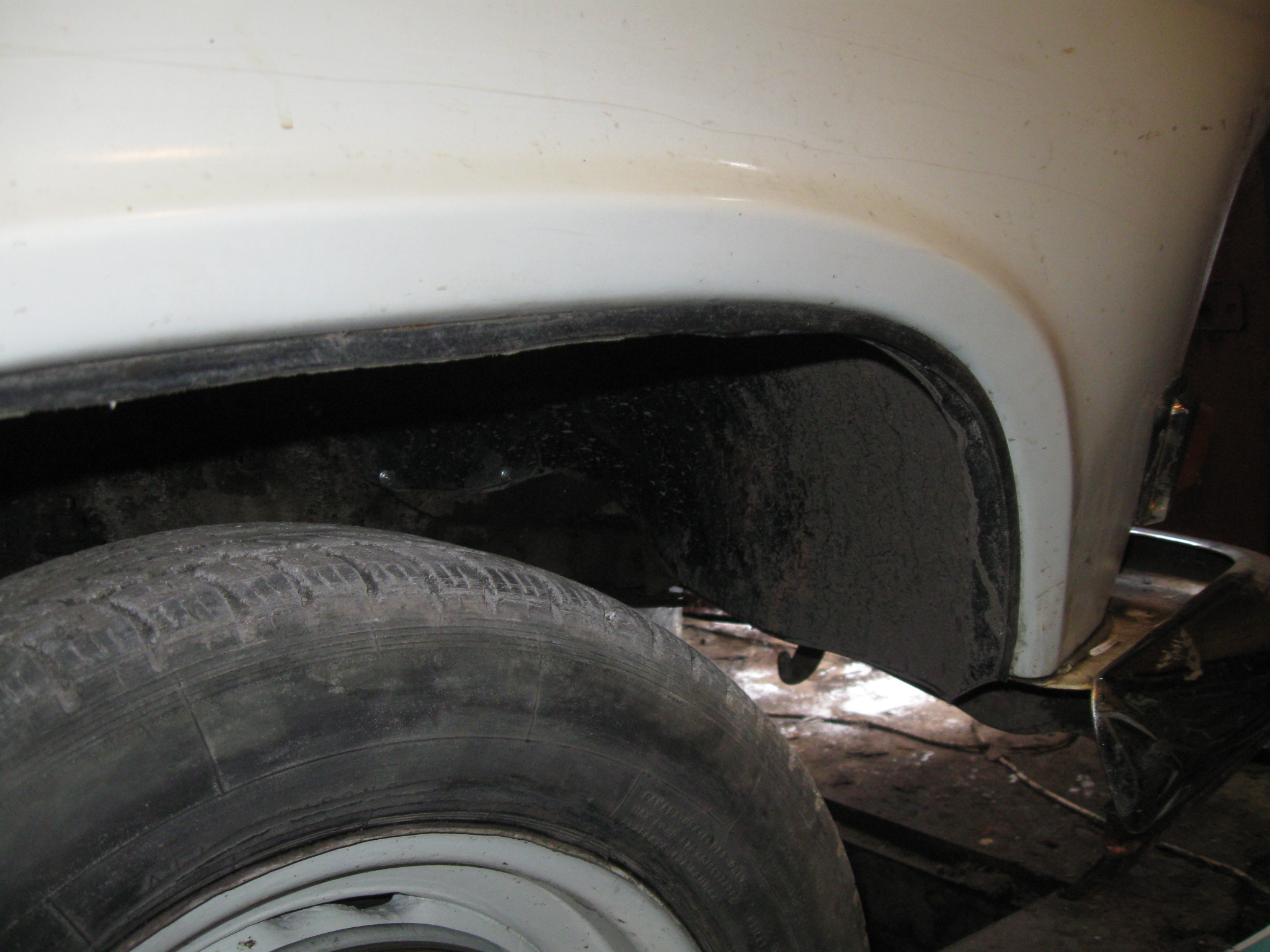

сообщение 2011.06.14 7:05
Сообщение #99
Достали меня эти эксперименты по скрещиванию пластиковых подкрылок …
Как показывает практика, наиболее уязвима верхняя часть крыла с полкой, где и собираются грязь с солями и делают свое черное дело. Наружная арка практически не страдает, передняя часть внутренней арки при соотв. обработке тоже неплохо ходит. Фартук (задний) и верх крыла самые уязвимые части:
В общем я поступил по другому:
уплотнительная резинка от крышки багажника ТАЗов (в данном случае).
Осталось отпескоструиться и обработаться.
Smehanik
сообщение 2011.06.14 8:35
Сообщение #100
Был(а): 2026.09.23 15:21
Отличное решение!!! Ведь ещё и жесткости добавилось. Если когда-нибудь буду опять "капиталиться!", то непременно воспользуюсь советом.
