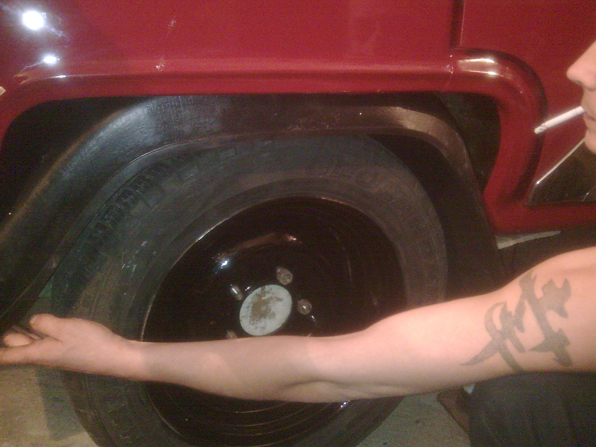

Разве можна его поставить!? УАЗ 469Прикреплённое изображение
сообщение 2009.11.27 11:42
Сообщение #65
Можно. Но не нужно. Оленевод уже описывал на этом форуме печальные последствия установки таких подкрылков от Омеги.

Буду ставить на зад от Мерса 207.
