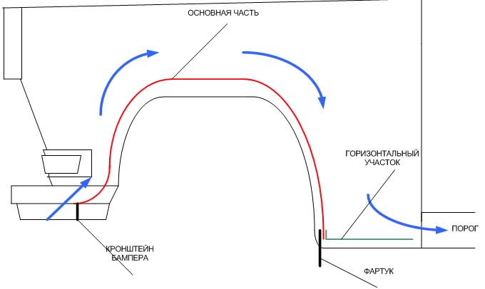

сообщение 2020.05.21 20:38
Сообщение #158
Повторюсь, герметичности там не будет и не может быть в принципе, слишком много щелей. Да и я не планирую закрывать спереди герметично. Что-то типа брызговика-отражателя, чтобы всплески туда не залетали.
Надыбал тут ещё оригинальные фотки:
сообщение 2020.05.22 7:03
Сообщение #159
Ну вот и у меня точ такая треугольная дыра между фартуком и подкрылком. Ну и подкрылок продолжен что то на пяток см вниз под фартук в качестве воздухозабора. И перед ним как раз бампер - экранирует от брызг. НО. Эт бампер тройки. Возможно двоечный так не прикроет. Можно сделать и фартук.
А подкрылок из камеры трактора крут. Мне нравится. Эт как раз то что нужно и более чем достаточно.
