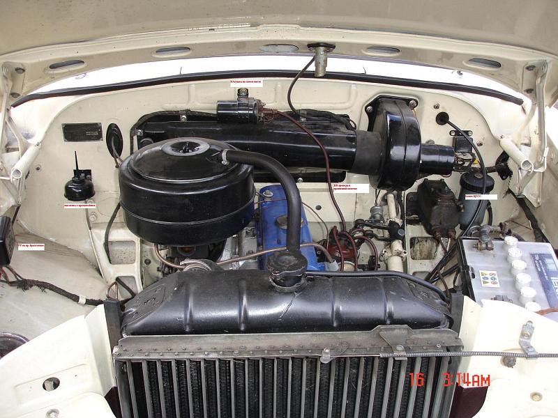

Вот нашел фотку белой машинки, где видно расположение катушки и длину провода.
сообщение 2007.03.28 10:20
Да видел я, где катушка должна быть. Ты бы лучше мне провод нашёл силиконовый такой длины smile.gif
