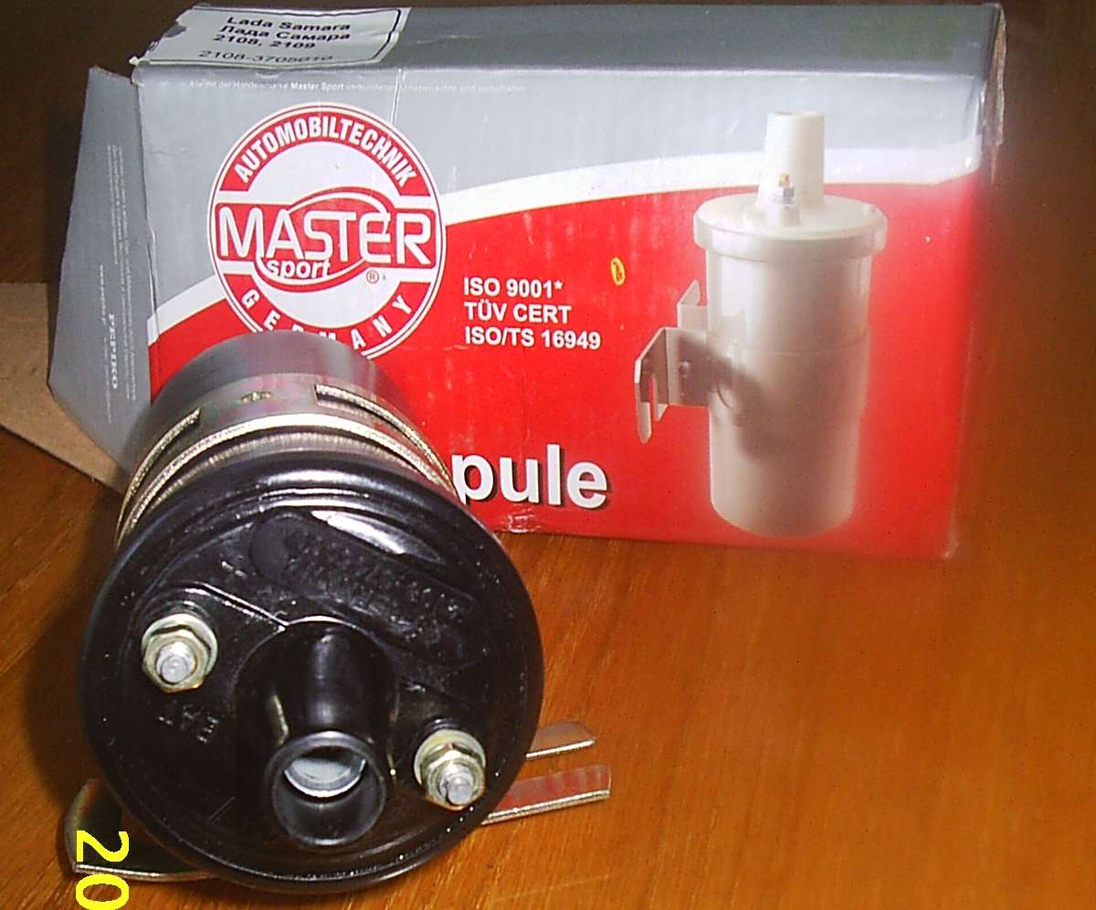

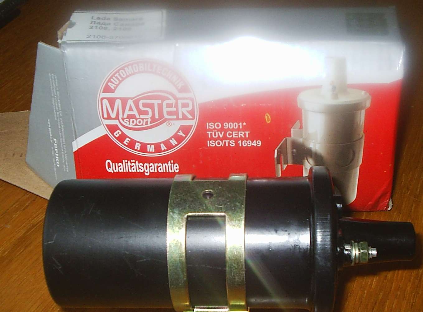

Нашёл 2108-3705000 какую-то типа немецко-польскую «Мастер-Спорт».

В Германии (надпись на упаковке) делают катушки для Жигулей? Не смешите мои тапки. Вы были в Германии самолично? Там уже кроме ресторанчиков и маленьких мануфактур ничего не осталось. Вымерли уже НЕМЦЫ. Для того чтобы увеличить ток и надежность катушки нужно увеличить сечение провода (из электротехнической меди, которая сумашедше дорогая). И вы поверите в то что немцы которые считают каждый цент на это пойдут? Всю электротехнику немцы покупают на фирменные вещи у итальянцев и сименса с мюллером. Если уж АВВ пересло производство комплектующих в Китай… Это все галимый Китай которые немцы пхают сюда в своей фирменной упаковке. Фуфло это все. Лучше нашей електротехники не существовало. Да большая и некрасивая, но надежная. А напругу на катушке подымать нельзя. А то искра не в свечах будет бить а через педали между ногами.
