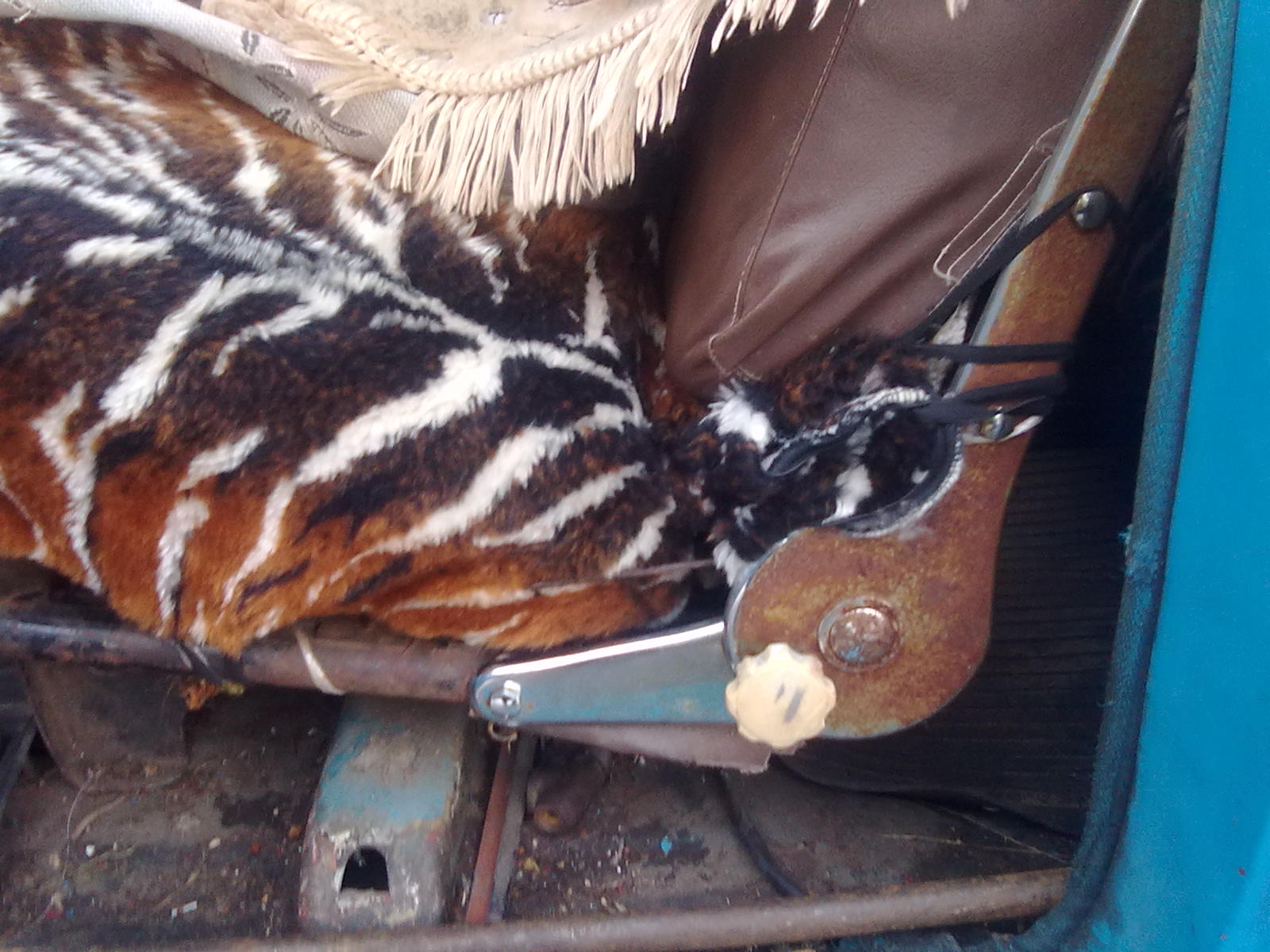

У меня в Р-ке 65го два положения спинки фиксирующиеся барашками и полное откидывание для "кровати". Вот только не помню фиксировалось ли последнее барашками. Знаю только то что даже если забыл чето подложить под спинку пепельницы не страдала smile.gif

Все вспомнил, два положения сидушки фиксируеться барашками а вот "кровать нет" smile.gif Фото прилагаеться:
сообщение 2010.03.31 13:21
Если судить по второму отверстию, оно почти на одной оси с креплением спинки, и в этом втором положении, спинка как раз будет лежать. Может я и ошибаюсь, но мне кажется что так.

сообщение 2010.03.31 13:39
Авто: ГАЗ-21Р '1965/1990
Из: Киев, Троещина
Был(а): 2025.01.23 20:38
Не второе отверствие позволяет наклонить спинку назад приблизительно на 20 градусов назад. Намного удобнее положение чем первое.

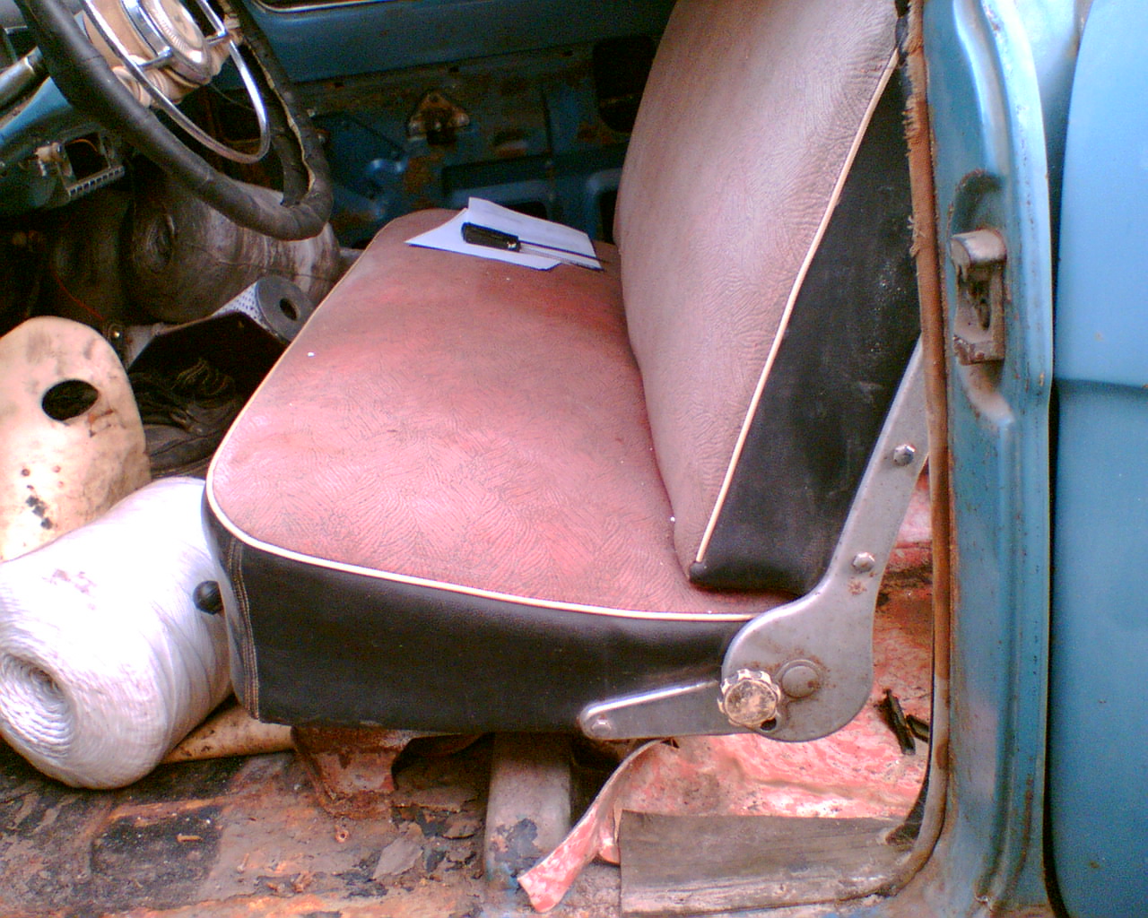

Тогда у меня вообще какой-то "левый" диван без отверстий и ножек, и падает…
сообщение 2010.12.20 17:29
Сообщение #34

Ночь - сфоткаю покажу. Но насколько я понимаю она уже перешита так как нет пепельницы и ручек сзади… Перешито некачественно, так как уже сидушке снова лапти.

Вроде как у всех - но падает! Ножек никаких нет!?
Кстати у меня кочерга - и все раскладывается нормально(кроме того что падает smile.gif)
сообщение 2010.12.22 16:28
Сообщение #37
Похоже что не так как у всех. У меня под откручивающуюся ручку два отверстия. Просверли в круглой части доп. отверстие и фиксируй свой диван в раскрытом положении. По моему это не трудно.

И будет четко держаться?
сообщение 2010.12.22 17:05
Сообщение #39
У меня держится. Только точно установи сиденье и с отверстием не промажь. Завтра постараюсь сфоткать своё сиденье.

Не знаю, там металл вроде не очень толстый(хотя что терять - он уже ржавый, все-равно нужно искать новое крепление). А ты себе сверлил или было? Как вообще с завода было, что подставки подставлять?
