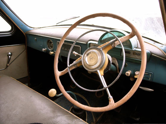

Давно думал спросить:
поговаривают, что диван не раскладывается, если кочерга в полу. Он в нее сильно упирается, можно это как-то устранить?

Ну раз меня спросили ,"кочергу", есть решение - заменить крышку коробки на РАФовскую.
сообщение 2010.03.30 22:59
Цитата(Jack @ 2010.03.30 23:51) *
…поговаривают, что диван не раскладывается, если кочерга в полу. Он в нее сильно упирается, можно это как-то устранить?
Если "кочерга" вот такая - изогнутая:
Прикреплённое изображение - то все прекрасно раскладывается,
если прямая - то диван в нее передним краем упирается, не может отъехать полностью и сиденья не превратить в кровать!

Спасибо. Думаю ставить раскладной диван и сомневаюсь- а вдруг кочерга мешать будет? Толку тогда от перестановок таких?
Что-то мне кажется, что в Победе там расстояние другое… А у меня, как на зло, диван подклинивает. Не могу понять есть еще вперед ход, или нет?…

Есть еще одно решение - съемный рычаг. Однако же, меня благо не кассается всё это - рычаг на руле, как и надо smile.gif
сообщение 2010.03.31 6:10
Как обычно - не в тему smile.gif - человек излагает свои домыслы, а практика показывает следующее:
1. РАФовская крышка на 4ст. КПП не мешает раскладыванию
2. На 5 ст. КПП ничего не получится даже если снять ручку вместе с гайкой - упирается в отлив - нужно резать корпус дивана.
3. С собой возил подставки под спинку - на 3-йке перемудрили с этим. smile.gif

Когда у меня стояла четырёхступка ГАЗ-24, я просто вынимал ручку из коробки.

У меня на черной, стоит обычная 24-я коробка с родной(для неё крышкой). Сидение отодвигается вперёд, и спинка опускается вровень с задним сидением. Барашки на третьей серии предназначены для фиксации спинки в поднятом состоянии и в состоянии разложенном. У меня всё работает отлично, перепада не получается и ручка коробки не мешает(проверено уже не раз).
Высота спинки в 1-2 серии и в 3-й серии разная. В 3-й серии она ниже(потому ручка коробки и не мешает).
