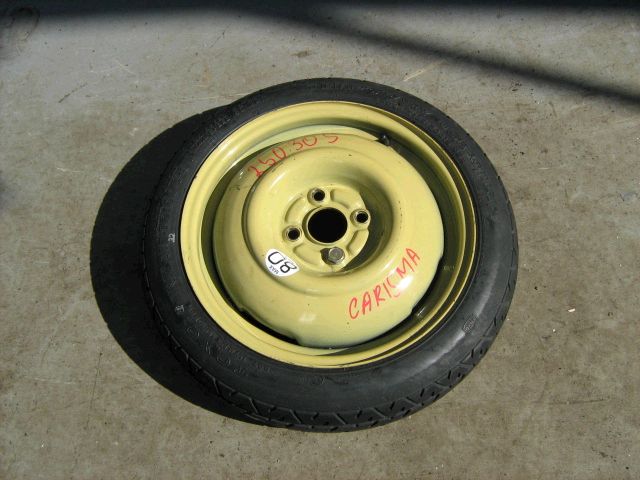

И так всетаки какую резину оптимально можно поставить на докатку?!На иномарках ставят докатки и она меньше чем штатное колесо blink.gif В от такую бы замутить 04000000.gif 04000000.gif 04000000.gif Иместо мало занимает и до шиноматеров докавыльть можно))) Жду ответов blink.gif
сообщение 2010.04.25 19:16
Для переднеприводных машин малоразмерную докатку рекомендуют ставить на заднюю ось, при этом скорость ограничивается до 80 км-ч, а пробег не должен превышать 50 км.
Для заднеприводных я видел докатку более узкую, но с диаметром, равным основной. И тоже при эксплуатации рекомендуется заметно снизить нагрузку по скорости и пробегу.
игорь14
сообщение 2010.04.25 19:18
Это все понятно. Вот от чего ее замутить?
