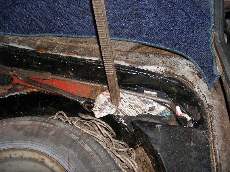

Давно мне эта тема не даёт покоя! Дело в том, что на ГАЗ-21 багажник гораздо меньше по объёму, чем он может быть. Всего 480 литров, хотя на ГАЗ-24 уже 700. А всё дело в том, что почему-то по бокам он изнутри меньше, чем крылья. Почему — загадка. Я давно подумывал о том, чтобы исправить этот недостаток. И вот появилось где это сделать (в Одессе открылось клубное СТО, на котором в основном занимаются кузовщиной) и даже удалось разыскать примеры таких переделок. Вот одна:
(остальные фото: foto.mail.ru/inbox/grandcomp/trunc).
Однако мои планы идут дальше. Хочу вставить запасное колесо на освободившееся место. Мне кажется, что если туда свободно влазит 20-литровая канистра, то и запаска влезет:
Конечно, внизу будет торчать полумесяц, как на «жигулях», ну и не страшно. Зато полезный объём багажника увеличится значительно, так как запаска не будет торчать посередине. К тому же, можно будет сделать нишу такой, чтобы туда помещалась шина хоть 235, а не как в штатном варианте, на 195 максимум, и то с большим трудом.
Более того, хочется сделать нишу для запаски и слева:
Тогда можно будет поставить другой бензобак, уже литров на сто, и вывести горловину в багажник перед замком. Соответственно сливать бензин будет труднее. Правда, меня пугали, что при этом в салоне будет вонять бензином, но думаю, можно это будет решить.
В общем, всегда можно найти, что улучшить…

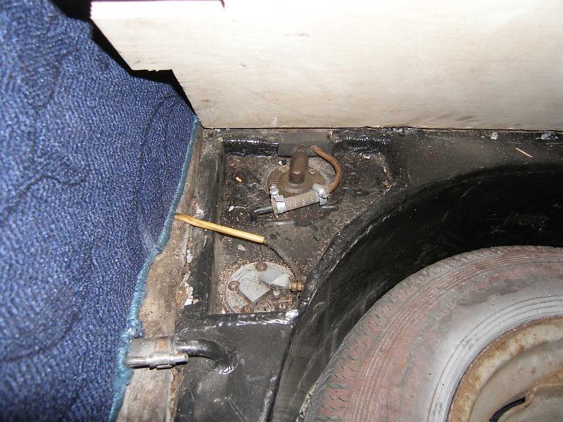

Тема интересная. Но есть одно НО. НА сколько известно в наших машинах стоят еще упорные стойки в багажника. Куда их упирать буем? Там видно одну из них на фотке, над канистрой висит. 2-е. Я тоже прикидывал снгачала так запаску сделать: "меня терзают смутные сомнения" что она туда влезет. Колесо наше то не жигулевское на 14", а гораздо побольше, смотрите чтоб оно не нависло на заднее колесо, особенно если машинку пригрузить. Я понимаю что ресоры вещь хорошая (грузи до упора), но всё же есть опасность иметь такую проблему. Я бы на твоем месте сделал как у себя. Колесо в низ засунул. А бензобак на крайний случай ужебы вставил в вывареные аррки крыльев. Да и тогда с упорными стойками вопрос решится проще. Крепить ее к хорошо закрепленному бензобаку, к колесу ведь не привинтиш smile.gif. Помоему будет рациональней. На а если уж совсем много места хочется - тогда и бак реализуй как у меня, по периметру вокруг запаски (я у себя арки не переваривал дабы вид в богажнике оставить родным, а вот колесо спрятал).
сообщение 2007.06.14 8:57
Начнём с того, что у Жигулей колёса на 13, а не 14 smile.gif Хотя впрочем я не считаю автомобилем всё, у чего меньше 15 диски, так что какая разница smile.gif Засовывать колесо в пол не хочу, потому что при необходимости им воспользоваться надо выгружать всё из багажника. К тому же, мне неохота ваять собственный бак, предпочёл бы взять готовый, и хочется сделать две ниши под запаски.
Уверенности нет, но думаю, получится. Надо ещё обмерять всё и рассчитать. А что касается упорных стоек, думаю, что без них вполне можно обойтись.

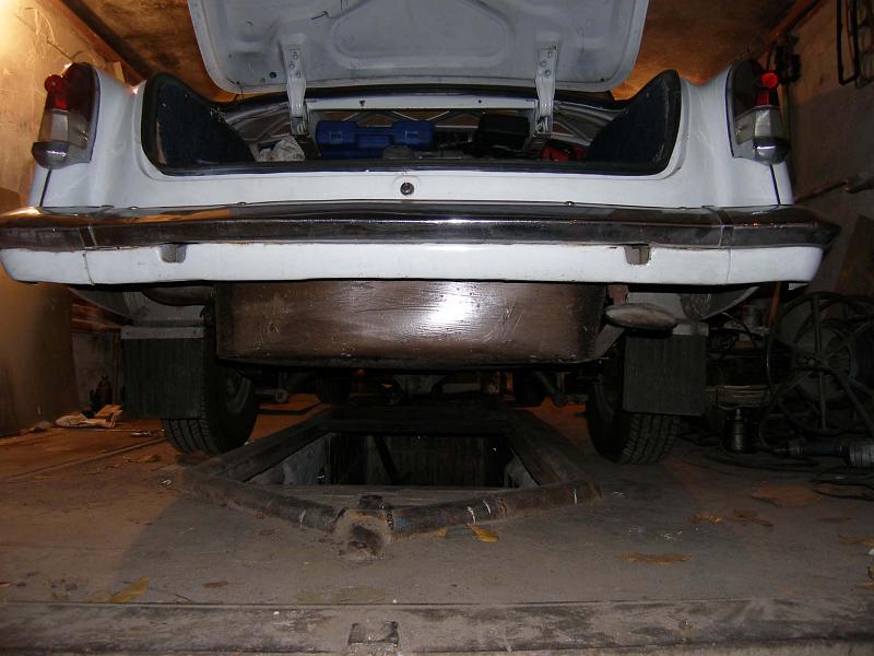

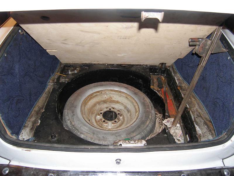

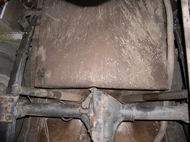

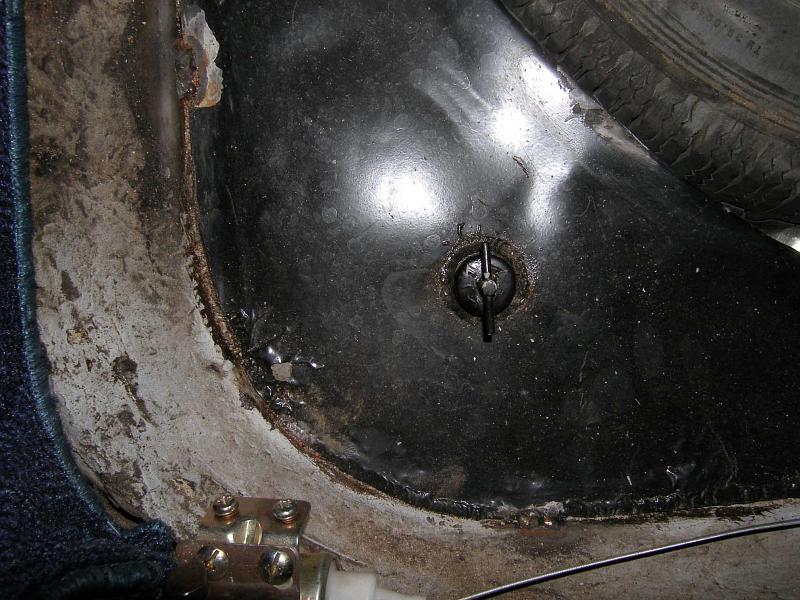

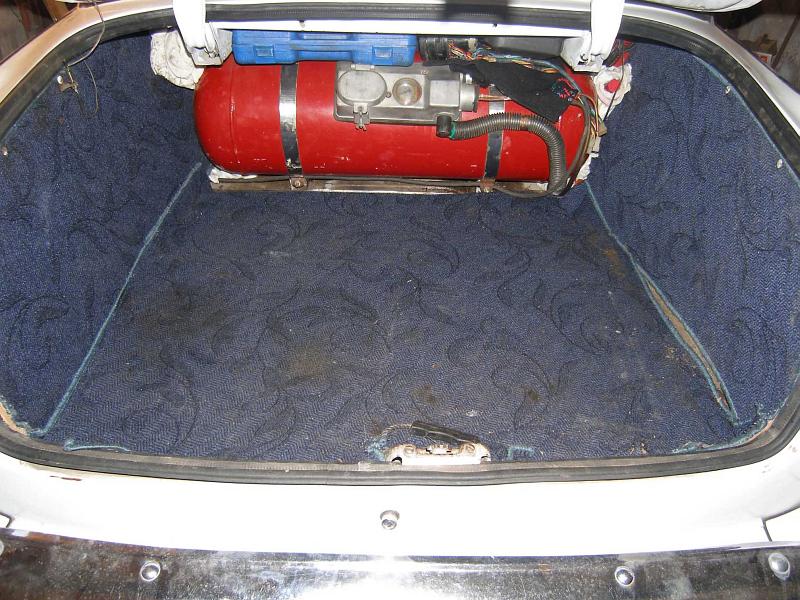

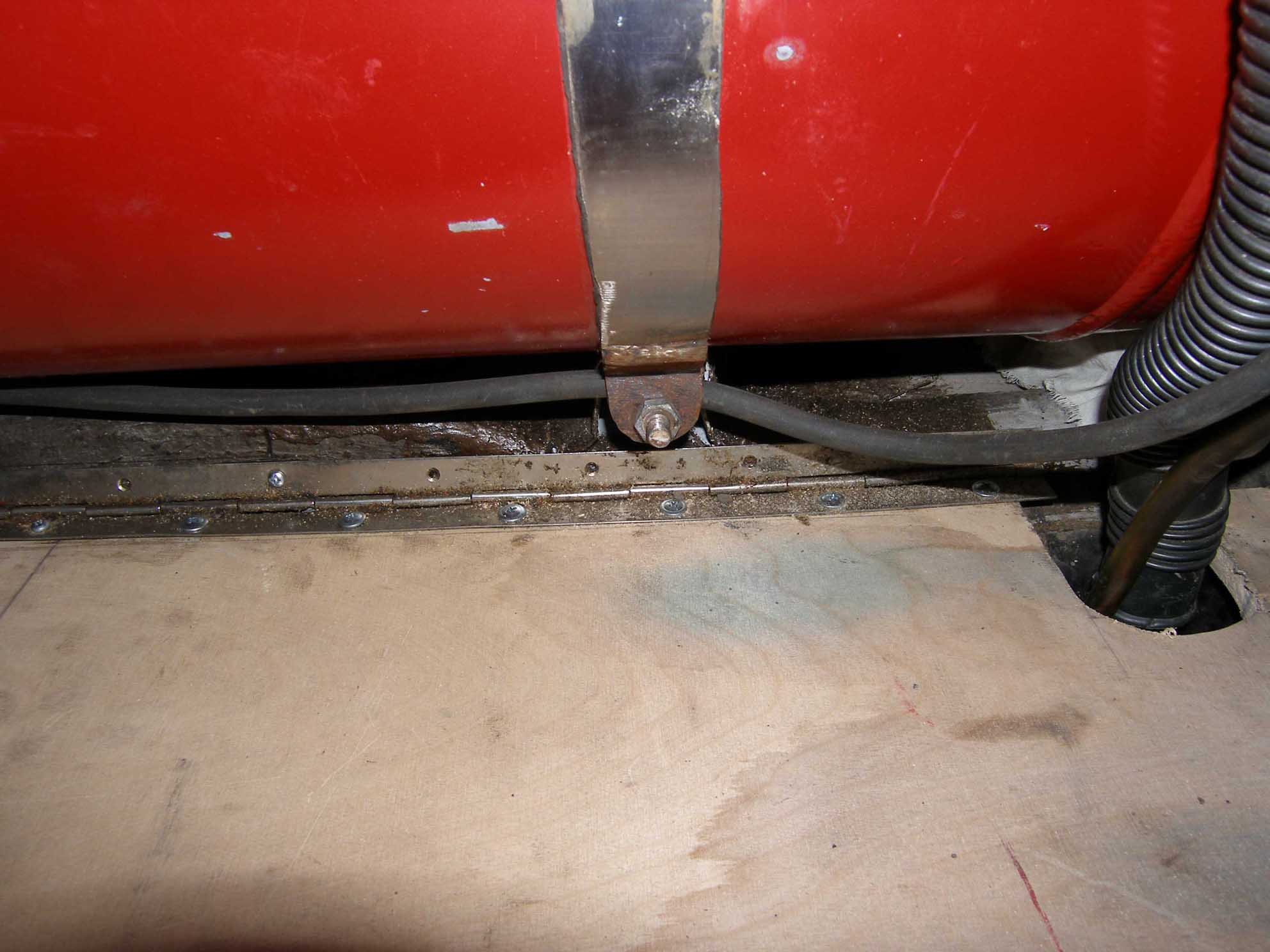

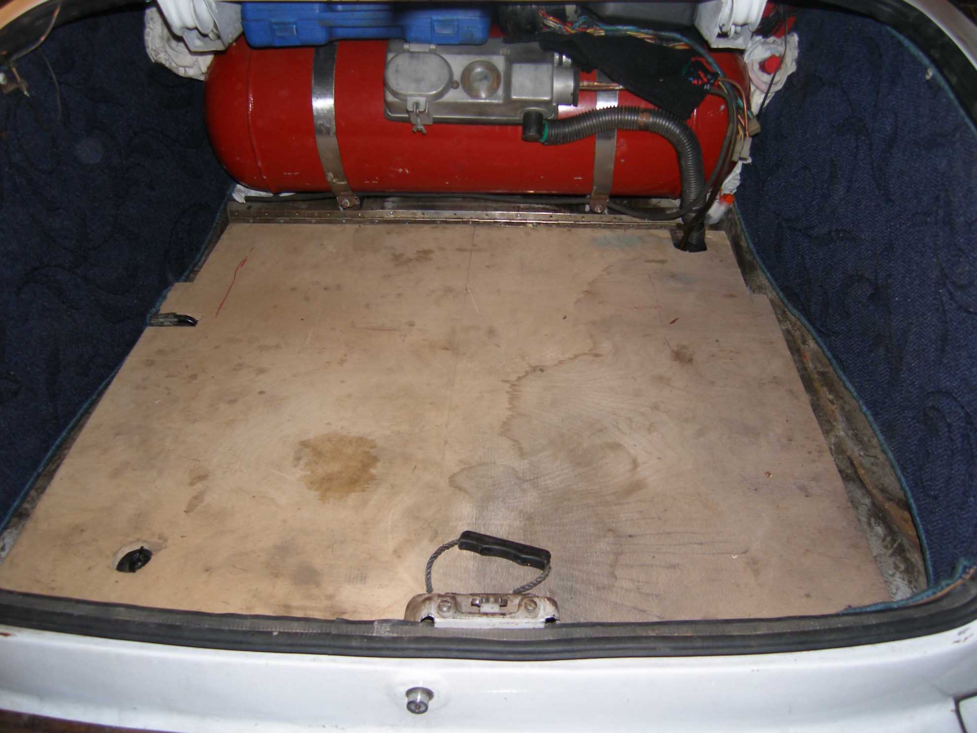

Мои переделки связаные с увеличением объёма.
Продолжаю
Прикреплённое изображение Прикреплённое изображение Прикреплённое изображение Прикреплённое изображение Прикреплённое изображение Прикреплённое изображение Прикреплённое изображение Прикреплённое изображение Прикреплённое изображение Прикреплённое изображение Прикреплённое изображение Прикреплённое изображение Прикреплённое изображение Прикреплённое изображение Прикреплённое изображение Прикреплённое изображение
