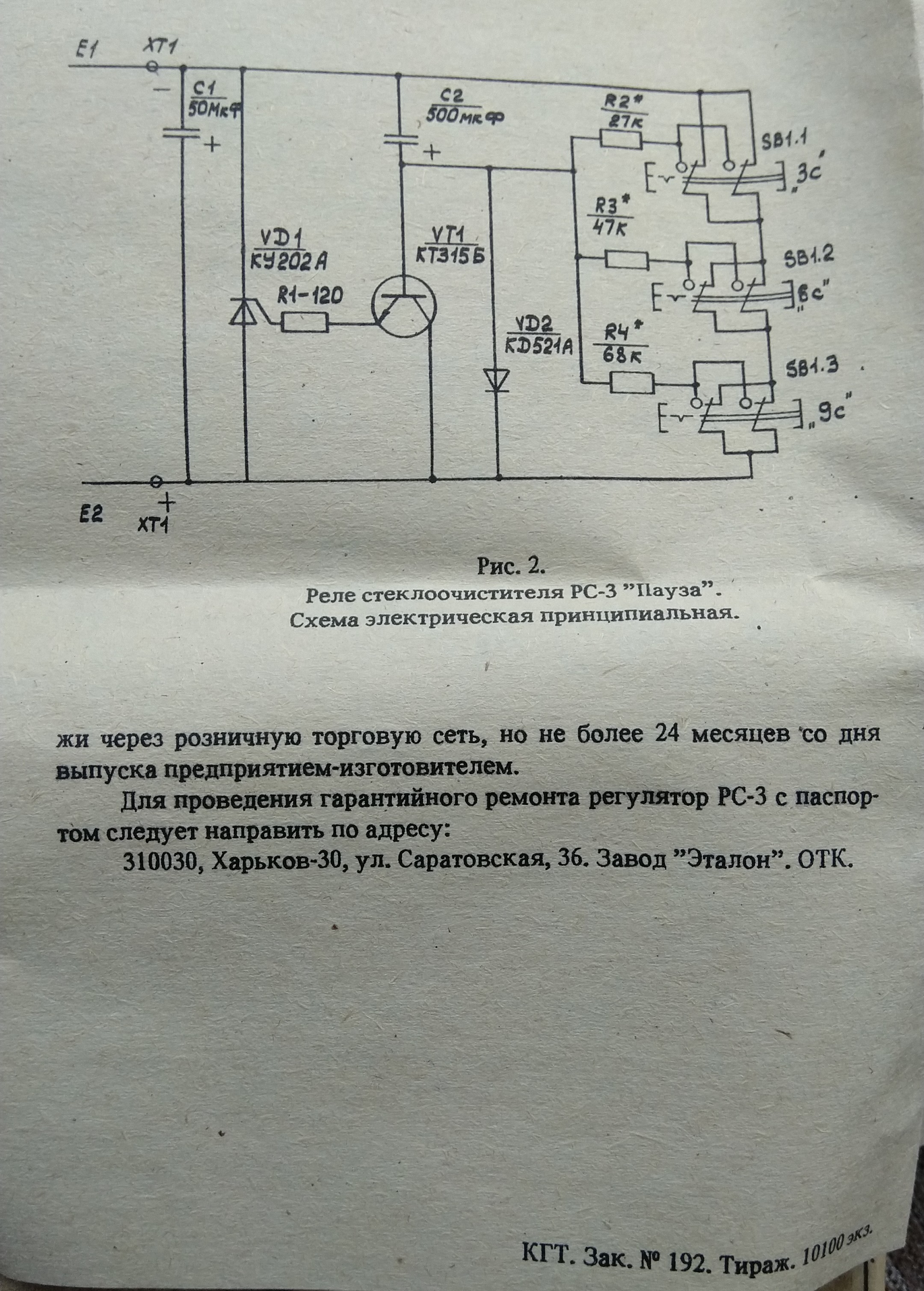

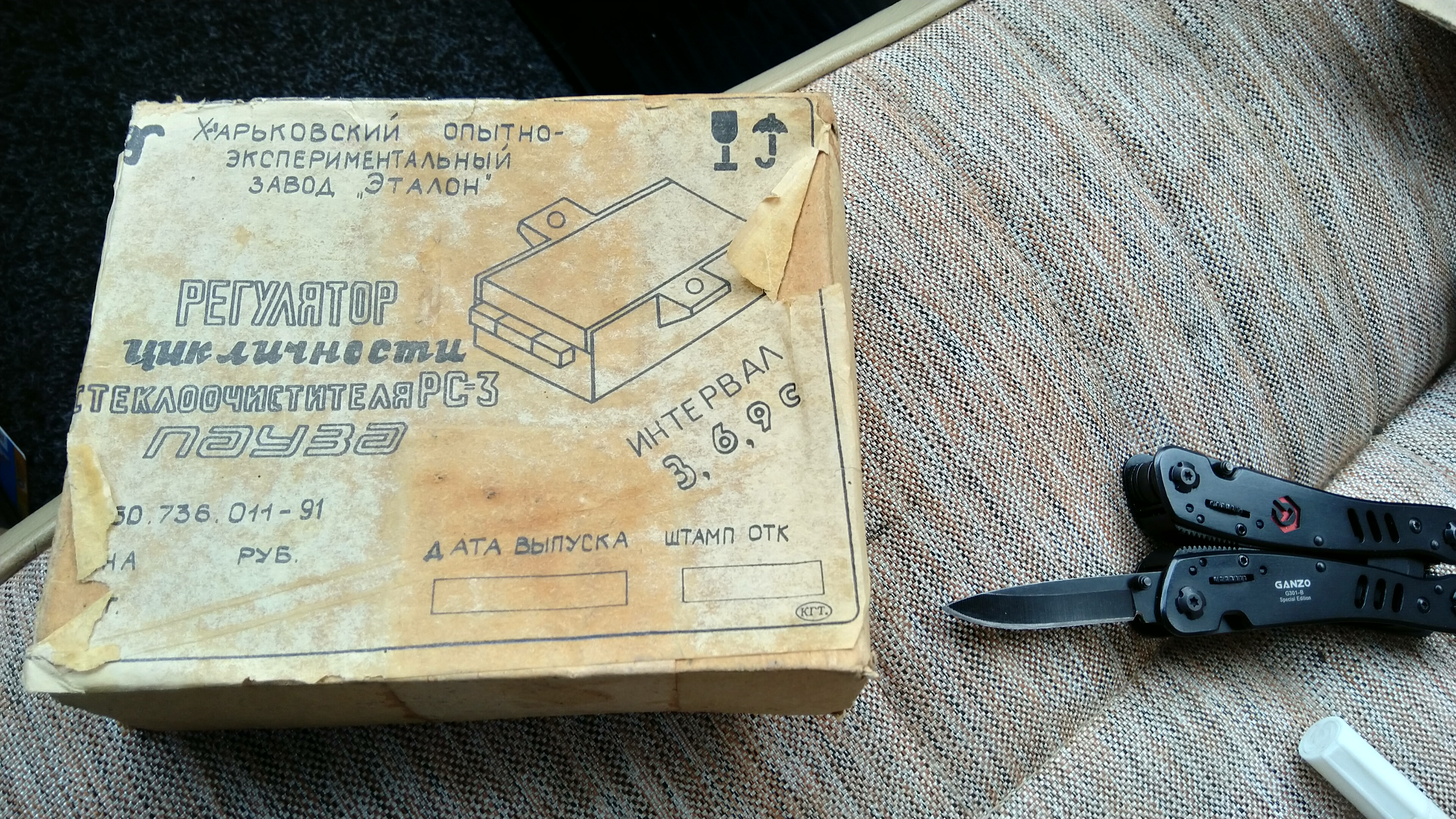

Случайно стал обладателем такого устройства, РС-3 "Пауза", производство г. Харьков, 1992 год.
Есть ли у кого-нибудь опыт использования?
[Отредактировал Reanimator - 2019.11.13 22:21]
сообщение 2019.11.22 9:52
Сообщение #86
Как по мне, тут нет ничего особенного . В сравнении с вышеупомянутыми устройствами тут только отличие в том, что длительность регулируется ступенчато а не плавно.
