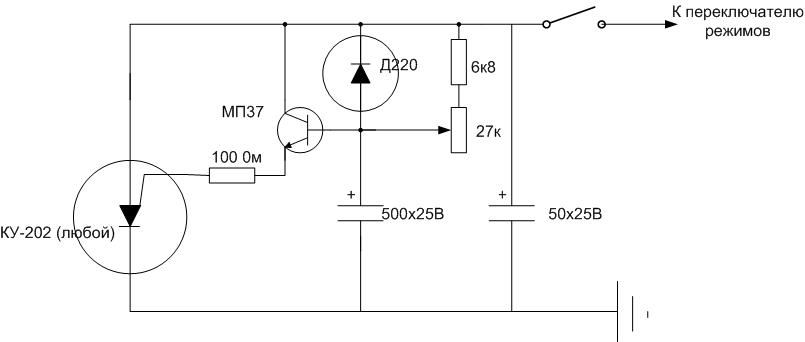

Я такую слепил недавно,хотя порывался к этому давно. Меня сдерживало , как потом выяснилось, плохое качество попадавшихся мне в последние годы резинок дворников. Они больше размазывали чем вытирали . Вот я и думал, что стекло у меня протерто до такого состояния что замена резинок эффекта не приносит. И что толку от паузы,если только размажет. Но попались очередные резинки. Трут почти насухую. Я такого оч давно не наблюдал и схему таки как то вечерком слепил из того что у меня завалялось. С ней сохраняются штатные режимы и добавляется пауза,регулируемая от 0(ну чуть меньше секунды) до 30 сек. Подключается под клемму паркового выключателя на редукторе дворников.
сообщение 2007.02.15 14:25
У меня практически такая же схема, только вместо переменного резистора набор постоянных, коммутируемых кнопками. Временной диапазон от 5 секунд до 20 секунд.
Была мысль подрегулировать скорость ходов, но потом не стал менять штатный переключатель, чтоб воткнуть туда в парковочном состоянии тормозной резистор. Оставил, как и есть стандартно замыкание тормозной обмотки движка.

Возможно мы говорим об одном и том же,но по разному. А возможно схема управления стеклоочистителем претерпевала изменения. В моем варианте было классическое управление мотором постоянного тока с параллельным возбуждением. Там увеличение скорости вращения достигается введением последовательно с обмоткой возбуждения резистора,с целью снижения тока возбуждения,а следовательно магнитного потока. Поэтому в положении большая скорость подцеплена масса и включен резистор. В положении малая скорость масса остается,но резистор шунтируется. В положении выключено, резистор зашунтирован а масса отключается. Щетки на малой скорости доводятся до паркового положения концевиком,включенным параллельно выключателю массы.
Обрыв в цепи обмотки возбуждения и точно приводит к росту скорости вращения. Но в таком варианте момент на валу теоретически нулевой и возможно что со стопа мотор раскрутить привод не сможет.
Щас пороюсь,мож удастся схему стеклоочистителя нарыть .

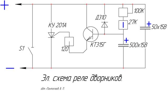

Вот схема.
сообщение 2007.02.21 11:41
Цитата(bubantus @ 2007.02.16 17:02) *
Вот схема.
Да . Эта та самая схема, которую использовал я. Правда из за подвернувшихся под руку деталей, пришлось корректировать номиналы. Необходимо только отметить, что указанный на данной схеме выключатель , это конечный выключатель щеток. И в цепи питания схемы , все таки следует предусмотреть свой выключатель, а то щетки перестанут работать только при выключении зажигания.

Среди моих не реализованных задумок есть схемка паузы на таймере 555. Там диапазон регулировок возможет совершенно фантастически. Может поэтому и не стал связываться? На кой бес нужны минутные паузы smile.gif
Сейчас в продаже появились устройства для 3110 адаптивной паузы. Видимо там внутри цифровое устройство, которому рукой можно показать какая требуется пауза и оно ее потом будет выдерживать. Тоже может быть приемлемым вариантом.

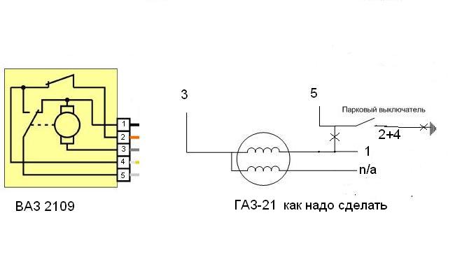

А вот и я smile.gif Изучив тему, изучив схему ВАЗ классики, ВАЗ зубилы, Газели (она же 3110) и нашей волги (спасибо Майору за схему), а так же безконечные просторы интернета, пришел к такому выводу. Надо прерывистый режим. Две скорость не надо (на Гезели вторую никогда не включал). Надо при включении эл. омыватела что бы щетки сами сходили туда-обратно еще два раза опсле окончания омывания. Именно этому отвечает реле дворников ВАЗ зубилы, Газели. Если бы не это, можно было бы ставить реле о которых говорил Майор и ADK-XXI С-Пб. А еще есть те самые навороченные программируемые реле, и подключаются они вместо штатного ВАЗ зубилы и Газель.
(или с минимальной доработкой, там стеклоомыватель вроде по другому подлючается).
В общем надо переходить ВАЗ зубильное реле. У меня еще стоит подрулевой ВАЗ классики. Но его уже подружил с реле. Подробности только если кому надо будет.
Надо подружить реле с двигателем. Т.е. переделать двигатель по сходной с ВАЗ зубила схемой.
Обмотки двигателя подключаются просто. А вот как с блок-контактом быть, еще не ясно. Я когда снимал не обратил внимание на устройство контактов. В общем их надо полностью изолировать от двигателя, от обмоток и корпуса. Для программы минимум все smile.gif
ВОт схем для моторов.
Для прогмаммы максимум, надо что бы блок-контакт был переключаемым. Т.е. имел еще нормально замкнутый контакт. Это надо для того, что бы пофвилось динамическое торможение. Для четкой остановки щеток. Боюсь, переделать штатный контакт невозможно (а как тут с взаимозаменяемостью с 3110, корпус, контакт?). А добавить новый, отдельно стоящий не хочется. Их не синхронизировать. или же использовать отдельно, переключающую группу контактов. Этот вариант будет известен после снятия и изучения конструкции двигателя.
сообщение 2008.02.05 13:30
Валентин! Движок у ТАЗа и последних ГАЗов принципиально другой. Наш управляется очень просто — замыканием контактов параллельно концевику. И щётки побегут. Разомкнул и… концевик их остановит в нужном положении. Я бы от этого плясал, а то придется лезть в механику. Остальное делается просто. Одно реле паузы, как мы писали, второе — на поливалку можно примастрячить замыкалку на 3 секунды типа одновибратора с небольшой задержкой запуска. На те же контакты.
Детали не принципиальны.
сообщение 2008.02.05 13:38
А динамическое торможение нужно, если щетки останавливать с большой скорости. У меня такое было,как выяснилось с завода ещё. Малая скорость не включалась, а после непрерывной работы минут 10-15, щетки останавливаться не хотели, проскакивали парковое положение и концевик подхватив посылал их дальше. Приведя в норму малую скорость, я о этой особенности уже забыл. А на ВАЗ классике малой скорости нет, и для четкого стопа торможение обязательно надо.
сообщение 2008.02.05 14:02
ADK-XXI С-Пб, вариант. Но паять же надо smile.gif Да и схему придумать, нарисовать, спаять, опрбовать. переделать, настроить, доделать, найти вариант полутше, воплотить в жизнь…
Без цифровых микросхем (счетчиков) точности не будет. А что бы как-нить работало, для души неприятно. Но вариант есть. Один плюс, не лезть в механику.
А в каком смысле принципиально разный движок? Внешне разный, а вот схема включения контактов, обмоток, одинаков. Только что сравнил схему 2109 и Газели. Разница только в том что у Газели движок двухскоростной. Но это не меняет принципа. двухскоростной движок в 2110 семейства. а реле одинаково. на мой взгляд, унификация.
Mayor, все же склоняюсь к тому, что динамическое торможение надо. Терпеть не могу, когда щетки торчат где попало, а не в парковочном состоянии.
Значит, у All`а нет опыта по установке нового концевика нет. если конуевик пристрою, вариант в заводской реле будет. Если нет, будет с самодельной.
Еще на рынке посмотрю реле программируемое, если у нас их возят, тогда буду мутить под него.
сообщение 2008.02.05 14:09
Схемы 3110 и 31029 разные, если я не путаю с приводом антенны.
Вроде, на новых нет обмоток возбуждения и все на статических магнитах. Посмотрю дома подробности.
сообщение 2008.02.05 14:33
Так это следствие наличия люфтов в кинематике привода щеток. А при том, о чём говорю я, щётки не останавливаются вообще. Как сейчас помню, скрипят, но елозят. И чтобы остановить, приходилось бросать на нейтраль и переходить на ХХ. А в особо трудных случаях и фары включать. Тогда останавливались.
