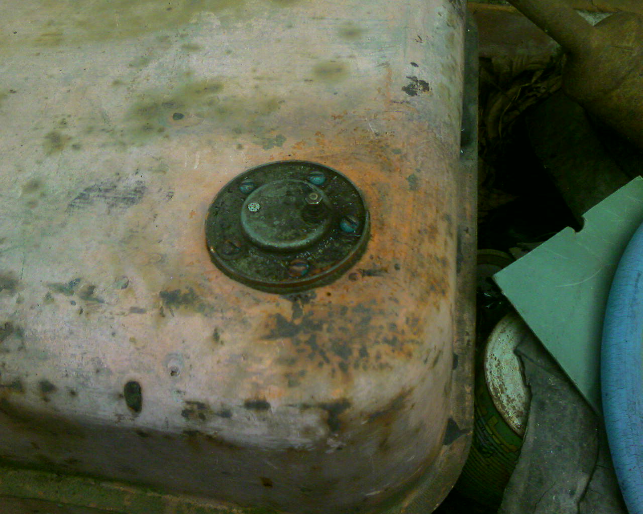

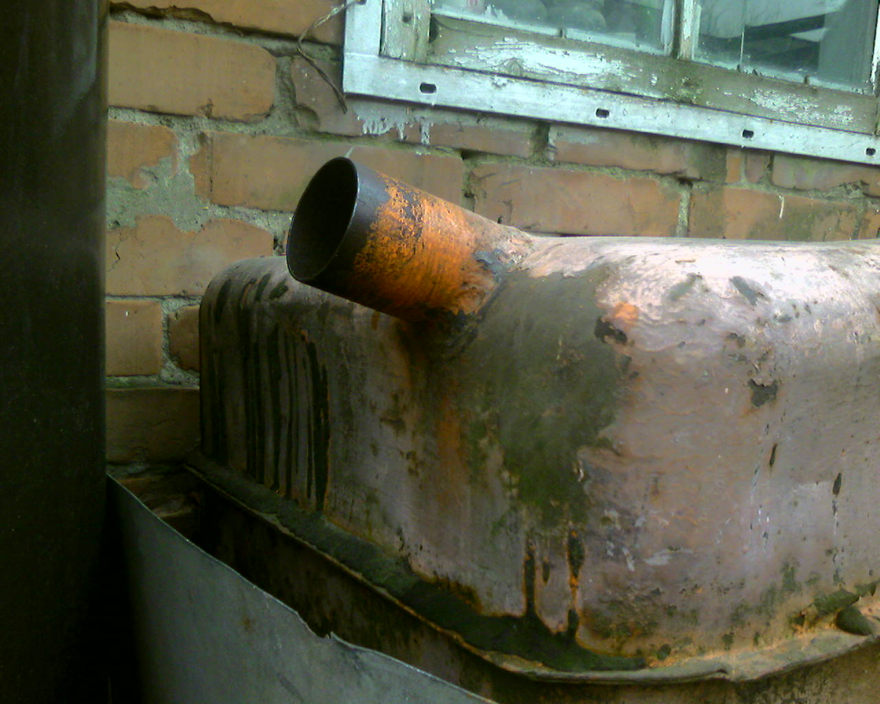

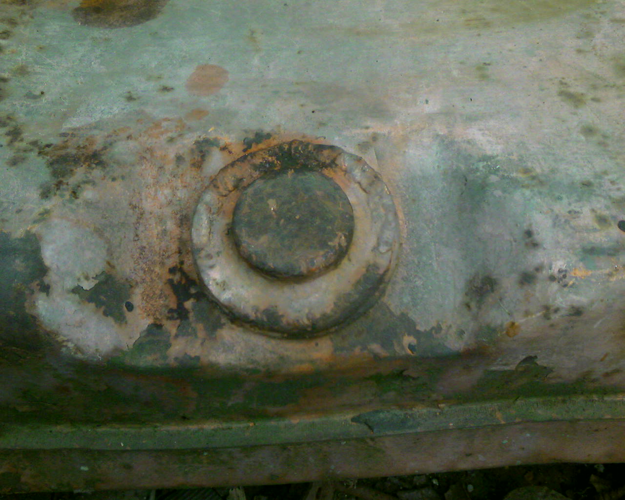

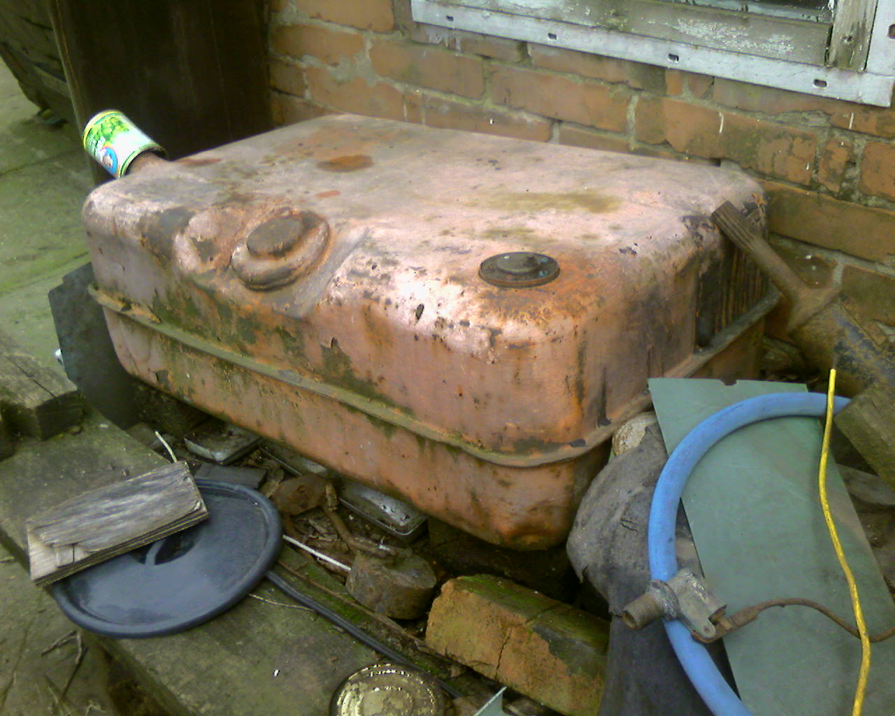

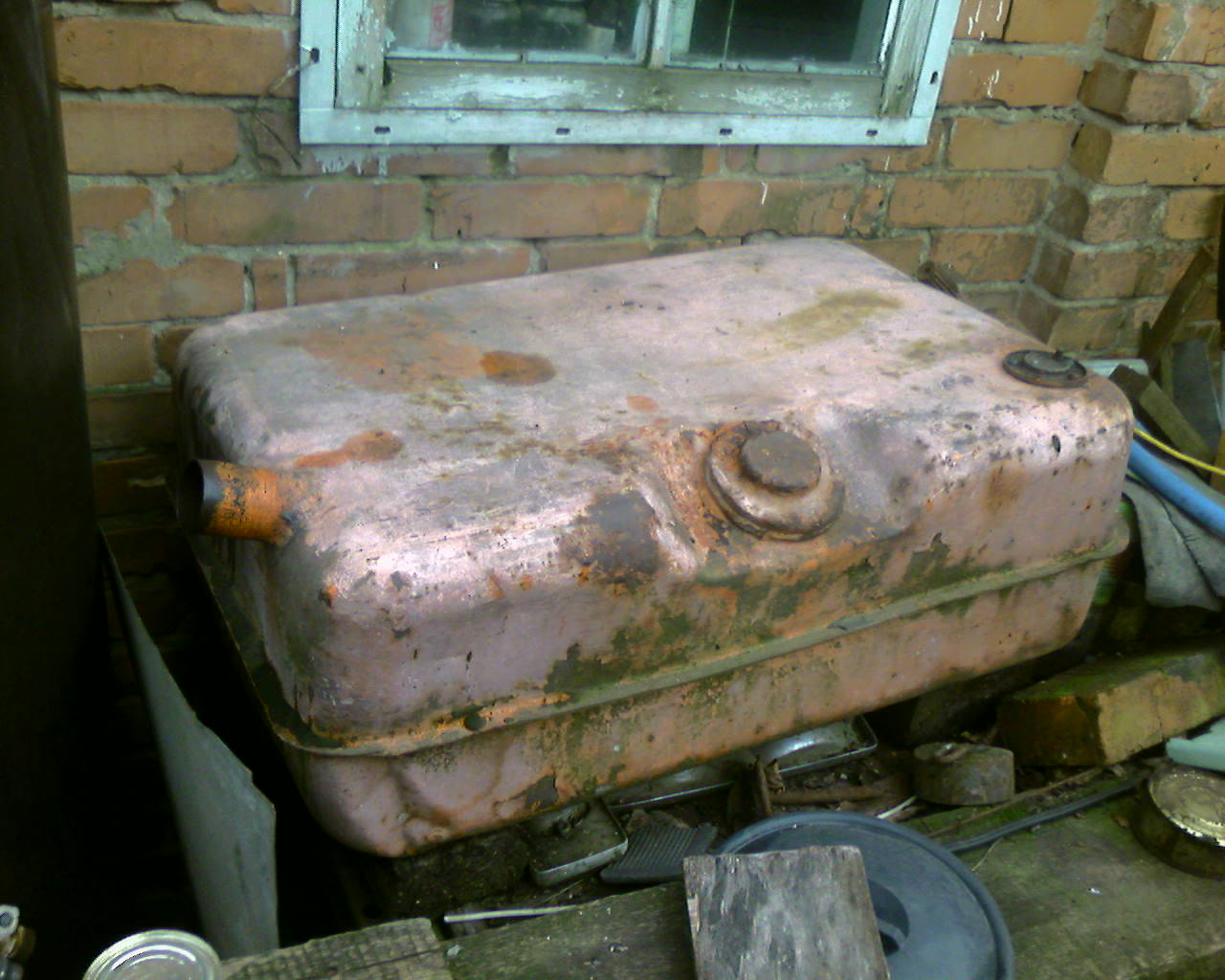

Alex__I
сообщение 2007.02.25 10:19
Вот, фото wink.gif Это бак от трактора "Беларус"
