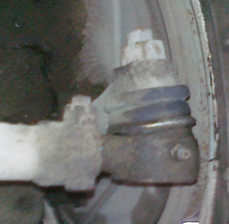

сообщение 2016.05.26 7:18
Сообщение #86
Цитата(Stirlitz @ 2010.11.27 11:28) *
Пыльники от ГАЗ-24.
А я ставлю пыльники тяг ВАЗ классики. Прямо поверх всех родных мет чашек. Мне нравится. Как то комплект попался - гламурно-зеленого цвета… Зимой в лужи и слякость через 3 тыс км при смазке можно увидеть выдавливающееся почти непотемневшее масло. А без них, при смазке через 1 тыс км сперва из наконечника выливается вода huh.gif
