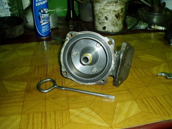

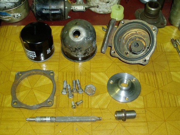

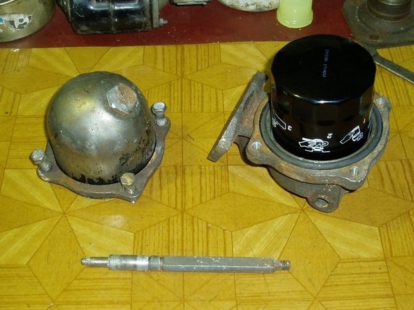

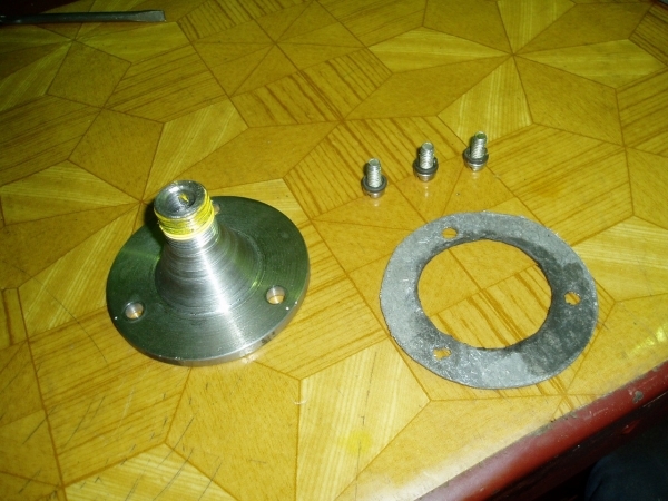

Фото не мои, Swata. Все вопросы задавайте ему лично, он открыт для общения.

Не хватает нескольких деталей - чем глушить дыру, которая остается от ручки-крутилки старого фильтрующего пакета? Ее ось показана на фото, но ведь при установке фланца для фильтра она становится лишней.
Кроме того, мне не совсем понятна система циркуляция масла в сборке. Фильтр что, просто не докручивается до посадки на уплотнение и ставится без уплотнительного кольца? Получается, что весь корпус полнопоточного фильтра "купается" в масле? Тогда как он фиксируется от самопроизвольного отворачивания? Старым колпаком маслофильтра?
Ну, и вопрос замены фильтра остается на прежнем месте. Или для замены с двигателя снимается целиком вся сборка, а затем она разбирается для замены? Тут есть еще узкое место - корпус ФГО отлит из очень слабого алюминиевого сплава. Если обязательно хорошо уплотнять поддон фильтра (см. предыдущие вопросы), легко отломить при затяжке уплотнительного кольца уголки корпуса ФГО, в которых резьба сделана.

Вы правильно заметили, фильтр купается в масле полностью и прикручивается на центральный штуцер. Для установки такого переходника надо просто вытряхнуть все потроха.Насчет удобства разборки-сборки сомневаюсь, это надо откручивать фланец колпака, потом снова закручивать. Верхнее отверстие глушится той же осью, доработанной по необходимости или подбирается подходящая заглушка. Есть еще один способ использования такого переходника, подбирается фильтр по диаметру точно садящийся на верхнюю крышку ФГо и получается, что он висит снизу не закрытый колпаком отстойника. Помоему подходит фильтр МАНН. До понедельника уезжаю в другой город, связи не будет.

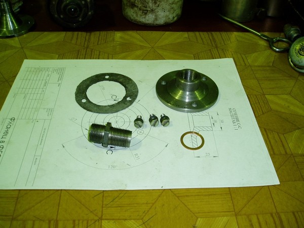

Было бы идеально, если подобрать фильтр такого размера, чтоб он полностю помещался внутри корпуса ФГО. Тогда непридётся срезать его корпус чтоб уместит его внутри. Да и менять будет удобней. Но, судя по фото, фильтр явно придётся спиливать покругу или искать более низкий.
Как я понял из фото, фильтр накручивается до упора на переходник и при етом остаётся достаточно места покругу для прохода масла?! Следовательно резинка на самом филтре вовсе ненужна.
То: Centry 21
А можно выставить чертёж етого переходника (низкого)?

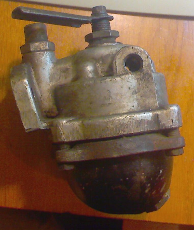

Сопоставил я ФГО, который выше, со своим. Они явно разные.
1. Мой алюминиевый, тот чугунный.
2. Угол наклона к картеру двигателю намного меньше.
3. Колпак отстойника у меня заметно меньше.
На 99% уверен, что мой — волговский, а тот, что показан по ссылке выше — победовский.
И всё это не суть важно, кроме последнего момента. Придётся искать очень уж маленький фильтр, чтобы влез внутрь. Высотой 6-7 см. Точнее сказать трудно, нужно установить переходную плиту и подбирать.
