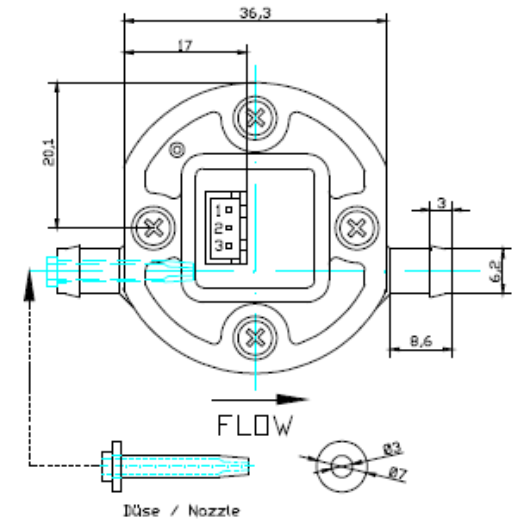

… до приобретения датчика можно заказать токарям сопла, с внешним сечением - 8 мм (для "врезки" в наши резиновые трубопроводы) и с внутренним в 1 мм… и в 3 мм. И так поездить…
А диаметр иглы карбюратора какой? Точнее отверстия под иглу.

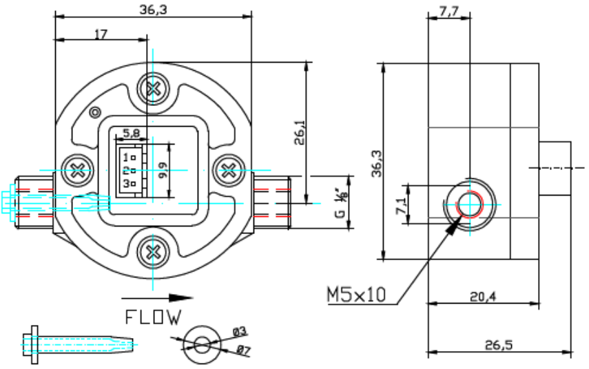

Я там описывал, чуть выше, вижу 2 варианта "конструктива", с патрубком под шлангочку_6мм+хомут/обжимка и что-то мудрить с переходниками 6мм/8мм (как Сказал Дима-Shvartz, там 8 мм трубки, изначально)
…или - брать с патрубками под "трубную резьбу" 1/8" - и заказать у токаря по 2 штуцера - на вход/выход: Прикреплённое изображение

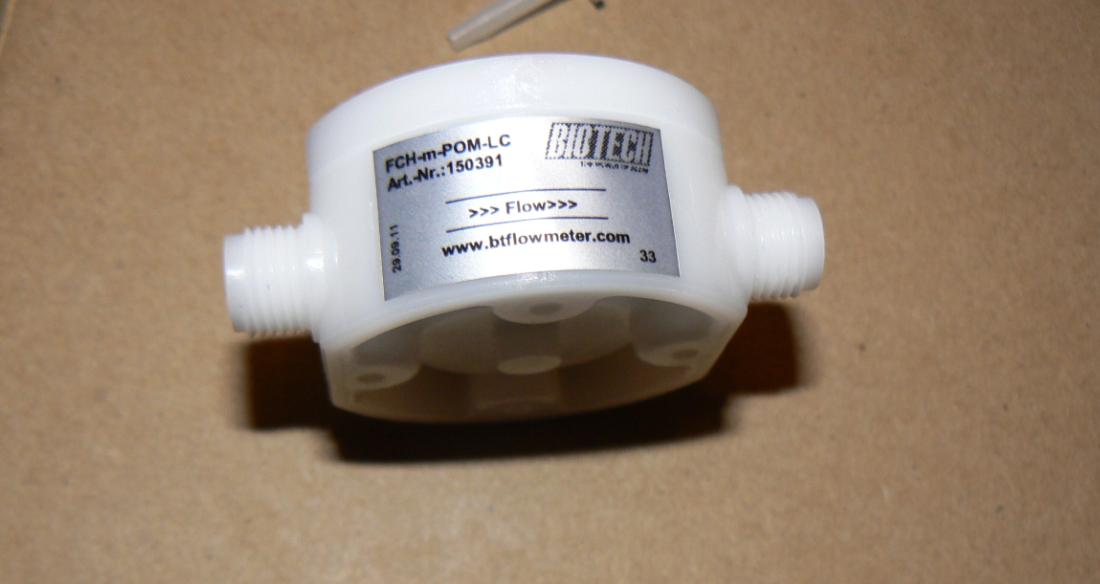

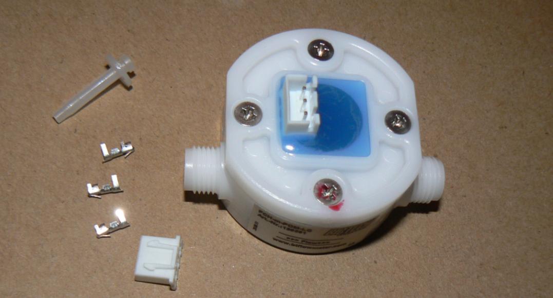

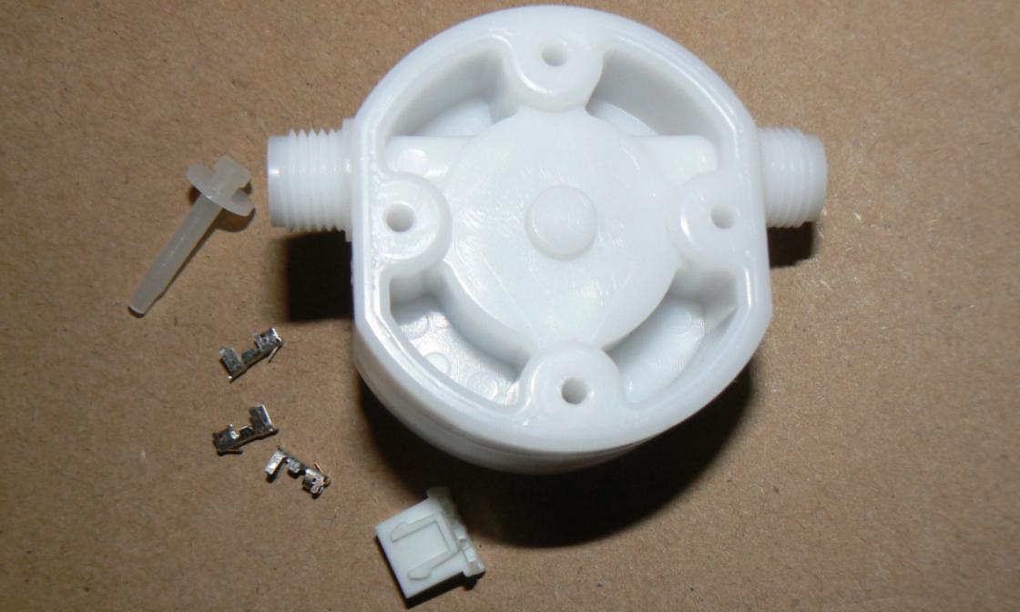

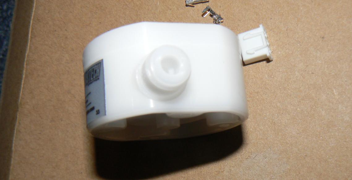

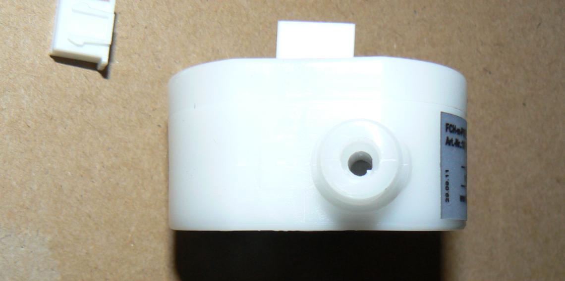

Пользуясь случаем хочу высказать на страницах форума свою искреннюю благодарность и признательность в адрес Roberto (Дмитрия Дорошенко) - организовавшего покупку и пересылку в Киев - датчиков потока жидкости, для экспериментов и тестирования!
Спасибо, Дмитрий!
Ну, и фотки:
