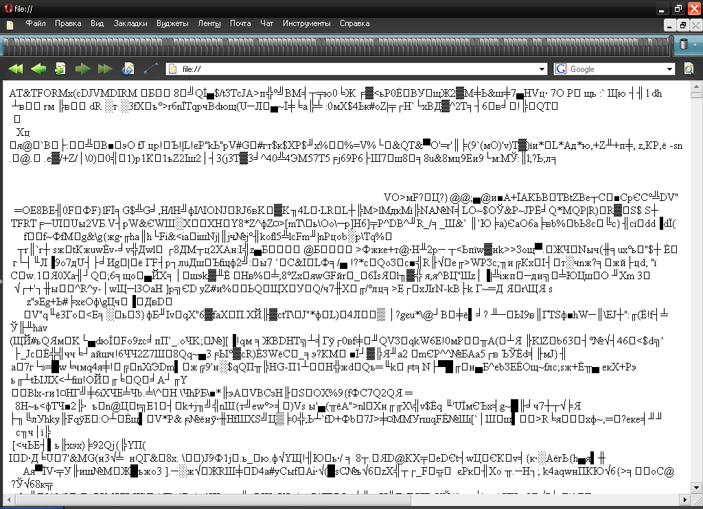

3. Нажимаем ссылку на djvu файл. Возможно, вы получите аналогичную картинку:
Если это так, дожидаемся полной загрузки файла, в браузере жмем "Файл -> Сохранить как" и сохраняем полученное с названием такого типа: "Name.djvu" (без кавычек)
4. Открываем ранее разархивированную программу.
5. Банальным перетаскиванием мышкой перетаскиваем сохраненный файл в окно этой программы.
Должно все получиться.
