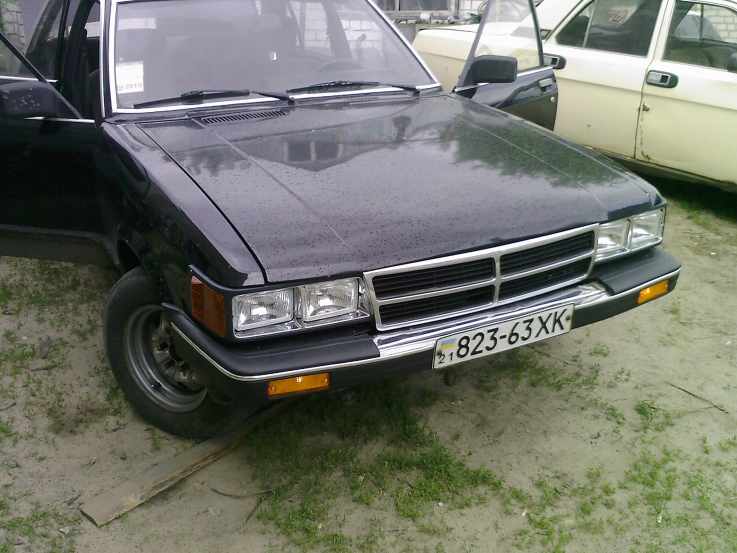

Я на своей граше сантиметра на 3 разварил
немного тут
http://necroford.ru/forum/index.php?topic=17607.150
