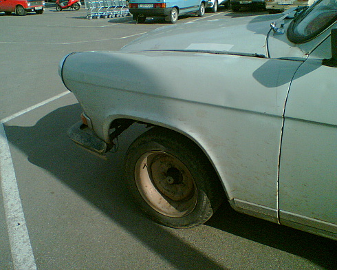

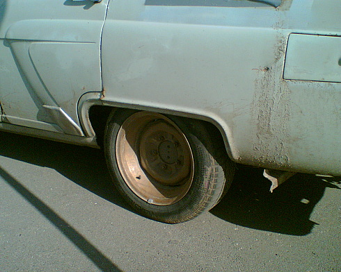

Ребята, я себе расширял диски. Результатом доволен, машина стала более устойчивее, Волжаночка стала совсем по-другому смотреться smile.gif . Я сначала обпалил краску на дисках паяльной лампой, потом завёз на вулканизацию, мне их разрезали, разрезают они боковую полку, потом вваривают 40 мм. пластину и сваривают обратно, потом мне их покрасили и отбалансировали.
Вот фотки:
Диск родной был 5 дюймов, стал 7 дюймов, надо было расширять не на 2 дюйма (40 мм.), а на 50 мм., тогда вид был бы ещё более злее smile.gif . На него идеально станет 225-235 резина smile.gif .
