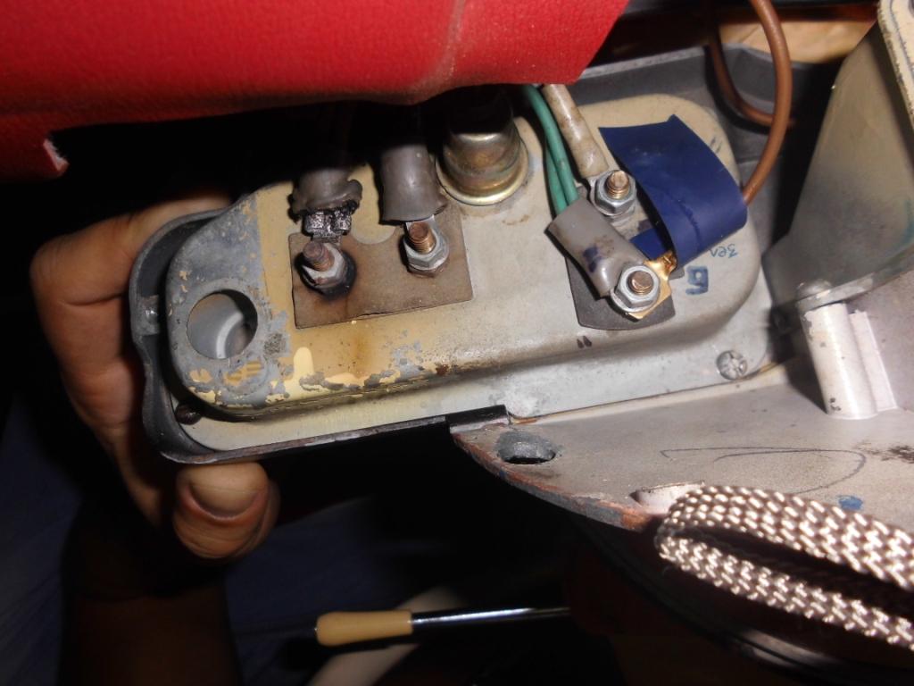

Stirlitz   Заменил сегодня амперметр. Опуская все матюки, ко...   2015.04.09 19:21
Hellbomb   У тебя регулятор внешний или "шоколадка...   2015.04.10 13:37

Stirlitz   У тебя регулятор внешний или "шоколадка...   2015.04.10 19:40

Stirlitz   Понял, о чём идёт речь. Нет, такая проверка лишена...   2015.04.12 10:53
Mayor   реле у меня запитано от самого генератора через ...   2015.04.13 7:32
Stirlitz   Короче, надо поменять реле-регулятор.   2015.04.13 8:26
Mayor   Можно и так. И желательно на заведомо нормально ра...   2015.04.13 8:39

Stirlitz   Буду менять реле-регулятор (на тот, что рекомендуе...   2015.04.13 21:03
