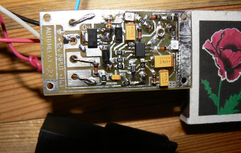

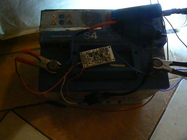

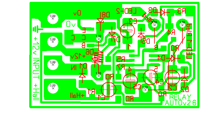

DoctorLivesey   Собрал на макетке, еще тогда, после первого разгов...   2013.12.10 13:43
Shtabs   Кроме магнита ты не учел самый существенный факто...   2013.12.10 14:23
ManCar   Спидометр - магнитная передача вращения. 30А - это...   2013.12.10 14:23
DoctorLivesey   Кроме магнита ты не учел самый существенный факто...   2013.12.10 15:23
Stirlitz   Управляющие можно и под пайку, чтобы один раз собр...   2013.12.10 15:29
DoctorLivesey   Управляющие можно и под пайку, чтобы один раз соб...   2013.12.10 15:37
Shtabs   Прикол? :) Ты еще про рывки трамблёру расскажи, ...   2013.12.10 20:52

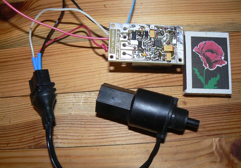

DoctorLivesey   Пришли с Китая релюшки "под пайку и под клемм...   2014.01.30 15:07
Stirlitz   Жду с огромным нетерпением. Аккумулятор умирает… к...   2014.01.30 15:09

DoctorLivesey   Жду с огромным нетерпением. Наконец-то выкроил ...   2014.02.15 4:47

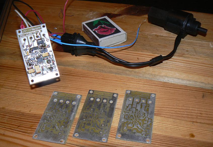

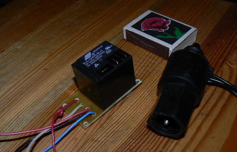

DoctorLivesey   Была небольшая задержка по срокам, оказалось, что ...   2014.02.18 9:27

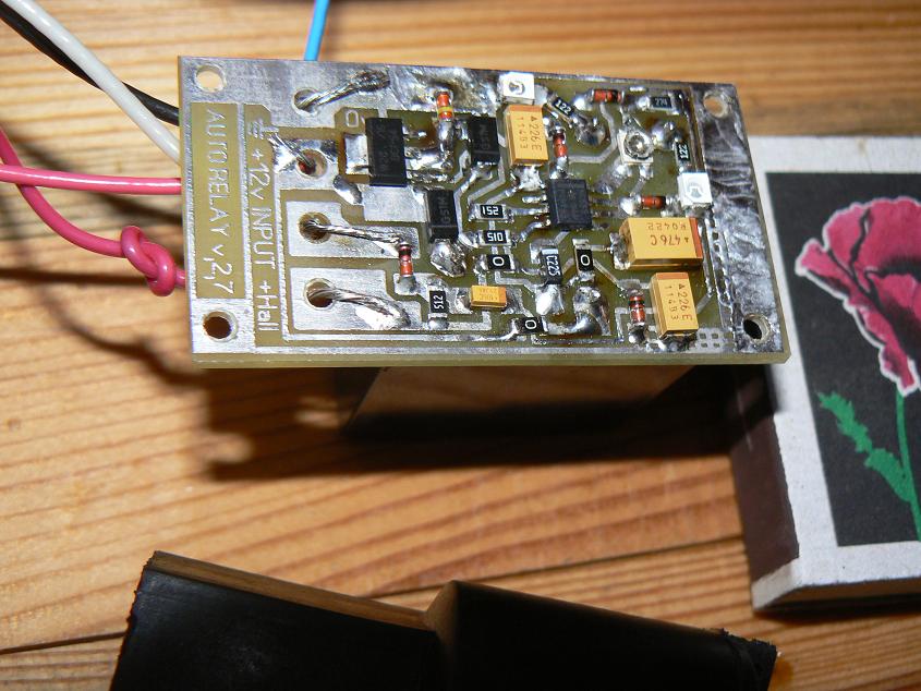

DoctorLivesey   Наконец-то сообщили, что четыре печатные платы, за...   2014.03.17 13:34
Stirlitz   Наконец-то! Когда можно ждать серийных экземпл...   2014.03.19 8:45
DoctorLivesey   Наконец-то! Когда можно ждать серийных экземп...   2014.03.19 17:27
Stirlitz   Готов быть первым. Цена более чем устраивает.   2014.03.19 18:06
DoctorLivesey   Готов быть первым. Цена более чем устраивает. И...   2014.03.20 10:33

Т1974А   Не стал ждать окончания недели, решил, что просто...   2014.03.21 16:46
