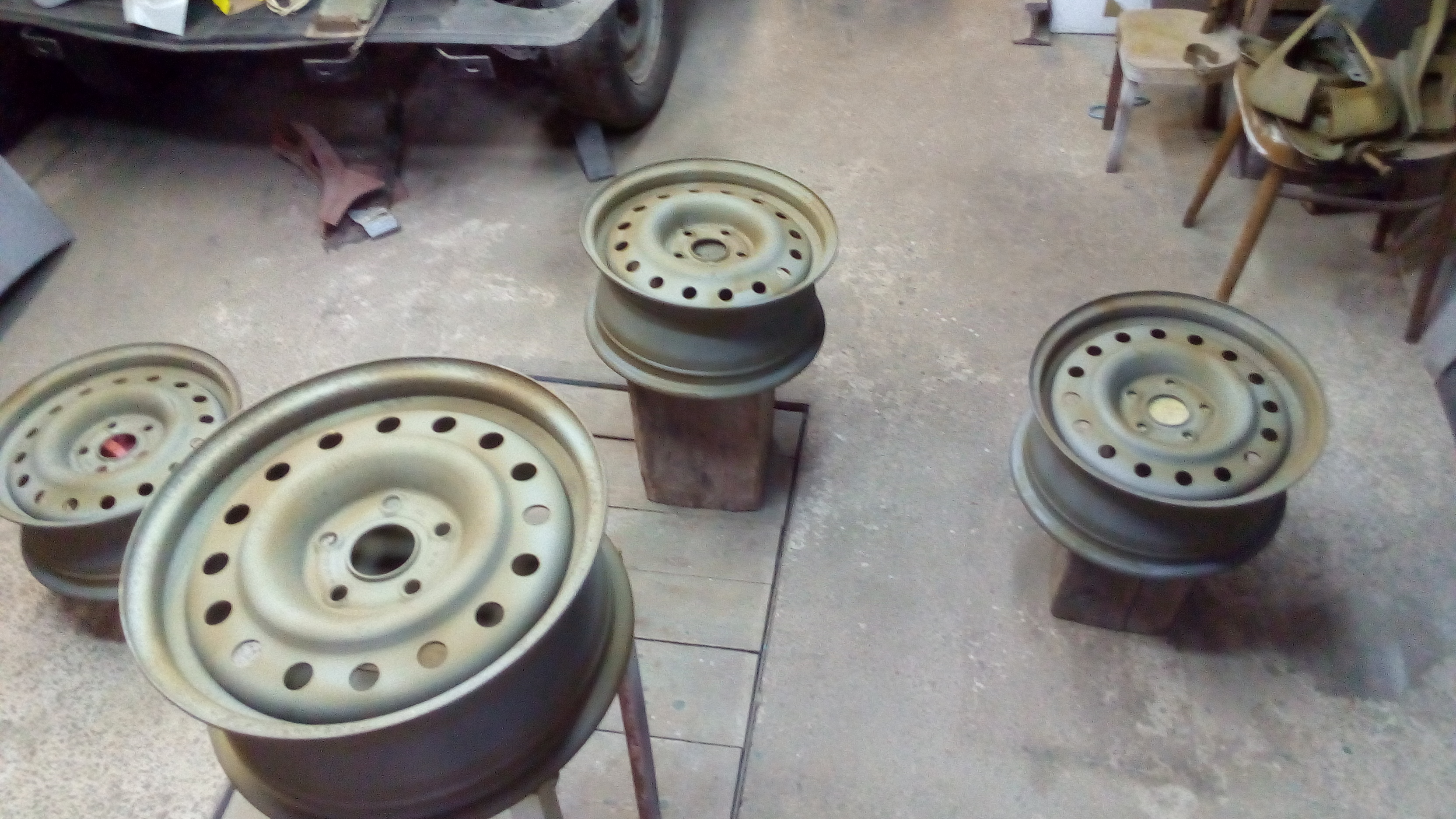

Коснулся проблемы дисков. Как оказалось, это проблема, т.к. отдавать 50 у.е. за новый РАФовский диск меня давит жаба (кстати, он подходит нам по вылету?), решил восстановить старые.
Достал три диска и осмотрел их; стало понятно, что бескамерка на них не пойдёт. Отверстия нормальные, но слегка погнутые и ржавоватые.
Хочу определить последовательность ремонта:
1. Очистка от старой краски и ржавчины.
Я так думаю, надо щёткой с болгаркой зачистить его там, где камера и снаружи; в общем, везде, где можно. Смывкой для краски снять остатки краски.
2. Прокатать их.
Ну тут вроде всё понятно.
3. Грунтовка и покраска.
А вот тут ничего не понятно. Слышал, что для краски подобных вещей применяются «порошковые краски». Типа крепкие. Но что это, где взять, как называются и подойдёт ли это для дисков? И какая под неё грунтовка? Или брать простую грунтовку и красить обычной автоэмалью?
Кстати, а в какой цвет красить? Я на на Газели бледно-голубые делал, оригинально было smile.gif

Я лично делаю так.
1) Если дисков нет в запасе то везем на монтаж и разбортируем колеса.
2) Там же отдаю при необходимости на прокатку.
3) Везу на песок, где после сразу покрывают грунтом!!!.
4) Отвожу маляру!.
Вот при такой последовательности получаем качественно выполненную работу, т.к. к-й занят своим делом, а не "мастер на все руки" кроит и шьет вам все без разбора.
Пы.Сы. пункт №5 Выделить время для данной работы.
Вот пожалуй и весь секрет)

Я за два года сам сделал 12 дисков. 8 легкосплавов и 4 волговских. На все материало ушло: 3 банки грунта (кислотный, акриловый и епоксидный), банка базы мобихел металлик и банка лака упол.
Компрессор, пистолет, амунниция у меня были. Диски пескоструил, железные по 75грн за диск, это дешевле чем хорошая щетка. Столько грунта я брал для легкосплава и для работ по волге. Если посчитать економ вариант с 1 грунтом и с готовой краской (без лака) имеет выход : 500+500 +900 + 300 на шпаклю и наждак. В итоге материалов без оборудования менее 100 грн на диск.
