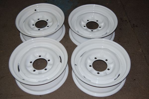

кстати вот нашел фотку дисков от 21-ой. Походу порошок. Смотрятся мегажир
