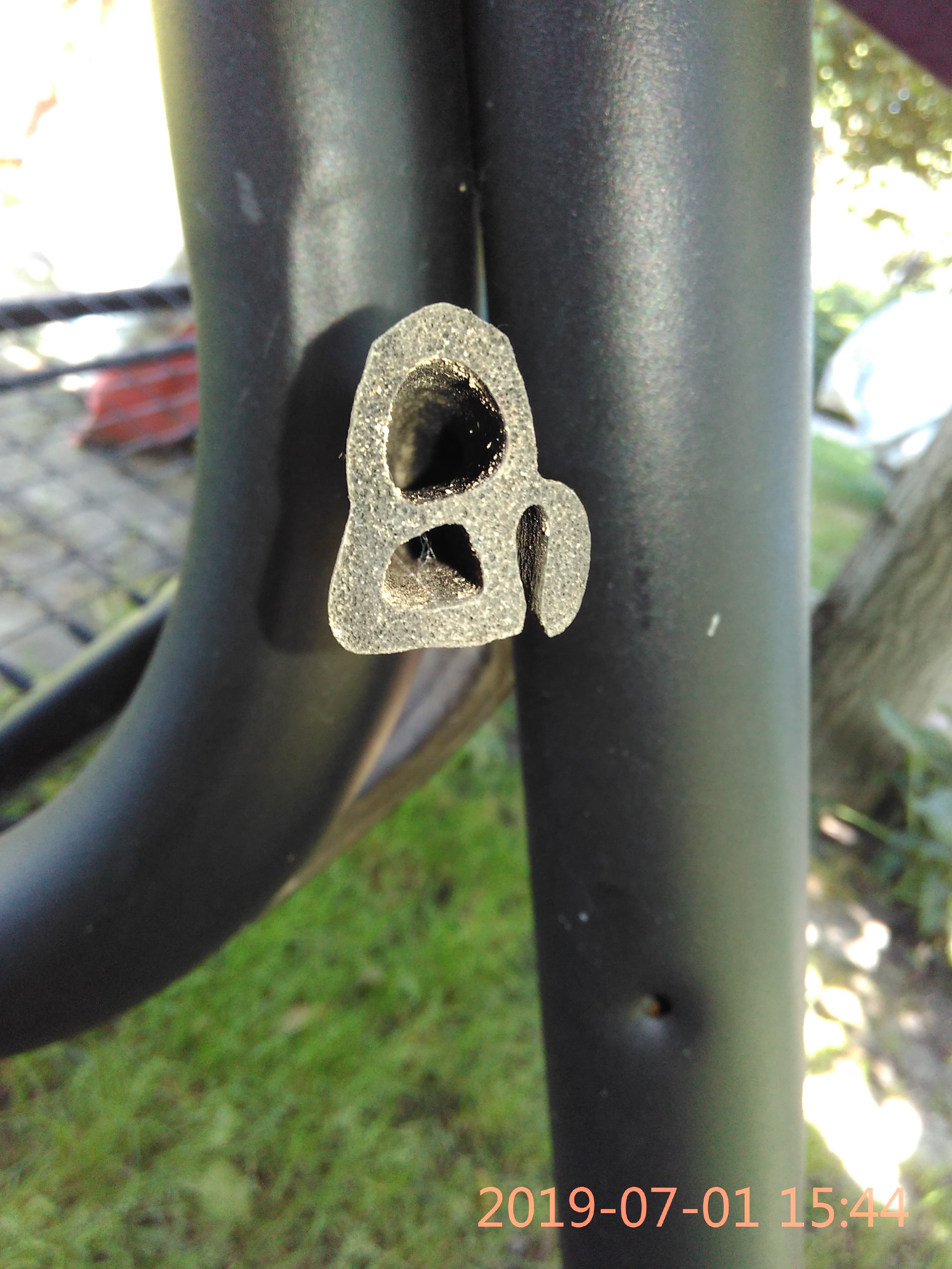

March   Назревает тоже замена этой резинки. Имею такую как...   2019.07.01 14:48
Shtabs   Она однотрубчатой конструкции и одновременно имее...   2019.07.01 16:14
