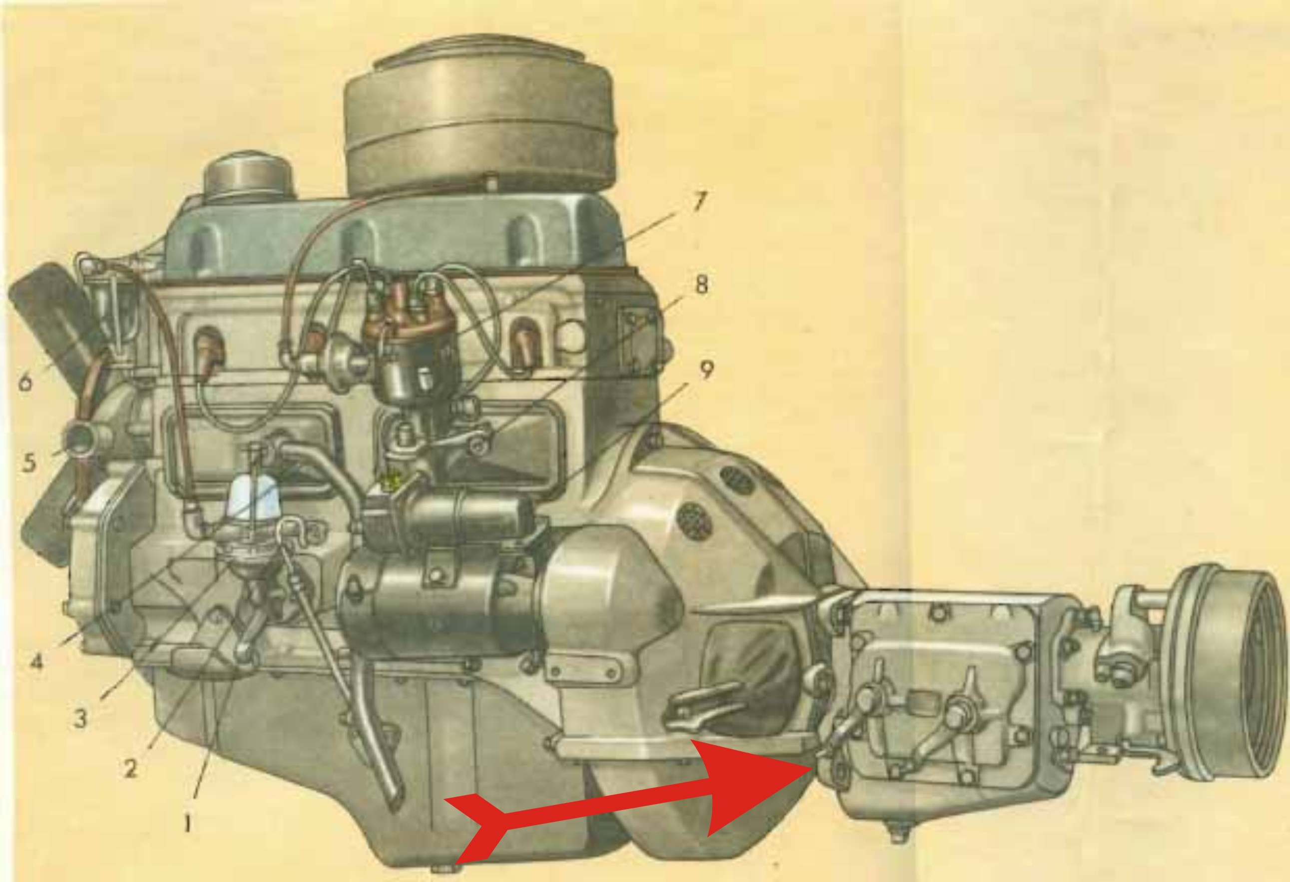

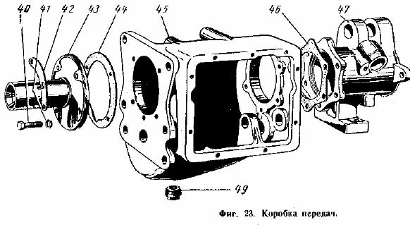

Цитата(Dimas @ 2013.03.03 2:57) *
У меня родная с четырьмя проушинами для крепления к колоколу.
Вот я и задаюсь вопросом, от чего коробка на моей машине. Крепится она на четырех проушинах, остальные нижние две "висят" в воздухе. Боковая крышка от газ 69 - это наверняка. Хочется это выяснить, чтобы при установке переключателя КПП на рулевую колонку не всплыли непредвиденные трудности с сопряжением боковой крышки коробки от ГАЗ 21 с имеющейся на машине коробкой.
сообщение 2013.03.03 12:42
Сообщение #82
Думаю, не стоит сильно расстраиваться по поводу "лишних" двух проушин - это именно 21-я коробка
сообщение 2013.03.03 12:43
Сообщение #83
Коробки были и с 6 и с 4 ушами с завода. Это уже обсуждалось на форуме.
А крепление крышки 69 и 21 одинаковое.
