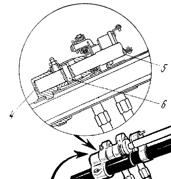

Но встала другая проблема. Только не смеяться. Особенно с учётом того, что я это уже проделывал на машинке NicholasLight (вечная ей память). Не могу снять кулису!!! Отвинтил хомут (какой же умник придумал снизу болты, а не сверху, но ничего). А вынуть кочергу из узла рычажков не могу никак. Как ни крутил, не нашёл ни одной зацепки. Как в анекдоте про колобка в публичном доме smile.gif Хоть бы, гад, это вот, для ориентировки. Смотрел книжки, есть там типа штифт какой-то, но снаружи его признаков нет. Помогите, а то пока что вижу реальный способ срезать остатки силумина в салоне и вынуть в моторный отсек, а потом уже под микроскопом изучать дома.
Не могу вспомнить, как это делалось у Коли. Помню про штифтик, который входит в рулевую колонку. Также помню какой-то шарик, то ли это он и есть. В общем, по рулевой колонке у меня сейчас оно ходит вверх-вниз, насколько позволяет силумин в салоне.

Блин не могу понять, что не снимается?!
сообщение 2008.11.14 14:13
Не могу вынуть кочергу (вал переключения 5).
Тока када выймете то не зобудьте что в противоположном конце там где вал переключения передач входит в подножие руля, еще стоит пружина опускающий вал из 1 передачи во вторую. Там обязательно смазать. У меня там просто заклинило от времени

Если посмотреть на основание рычага переключения передач то вы увидете две пимпочки (поз16), они изнутри распираються пружинкой. Нажать их с каждой стороны отвертками внутрь и третьей рукой или хвостом пошатывая рычаг вытащить рычаг наружу из внутреннего резинового уплотнения. Для облегчения процесса оросить предварительно внутри все ВэДэшкой. В последний момент выхода обхватить выходящую часть рукой, иначе долго будете с фонариком собирать по салону пимпочки с пружинкой, и не факт что найдете. Это разборка верхней части вала переключения передач.
Переходим к капоту. Смотрим и видим - Вал рулевой и вал переключения передач. На рулевом валу в самой нижней части механизма переключения передач два полусектора обжатые вокруг рулевого вала болтами с головками смотрящими вниз. Откручиваем болты, между рулевым валом и секторами зажата пластина с ограничительной шайбой одетой на вал переключения. Шайба между включателем света заднего хода и втулкой с кронштейном к которому крепиться рычаг КП передач заднего и первой передачи. Пластину аккуратненько молотком подбиваем вверх по валу. Перед этим отсоединяем рычаги идущие на коробку. Поднимаем вверх по валу втулку переключения заднего хода . Верхний полусектор подбиваем вниз молотком на 3-4мм. А потом приподнимаем на излом как бы отрывая вал переключения передач от рулевого вала. Это освобождает втулку 2-3 передачи. Она должна выйти из верхнего полусектора снявшись со штифта вставленного в рулевой вал. Втулку 2-3 передачи подымаем вверх по валу переключения. Полусектор вниз по рулевому. Вал переключения со всем гамузом тянем вниз. Он выходит из подножия руля. Там внутренняя втулка и пружина. Не потерять и обязательно смазать. Она плотненько там сидит. И от ее смазки зависит легкость подьема вала переключения с нейтрали в первую передачу и возврат в нижнюю нейтраль так сказать. Вроде все и вроде правильно.
