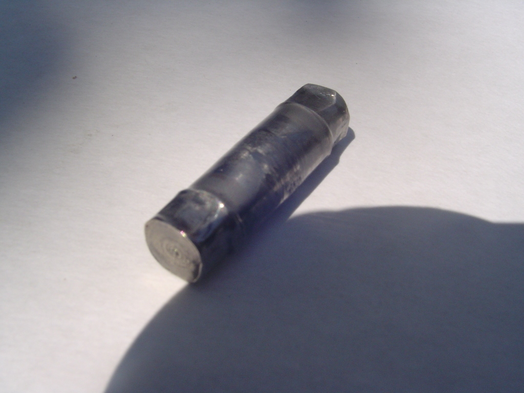

Корпус куда втыкается вал, под опорной пружинной шайбой ощутимо поеден. Глазом был виден а потом замерен осевой зазор в механизме - 2.3мм. Да и сама шайба уже мало чем пружинную напоминает. Кроме того , уже оч давно при разборках с рулевым редуктором было обнаружено что штифт который воткнут в вал имеет ощутимый износ у концов, что входят в пазы кулис, что приводит к ощутимым люфтам в приводе. Подобрал толстенькую шайбу ( бывш хомут крепления транзистора типа П-210 или КТ-802)под пружинную. Штифт вырезал болгаркой из хвоста сверла 8мм. Теперь поведение привода наверняка не хуже как на новой машине - неожиданно короткие хода рычага, минимальные люфты и самостоятельное перемещение по нейтралке при переключении с 1й на 2ю, а то приходилось рычаг вести рукой, иначе на 1й могло заклинивать.

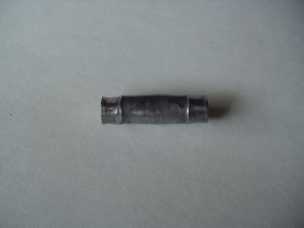

Могу показать покоцанный годами и честным трудом штифт
сообщение 2012.07.27 9:18
Сообщение #69
А ведь, наверняка, это не тот штифт, который стоял с заводаsmile.gif Вы же сами рассказывали, как году так в 1992 были повергнуты в смятение, не обнаружив на своем месте рычага КПП и даже подумали, что отец решил переделать рычаг на напольный. А всему бедой оказался тот злосчастный штифт, который Вы потом заменили на время гвоздем или чем то таким, точно не помню. tongue.gif
сообщение 2012.07.30 9:16
Сообщение #71

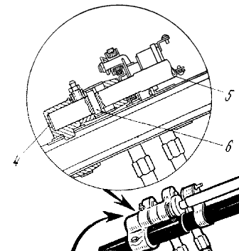

Нет. Рычаг выпал вследствии того что сломалась силуминовая деталь на валу, куда вставляется рычаг. Сломалась именно в том месте где рычаг фиксируется пимпочками разжимаемыми пружинкой.Пимпочки эти и пружинка улетели и испарились бесследно и рычаг тогда мною временно был зафиксирован в валу и остатках гнезда куском медной проволоки ( пришлось буквально обмотать вал ею). Указанных виновников данного происшествия можно увидет несколькими сообщениями выше - в сообщении Саши за №-63.
Позже когда удалось вал изыскать и сменить, рычаг в нем фиксировал болтом М-4 достаточной для этого длины. Выглядит разумеется это не оригинально, но достаточно надежно. На столько надежно , что этот винт и сейчас там.
А штифт что на фото, находился в механизме выбора кулис, на рулевой колонке под капотом. И штифт этот родной. И о том что его следует сменить я задумывался ещё при разборках с рулевым механизмом что то в начале 90х. И тогда ещё подумывал о сверле, но ножовкой отпилить не удалось, а токаря под рукой небыло. В результате штифт терпел пока я не обзавелся болгаркой.
Позволю себе перенести сюда схемку предоставленную нашим админом Штирлицем несколькими годами раньше. Там этот штифт виден - поз-6

Кстати, именно этот штифт часто является истинным виновником непонятно гуляющего рычага. Люди обычно смотрят тяги, сами вилки, а про штифт забывают.
