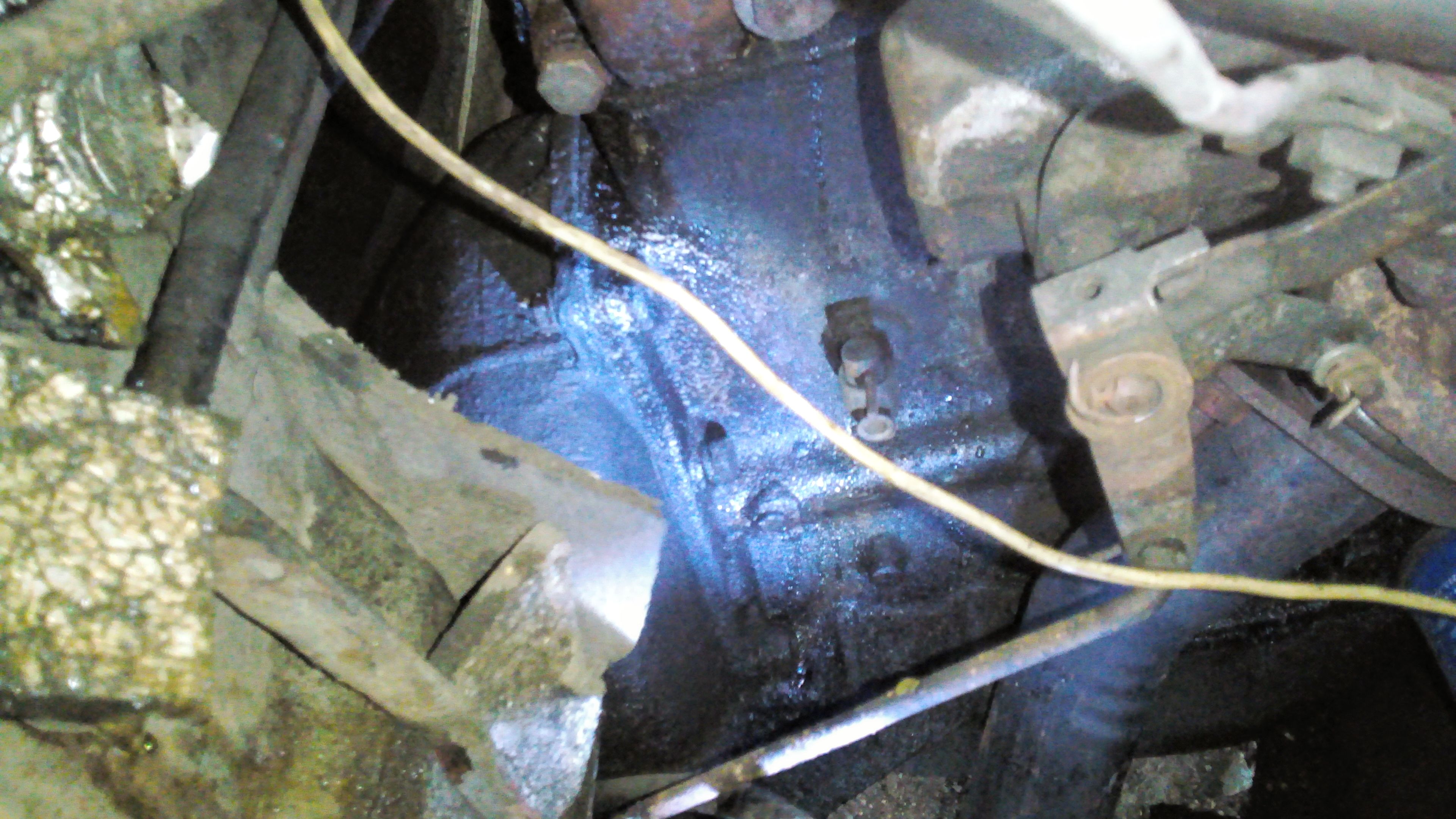

Залез в яму и обнаружил фигню. Собственно, полез, потому что заметил, что болты, которыми косые кронштейны от картера двигателя крепятся к картеру сцепления, исчезли. Впрочем, один остался. Почти вывернутый, погнутый и без головки. blink.gif А я ведь их в своё время ставил. Ну, я их завернул, но по ходу дела обнаружил такую вот лажу:
Вот и думаю:
  1. откуда это взялось?
  2. что теперь делать? а) забить и ездить; б) вынимать мотор и заваривать; в) вынимать мотор и менять весь колокол?

Сегодня я это проделал. Трещину в колоколе подварили с ямы, сколько смогли. А я тем временем орудовал резаком и изготовил подковообразное изделие, по форме повторяющее нижнюю часть колокола. Просверлил в нём 4 отверстия и установил на колокол. Привинтив его, просверлил ещё 2 отверстия напротив коробки передач, нарезал резьбу и ввернул пару дополнительных болтов.
Вибрации на 70-80 сильно уменьшились.

Сегодня, после довольно резких разгонов по городу неожиданно появились сильные вибрации на 2-3 тыс. об/мин. Вечером обнаружил, что один из болтов улетел. Заваренное треснуло. В общем, надо сделать пару дополнительных болтов в кронштейне. На одном болте далеко не уедешь: если не улетит, так порвёт его…

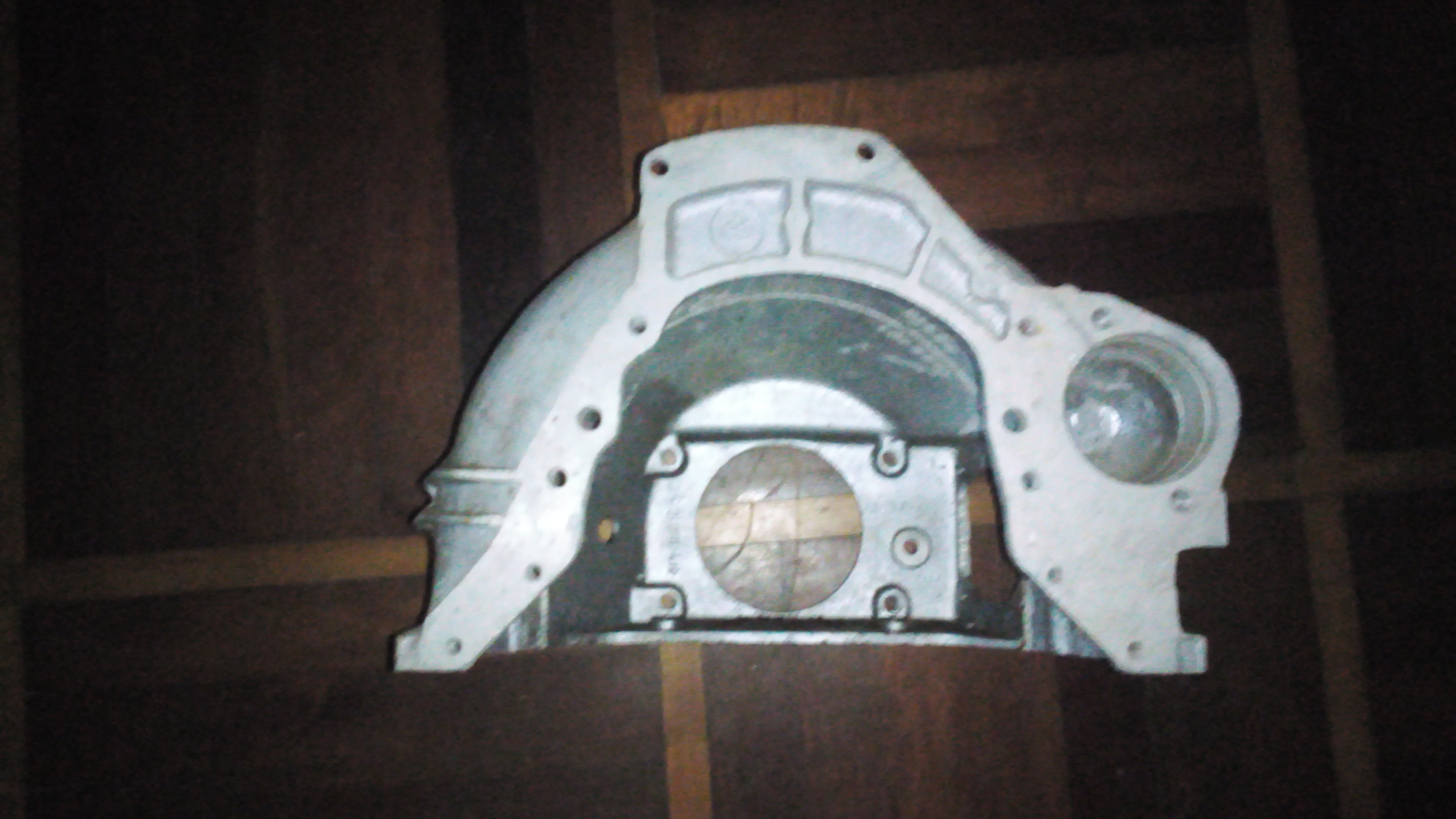

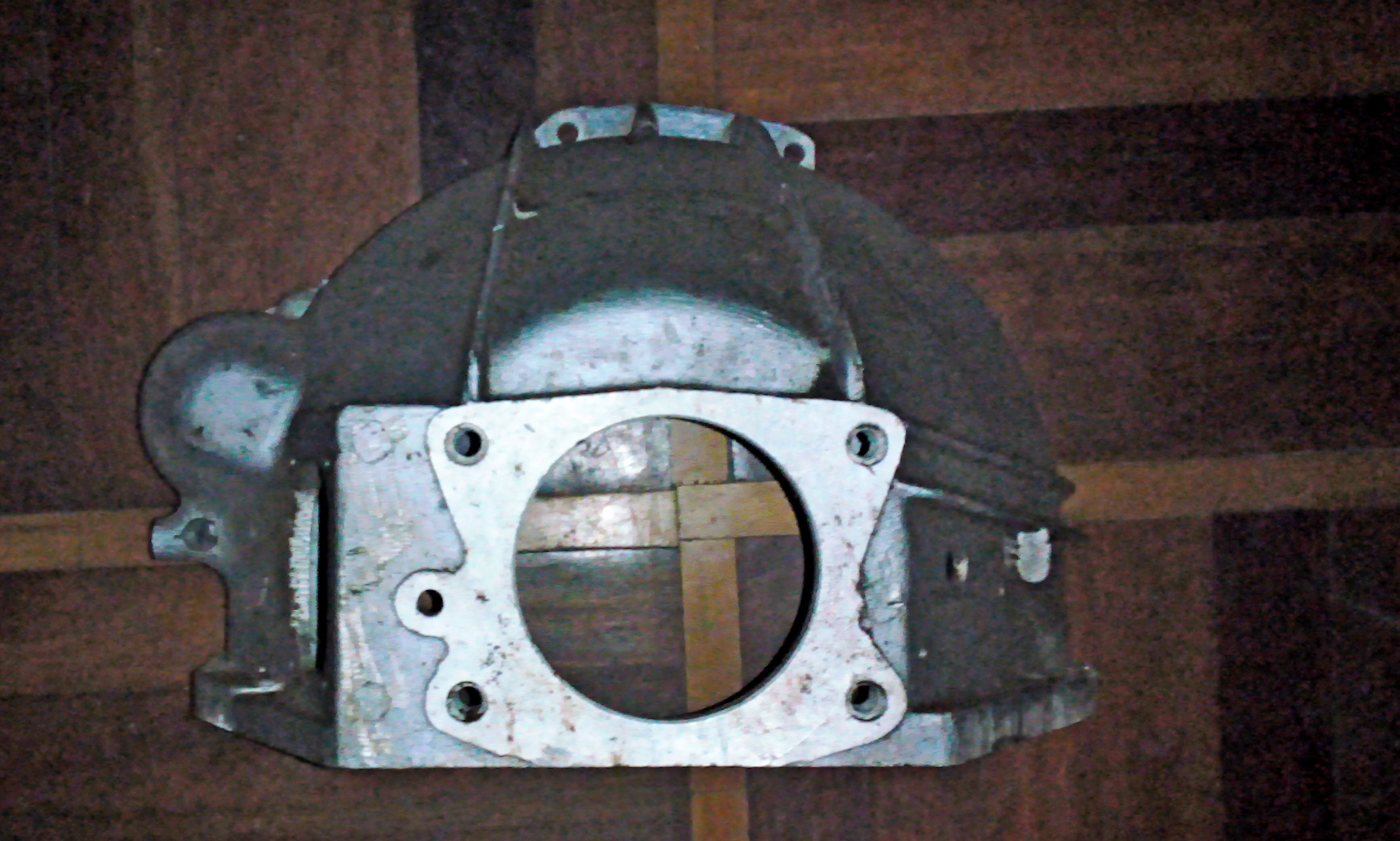

Можно ли поставить Кожух сцепления 417-1601015A на 21 мотор (колокол треснул)? В двигателе УМЗ-417 также другой стартер (42.3708), поскольку старый – модели СТ-230Б на его место не помещается. Коробка 4ступка
