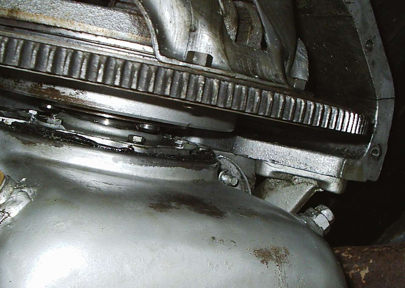

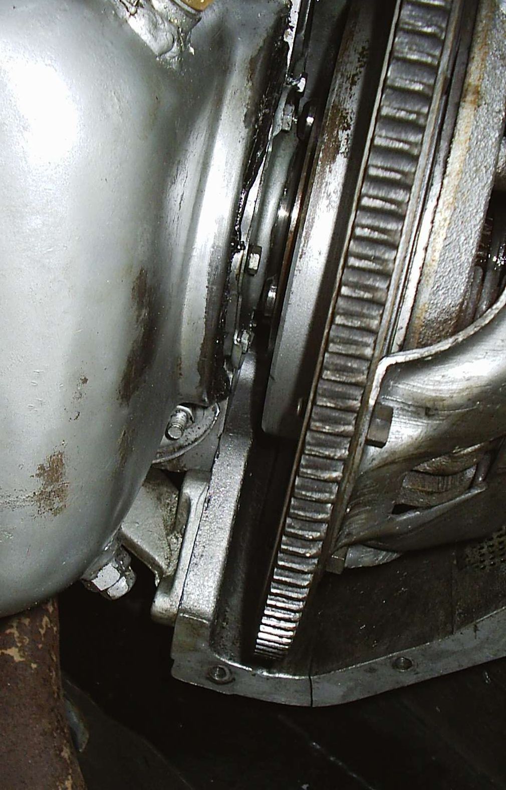

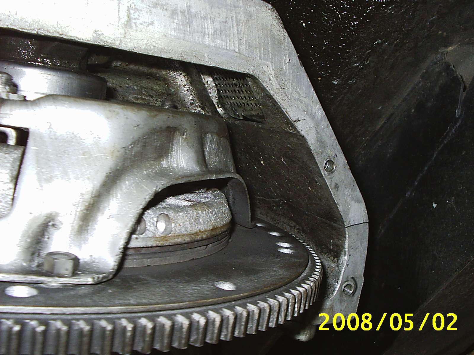

Залез в яму и обнаружил фигню. Собственно, полез, потому что заметил, что болты, которыми косые кронштейны от картера двигателя крепятся к картеру сцепления, исчезли. Впрочем, один остался. Почти вывернутый, погнутый и без головки. blink.gif А я ведь их в своё время ставил. Ну, я их завернул, но по ходу дела обнаружил такую вот лажу:
Вот и думаю:
  1. откуда это взялось?
  2. что теперь делать? а) забить и ездить; б) вынимать мотор и заваривать; в) вынимать мотор и менять весь колокол?
