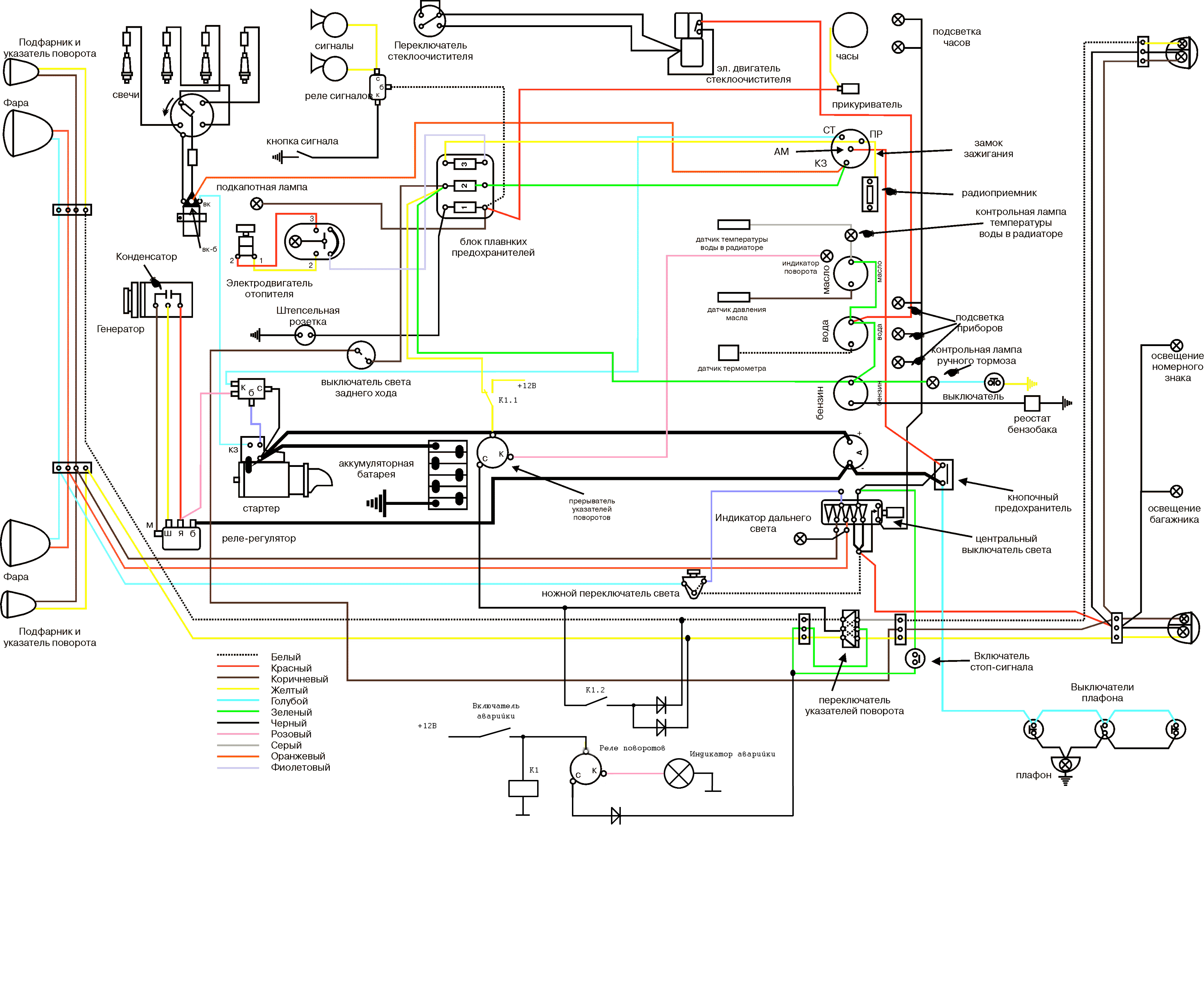

Признаюсь честно так как самому малювать лень было то взял схемы в нете и частично доделал и добавил поясняющих надписей. Пусть будет у нас на форуме готовое решение. Если кому что не понятно то звоните подскажу. 050-353-45-27
Схема на основе ГАЗовского реле реализована у меня на машине. Проверено самолично. Только когда включать будете то лампы подключайте соответствующей мощности. Без ламп (нагрузки) Схема не работает. Два плюса это чтобы аварийка работала и при включеном движке и при выключенном.
Кто нехочет в заднем фонаре делать три патрона тогда к выходу напряжения поворотника добавляеться промежуточное реле с питанием от плюсового провода на лампу освещения багажника и выход с реле подключаеться на лампу белого огня заднего хода. Таким образом когда вы будете ехать назад у вас будет как обычно работать задний свет, а когда вкючите поворот то будут мигать одновременно две лампы и поворота и заднего хода. Естественоо в одном фонаре smile.gif
Кстати идея с промежуточным реле содрана у VOV65. За что Володе персональное спасибо tongue.gif drinks.gif

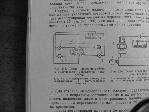

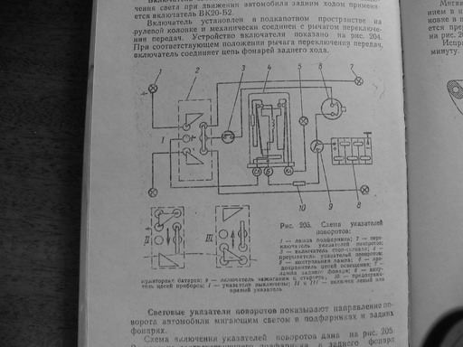

Как и положено в форумах, мы возвращаемся к уже обуждавшимся темам.
В доках по 21-й приводится достаточно подробное описание работы схемы.
Особенность штатной схемы в том, что в задних фонарях у лампочек на 21 Вт совмещеная функция - сигнал поворотника и стопа.
Соответствинно при торможении в повороте одна лампочка должна мигать, а вторая показывать торможение. Это реализуется за счет хитрого переключателя поворотов.
Реле термобиметаллическое.
Схема проверки переключателя на второй картинке.
Обсуждение подробностей переделки схемы под аварийку, более надежные компоненты, более безопасный вариант, под вариант отвечающий современным стандартам изложен в отдельной ветке в разделе Оптика этого форума и на многих других рессурсах в сети.
Я только рассказал Вам как было :о)

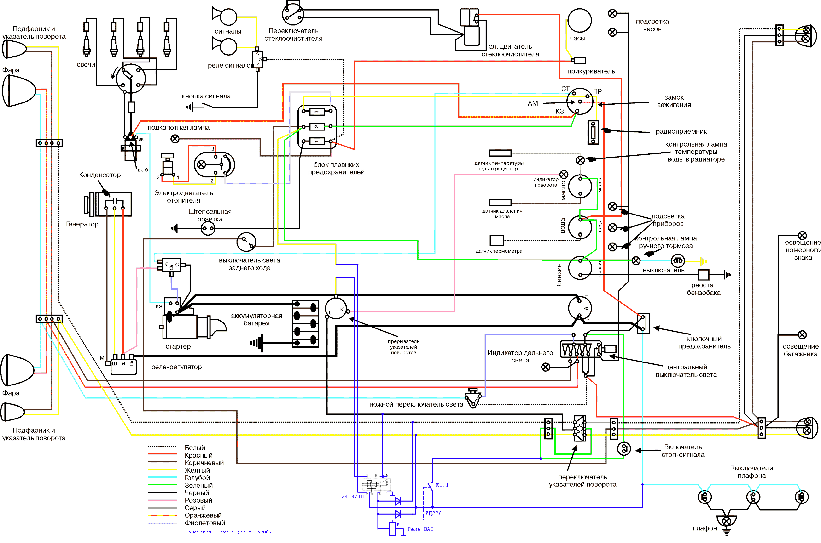

А если пойти по такому пути Прикреплённое изображение. Реле можно взять обычное жигулевское НЗ НР группой контактов и кнопу тоже жигулевксую, посмотреть как там правильно контакты подключаются (кажись там тоже две группы коммутирует). Прерыватель поворотов - наш волговский. Индикация аварийки будет сразу в двух местах - на кнопке и на приборной панели - поворотник.
сообщение 2007.05.23 4:30
Сообщение #33
Итак, купил я себе кнопку 24.3710-00 (кстати, чем-то она отличается от 24.3710?)
и начал кумекать над подключением. Используя следующую схему:
а также основываясь на том, что я выяснил в ветке про поворотники про своё реле 231.3747, наваял такую схемку:
Всё ли правильно? Как будто бы да, если проследить, как взаимодействуют контакты кнопки по схеме
Суть в том, что тот провод, который подводит на реле питание от замка зажигания в штатном варианте, подключается при наличии аварийки не от замка, а от кнопки (контакт 1 или Б на реле поворотников), чтобы обеспечить работу и при выключенном зажигании. А провод, который отдаёт мигающий сигнал на ПУП (контакт 2 или С на реле), также ответвляется на кнопку, чтобы она дальше давала мигание на обе стороны. В общем, в кнопке вся хитрость.
То есть всё сводится к тому, чтобы правильно врезать кнопку:
  • от управляющего (дающего мигающий импульс) контакта реле кинуть дополнительный провод на контакт кнопки №7 (чтобы при нажатой кнопке она его дальше пускала на оба борта в обход выключенном ПУПа),
  • провод от замка зажигания снять с реле поворотников и одеть его на контакт кнопки №2,
  • а на питающий контакт реле поворотов соответственно пустить провод с контакта №4;
  • запитать контакт №8 напрямую с АБ (ну ессно через предохранитель) для возможности работы при выключенном зажигании
  • и наконец, подключить контакты №1 и 3 к правому и левому поворотнику соответственно (ну или наоборот, без разницы).
Контакт №6 не используется. Используется шесть контактов из семи, не считая пустого места на место восьмого.
В применении к штатному реле-бочонку на схеме будет соответственно: 1 — Б; 2 — С; 3 — К. Ну а масса у него на корпусе (он металлический, а не пластмассовый, как у 231.3747). Хотя не знаю, есть ли смысл штатное реле состыковать с аварийкой, потянет ли.
ИМХO, не стоит оставлять родное…
Единственное не вполне понятное место — с ПУПом (переключателем указателей поворота)
forum.gaz21.org.ua/index.php?s=&showtopic=289&view=findpost&p=10521
Вот если повнимательнее присмотреться к схеме — то потянет. Я прикинул изменения, при которых подрулевой переключатель остаётся родной и разводка стопов и поворотов тоже родная "НЕ МЕНЯННАЯ", а вышеуказанные изменения, предложенные вами и другими предпологают замену оного. В моём варианте имеется дополнительное реле поворотов, но вместо него можно поставить и обычную релюшку, нагрузив на тот же самый родной прерыватель поворотов. Т.е. получается, что при нажатии кнопки аварийки подается +12 с батареи прямиком на прерыватель и одновременно подключается нагрузка на него же через диоды. Если смотреть на ту схему, что я изобразил, то по ней подключаются передние поворотники на родной прерыватель, а задние на дополнительный (можно на обычное реле). Диоды ставятся для того чтобы не было комутации когда аварийка выключена и включен или стоп, или какой-то из поворотов, чтоб не зажигались два борта сразу (для развязки). Обычно также поступают с сигнализациями. Хотя по схеме в них ничего не ставят, но на всякий случай диоды используют для развязки.
Lexx
сообщение 2007.05.23 8:55
Сообщение #36
Волгоненасытник :)
Из: Санкт-Петербург, Озерки
Группа: Редакторы
Был(а): 2025.02.09 8:02
Хм, а зачем ставить 2 реле, когда можно обойтись одним?
Aleks
сообщение 2007.05.23 9:09
Сообщение #37
Имя: Александр Васильевич
Был(а): 2024.06.16 10:27
Прикреплённое изображениеЕще один вариант (№2). При всем при этом родная схема авто остается практически неизменной. Подрулевой узел - родной. Простота решения и минимум дополнительных деталей. Все что нужно это кнопка 24.3710 (можно 37.3710, но тогда контакты поменять соответственно), одна рэлюшка ВАЗовская(например с включения фар, не знаю номера какой там) пара диодов (таких чтоб выдержали ток около 4А (21Вт*2/12=3,5А), помоему можно использовать КД226 и пучек проводов, ах да еще немного времени чтоб воплотить в жизнь все это. Схема на практике не проверялась. Я пока просто прикидываю. Сам имею кое какое образование по этому делу. На мой взгляд должно все работать. Описание схемы: при включении кнопки аварийки прерыватеь поворотов подключается на цепь питания +12В миную замок зажигания (по крайней мере в моей машине так. когда включаю массу то напряжение сразу же появляется на освещении салона и ЦПС фар). Далее тот же выключатель подключает предние праывый и левый поворотники через диоды на прерыватель. Нагрузка прерывателя соответствует режу поророта (что так что при повороте у нас в нагрузке 2 лампочки по 21 ВТ из подфарников). Одновременно прерыватель управляет включением доп.реле (ВАЗ, нагрузку оно саставляет небольшую, думаю согласитесь и тем самым на частоту срабатывания прерывателя влиять не должно). И при включении самого реле (ВАЗ) оно уже подключает задние поворотники (ониже стопы) на цепь +12В. Так как Срабатыванием реле управляет прерыватель поворотов то и мигание задних и передних поворотников происходит синхронно. Для индикации включения режима аварийки использовалась лампочка в кнопке. Но если использовать нопку 37.3710 (там лампочки как я понял нету) то можно ориентироватся и по индикатору поворотов на приборной панели. Он ведь тоже задействован в данном случае. Жду ответов по поыводу моего предложения. Вот думаю может на выходных воплощу в жизнь вариант номер 2.
По поводу того два реле или одно обьясню, наше штатное реле поворотов чувствительно к нагрузке. Штатная нагрузка на него 2 лампочки по 21 Вт, а есил нагрузить все четыре то оно будет как то уж слишком быстро моргать. Потому и два. Но есть один минус в таком варианте, лампочки тогда могут моргать не синхронно, все будет зависить от используемых релюшек.
