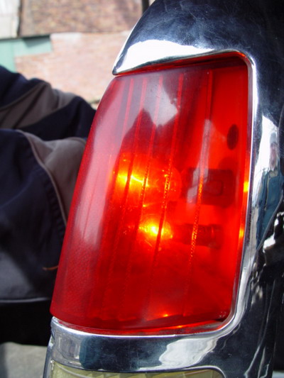

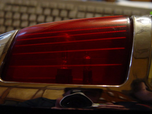

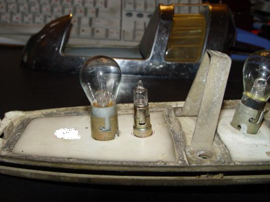

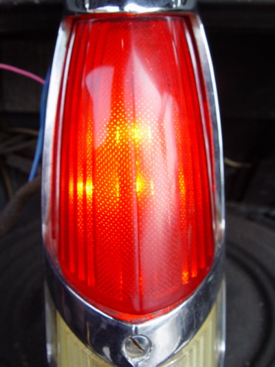

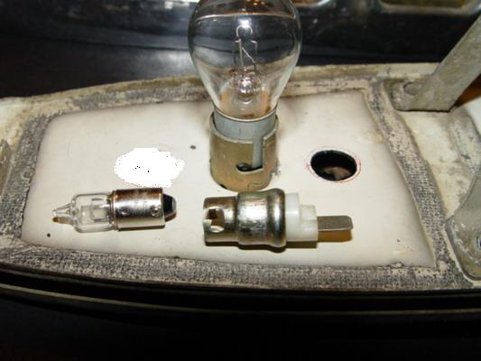

Если не устраивает мой вариант, то можно чуть его изменить. С штатной лампы стоп/поворот убираем питание поворота, и он остается показателем СТОПА. На доп лампу перебрасываем питание ПОВОРОТА. И получаем разные лампы на поворот и стопы. Только вот при горящем стопе, поворотник его будет "забивать" т.е. фактически ничего не выигрываете. на мой взгляд
З.Ы. В моем варианте минимум переделок. На фонарь - одна дырка, 1 патрон и лампа, 1 провод. Те кто ехал за моей и Надпоручика машиной, в один голос сказали - что проблем моя по информативности не вызвала, а вот его повороты/стопы были почти не заметны. День был солнечный. Кстати, Антон сказал что себе сделает так же.
сообщение 2006.11.17 15:54
Тут ещё другие преимущества есть — они ярче и потребляют значительно меньше энергии.
В принципе, мне говорили, что двухконтактные лампочки также бывают на диодах, так что надо поискать.
Lev
сообщение 2006.11.17 16:48
Другая проблема — поскольку указатель поворота и стоп-сигнал работают на одной и той же нити лампочки, при нажатом тормозе указатель поворота просто не работает.
Не понял? У меня при нажатии стопа и включении поворота, стоп работает в режиме поворота, т.е. все видно. Ничего не попутал?
З.Ы. А сколько потребляют эти лампы? Они работают эпизодически, т.ч. их влияние мало, в отличии от дворников, печки и фар.
1. Патрон под лампочку вставляемый в повторитель на крыле на ВАЗ 2101 - 2 шт.
2. Лампочка галогеновая 10ватт Нарва - 2 шт. - 75 руб/шт
Под штатным патроном просверлена дырка, диаметр которой равен диаметру патрончика, и он туда вставлен.
Усик (папа) загнут под углом 90* (длинноват) , на него надета клемма (мама) + провода, заизолированая. Провод патрона подсоединен к проводу стоп/поворот.
При включении стопов горит ярче солнца , если включен габарит и нажать стопы, тоже очень ярко. При включении поворота (горят габариты и нажат стоп) за счет контрастности, поворот заметен даже в яркий солнечный день. Внешне лампы в фонаре не особо заметны.Все.
З.Ы. ставил на фонарь 1,2 выпуска. Для 3-го, еще проще, толстая основа фонаря жестко держит, варить не надо. Перед применением проверьте, потянет ли реле, накиньте на колодку и проведите эксперимент. Мое потянуло.
