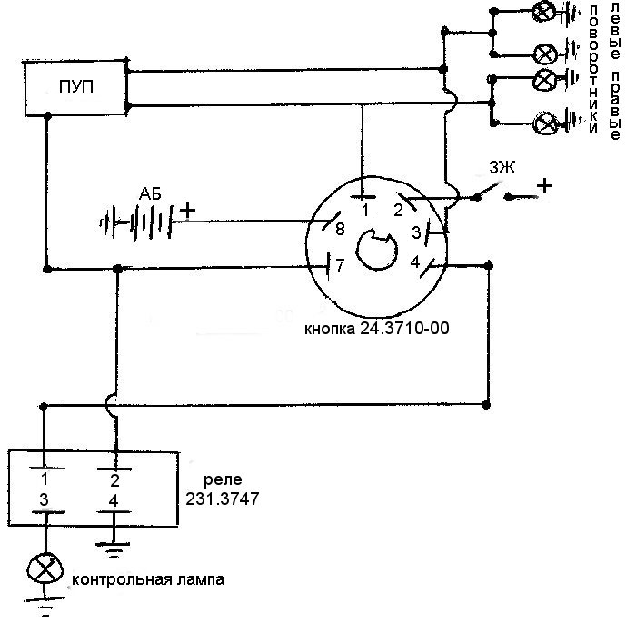

Цитата(Stirlitz @ 2011.04.03 22:29) *
Подключал сегодня аварийку на голубую машину. Вроде всё подключил по своей старой схеме:
Приветствую форумчан! На днях подключал по схеме Игоря четырехконтактное реле 232.3747 и кнопку 24.3710. Заработало, но не совсем так как должно. А именно:
кто это уже соединял, подскажите место куда нужно подсоединить провода с аварийки 1 и 3 (на схеме в цитате) ?
Я пробовал подсоединять от кнопки на цепи поворотов контактных колодок, которые висят слева под панелью приборов, и находятся рядом с реле поворотов и блоком предохранителей. Но тут у меня, если подключать 1 и 3 к задней колодке - не мигает передок, если подключать к передней - не мигает зад.
Пробовал 1 и 3 подключить сразу на переднюю и заднюю колодку - аварийка и повороты мигают как надо, как и хотелось biggrin.gif , …но в этом случае при нажатии на среднюю педальку, стопсигналы отображаются также и на передних подфарниках))
[Отредактировал Черная молния - 2021.01.07 18:13]
сообщение 2021.01.07 18:55
Сообщение #105
Я уже не помню, но в штатном варианте у нас дебильная американская схема, когда стоп-сигнал одного борта отключается, если там включается поворотник. У меня давно поворотники независимы от стоп-сигналов. И, думаю, моя схема рассчитана на это.
Черная молния
сообщение 2021.01.07 19:42
Сообщение #106
Авто: ГАЗ-21С '1969/2006
Из: Львов
Был(а): 2024.12.02 11:27
Стопы дублируются передними подфарниками когда подключил цепи поворотников передней и задней колодки вместе, от контактов кнопки 1 и 3. А так аварийка работает отлично)
Наверно действительно стопы сделать отдельным проводом, а поворот/аварийка в нижних секторах фонарей, изучал уже немного эту тему biggrin.gif
